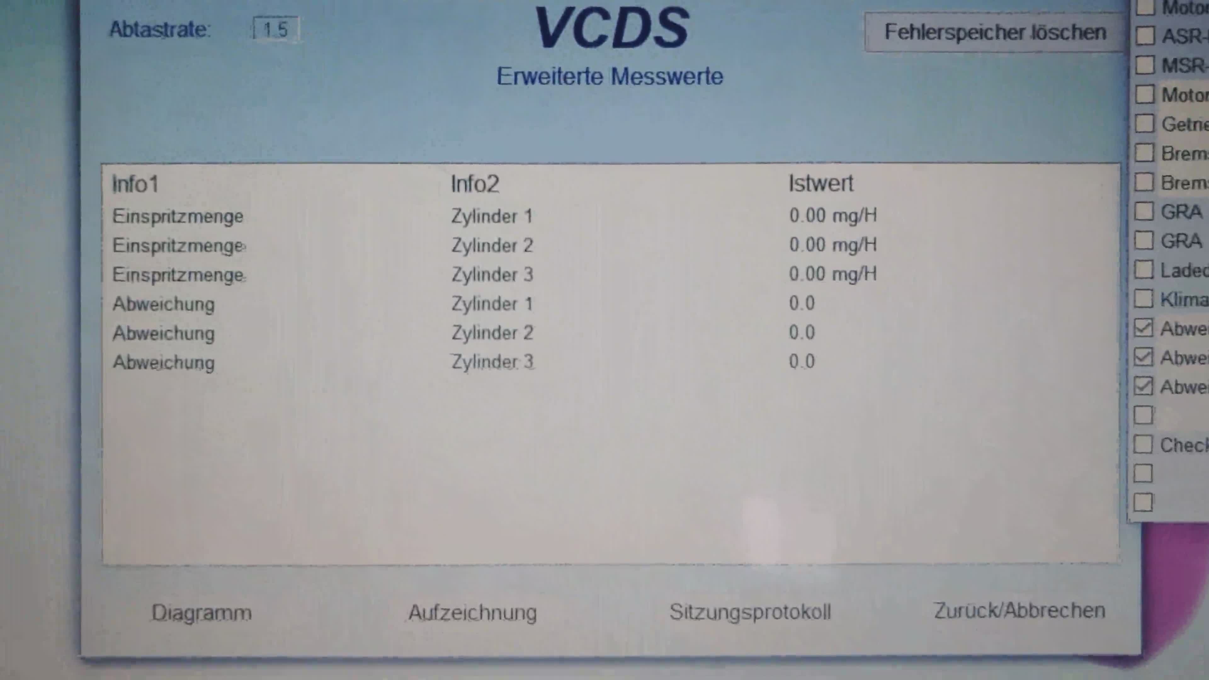

Beitrag17-08-2022, 10:36    Titel: Blauer Qualm und stark unrunder Lauf nach PDE Instandsetzung Zitieren
Habe auch ein Video vom Motorstart und der ersten 20 Sekunden aufgezeichnet. Dort ist gut zu erkennen, dass gleich nach dem Start, der erste Zylinder die Einspritzung reduziert und so beibehält.
Blauer Qualm und stark unrunder Lauf nach PDE Instandsetzung - PD-Elemente-Start-3-Zylinder-TDI.mp4

Hallo zusammen,
nach Frust wegen einer abgerissenen Schraube habe ich nun alles wieder zusammen. Die Elemente eins und drei habe ich quer getauscht und auch gleich die Dichtringe erneuert.
Der Fehler ist nicht gewandert. Der blaue Qualm und der unrunde Lauf sind jedoch geblieben und Zylinder 3 hat weiterhin die höchste Einspritzmenge. Diesmal habe ich ihn aus der Garage gerollt und einfach mal auf Temperatur gebracht. Ab ca. 45-50 Grad wurde der unrunde Lauf merklich runder und der Qualm weniger und ab ca. 60-70 Grad lief er im Stand rund und der Qualm war nicht mehr da. Zylinder drei spritzt auch auf Temperatur am meisten ein.
Also ein ähnliches Fehlerbild, bis auf die Menge an Qualm, wie vor der PDE Revision. Der Fehlerspeicher bleibt leer. Mein nächster Schritt wäre den Temperaturfühler zu erneuern, falls ihr keine andere Idee habt.

Beitrag29-08-2022, 17:25    Titel: Blauer Qualm und stark unrunder Lauf nach PDE Instandsetzung Zitieren
Kompressionstest wäre auch meine erste Wahl
