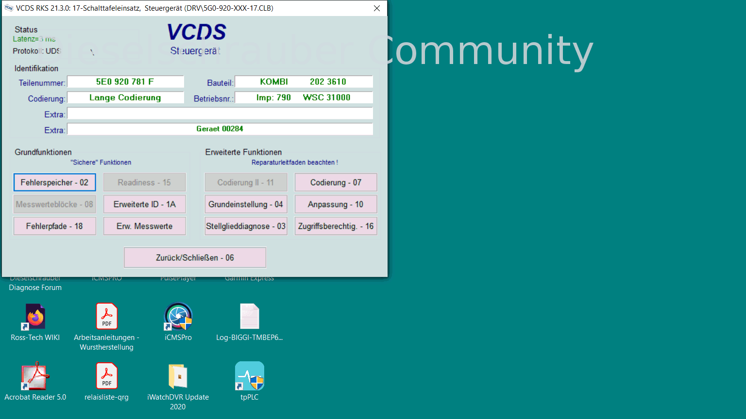

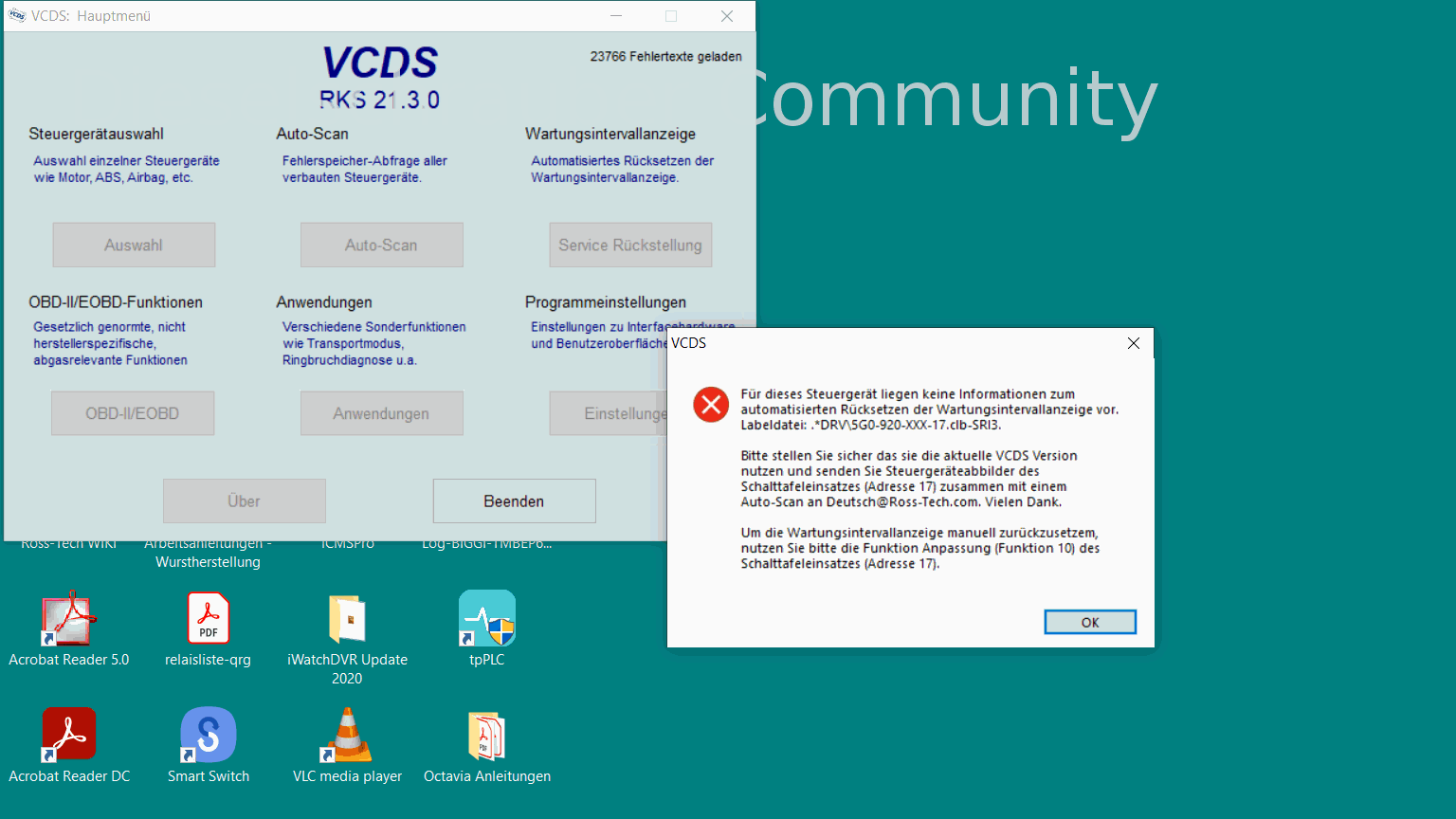

beim Versuch den Service zurückzusetzen werden die angehängten Fehler ausgegeben. Ich habe dies bereits wie in der Fehlermeldung angegeben weitergemailt. Hat hier vielleicht jemand eine Idee wie ich das Problem gelöst bekomme?
Vorab vielen Dank für die Mühe.
Lediglich ein Automatismus ist für Dein KI nicht da.
Allgemein Servicerückstellung der verschiedenen KI-Typen:
/viewtopic.php?t=3139
Im Detail bei diesen Typ Steuergerät (ganz lesen):
/viewtopic.php?t=28677
