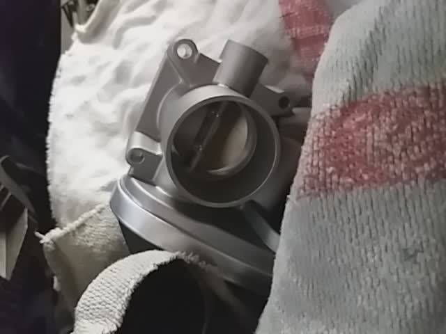

Hallo Leute,
ich hab ein Problem mit einem Audi A2 Motorcode BBY.
Die Drosselklappe läßt keine Grundeinstellung zu.
Wenn ich einen Stellgliedtest mache, macht die Klappe einwandfrei auf und zu, wenn ich diese mit dem Meßwertblock 60 ansteuere, wird diese angesteuert, aber sie vibriert nur leicht und geht minimal auf. Kurz darauf wird Fehler angezeigt.
Ich versuche mal ein Video einzustellen, sowie ein paar Bilder von Meßwertblöcken.
Gruß Daniel
Audi A2 Drosselklappe läßt keine Grundeinstellung zu - 20211018_184433.mp4
 Hier noch die Klappe bei der Stellglieddiagnose
 Dateigröße:  5.42 MB
 Angeschaut:  2456 mal
Audi A2 Drosselklappe läßt keine Grundeinstellung zu - 20211018_172817.mp4
 So sieht es am Diagnosegerät aus, bei der Grundeinstellung
 Dateigröße:  4.33 MB
 Angeschaut:  2357 mal
Audi A2 Drosselklappe läßt keine Grundeinstellung zu - 20211018_172747.mp4
 So macht es, wenn man die Klappe grundeinstellen will
 Dateigröße:  4.65 MB
 Angeschaut:  2323 mal
 Gaspedal ganz durchgetreten, sind da 78% ok ?
 Dateigröße:  5.79 MB
 Angeschaut:  2479 mal
 Gaspedal in Ruhestellung, passt da der Wert 14% ?
 Dateigröße:  5.07 MB
 Angeschaut:  2642 mal
 Gaspedal ganz durchgedrückt
 Dateigröße:  6.59 MB
 Angeschaut:  2472 mal
 Dateigröße:  6.2 MB
 Angeschaut:  2485 mal

ja keine Ahnung, also wir hier verwenden VCDS. Das Forum finanziert sich auch damit.
Folgende Anleitung ist für VCDS:
Droselklappe anlernen Benzinmotor Audi, Seat, Skoda, VW.

Ach so ok.
Ja, so wie in der Anleitung funktioniert das bei mir auch.
Evtl liegt es auch daran,daß im Fehlerspeicher der Fehler P1581 "Grundeinstellung nicht durchgeführt" gespeichert ist. Dieser läßt sich ja aber nicht löschen, solang diese nicht angelernt ist icon_smile.gif.

VCDS mit Lizenz benutzen, mit "Drittgeräten" gibt es oft Probleme.
Mein Autodia S101 welches ich "mal schnell" nutze verweigert auch ab und an diverse Sachen welche sich dann mit dem VCDS einwandfrei machen lassen.
