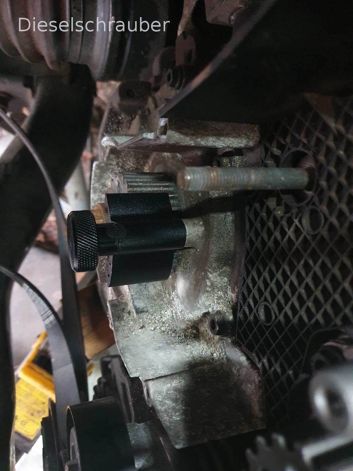

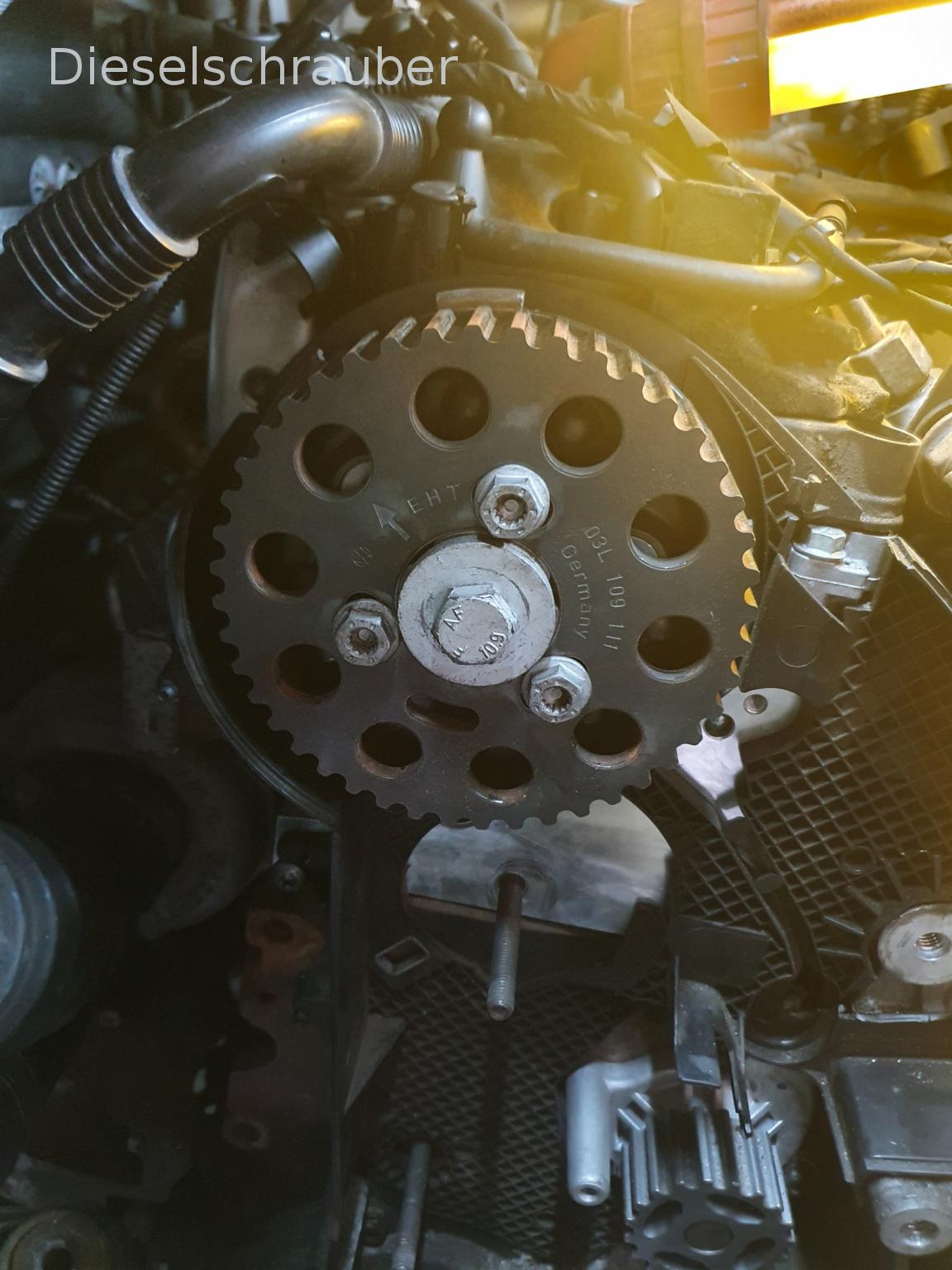

Beitrag27-07-2021, 12:35    Titel: Nach Zylinderkopf Wechsel, Nockenwellen Position unklar Zitieren
Das Problem ist, das kein zahnriemen drauf war, als dwr kollege das NW rad gedreht hat
Zahnriemen war drauf, kurbelwelle wurde auf die markierung gedreht und abgesteckt, ebenso das einspritzpumpen rad
ABER
DAS NW rad ließ sich nicht fixieren, weil das loch zur fixierung weit entfernt war.
Der pfeil zeigte nicht nach oben, was er laut rep. Leitfaden hätte tun sollen.
Also vermute ich, das beim einbau des zyl kopfes, die nocken nicht die richtige positiok zur kurbelwelle hatten
 Dateigröße:  3.03 MB
 Angeschaut:  1368 mal
 Dateigröße:  3.82 MB
 Angeschaut:  991 mal

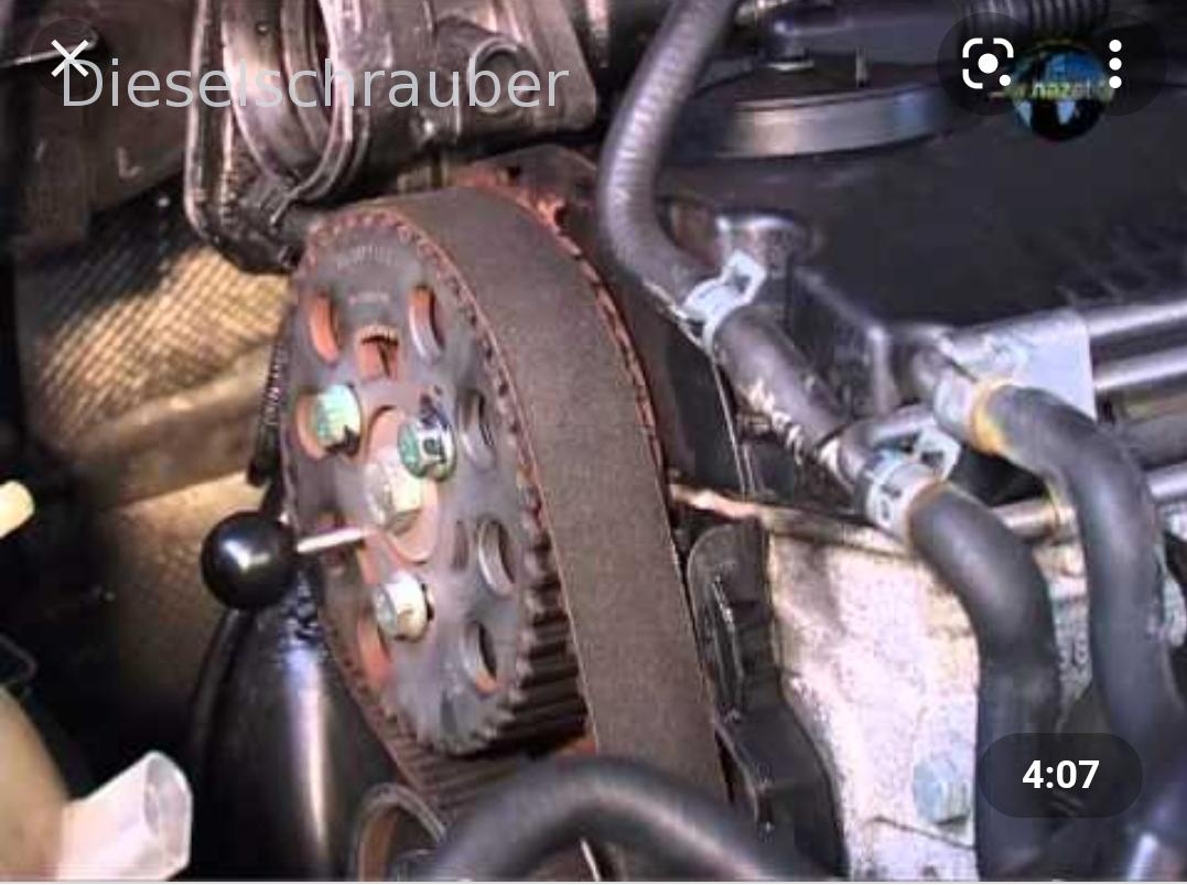

 Dateigröße:  237.56 KB
 Angeschaut:  400 mal
Beiträge: 18113
Beitrag29-07-2021, 21:01    Titel: Nach Zylinderkopf Wechsel, Nockenwellen Position unklar Zitieren
Dagomanu hat folgendes geschrieben:
Eigentlich eindeutig sichtbar, dazu gibt es einige Videos und Anleitungen auf Youtube.
MfG Dago
Lies doch obiges Posting nochmal durch. Dann überlegen in welchem Langloch der Arretierungsstift steckt und wieviel sich die Nabe dabei drehen lässt.
Obige Aussage stimmt schon.
LG, Rainer
