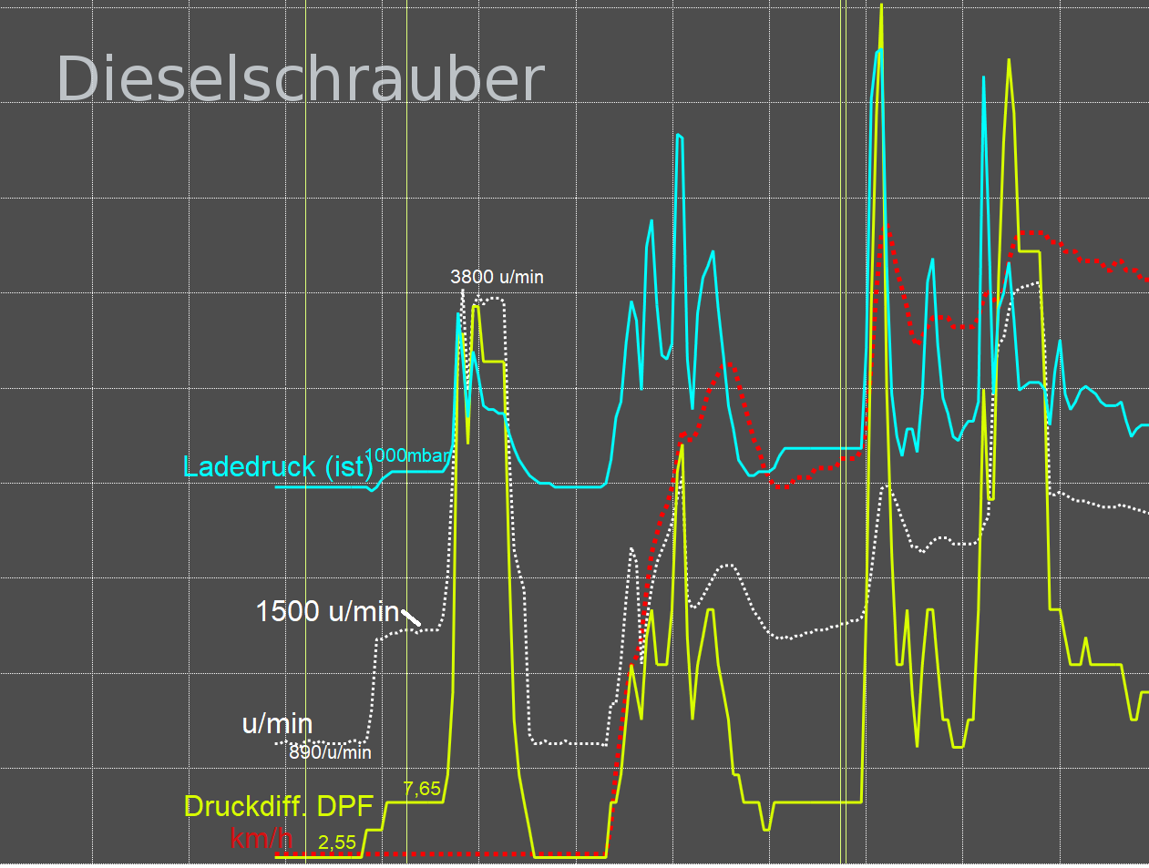

Guten Abend zusammen,
zunächst danke für Eure Antworten.
Heute war ich erneut draußen und habe noch einmal die Werte speichern lassen.
Hoffentlich habe ich nun keinen Fehler gemacht und die Daten helfen bei der Interpretation.
Im Anhang findet Ihr einen Screenshot sowie die Rohdaten als CSV-Datei.
Vielen Dank im Voraus für Eure Zeit.
Peter

Hey ist doch alles gesagt,
halt Regenerationsintervalle im Auge und den Diffdruck, das mag ja noch ein paar 10tkm gut gehen. Wenn es an die Grenze geht, überlege was das Kfz für dich wert ist. Evtl kann man die Reinigung auch vorziehen, wenn man da im Winter in ungeheizter Garage keinen Bock drauf hat oder irgendwie mal zu viel Zeit. Ist immer besser aktiv zu planen als später reagieren zu müssen.
Ich würde IMMER den eigenen Filter reinigen (oder reinigen lassen) und wieder einbauen. Das ist sicherlich wertiger als ein billig Neuteil mit dem du dir evtl. neuen Ärger einfängst.
