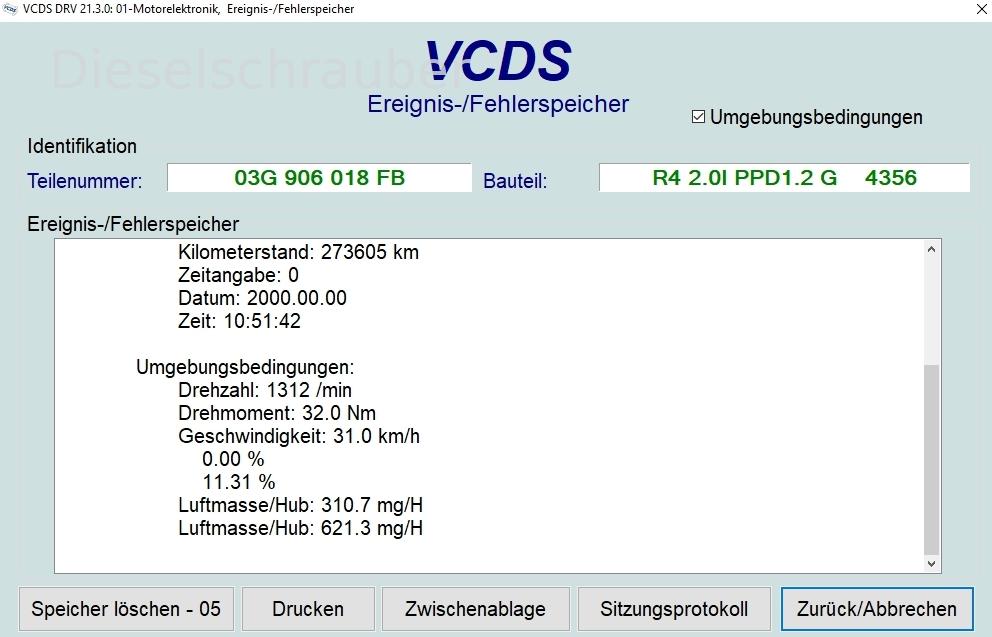

Ich habe einen Golf V GT Sport 2,0 TDI 170 BJ 2007 Motorcode: BMN
Ich bin heute morgen gefahren und aufeinmal blinkt die gelbe Glühwendel und aufm dem Display steht "Motorstörung Werkstatt aufsuchen"
Wenn ich Zündung aus und wieder einschalte ist der Fehler weg aber nach ein paar 100 m blinkt es wieder.

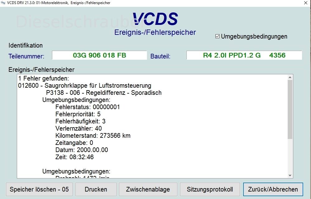

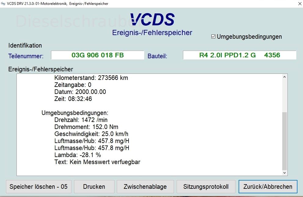

Hab mal mit VCDS ausgelesen und da steht (Siehe Bilder im Anhang).
"Saugrohrklappe für Luftstromsteuerung P138"
Hab denn Fehler dann gelöscht und einmal um denn Block gefahren und dann blinkt es wieder und dann steht im Fehlerspeicher:
"Luftmassendurchsatz im Regenerationsbetrieb zu klein?"
Fahren geht noch und Leistung ist noch da aber was könnte es sein?
Update: bin gestern und heute gefahren und jetzt hat nichts mehr geblinkt.
Vielleicht weiß einer einen Rat?

Kein seltener Fehler
Saugrohrklappe neu kaufen, gibt es auch im freien Handel.

Ja der Fehler wurde behoben.
Hatte die Saugrohrklappe ausgebaut und die Klappe hing also ließ sich ganz schwer öffnen und schließen vor lauter Verkokungen.
Hab die dann gereinigt und sie ging dann wieder hab mich dann aber dazu entschieden eine neue zu kaufen und seitdem ist Ruhe.
