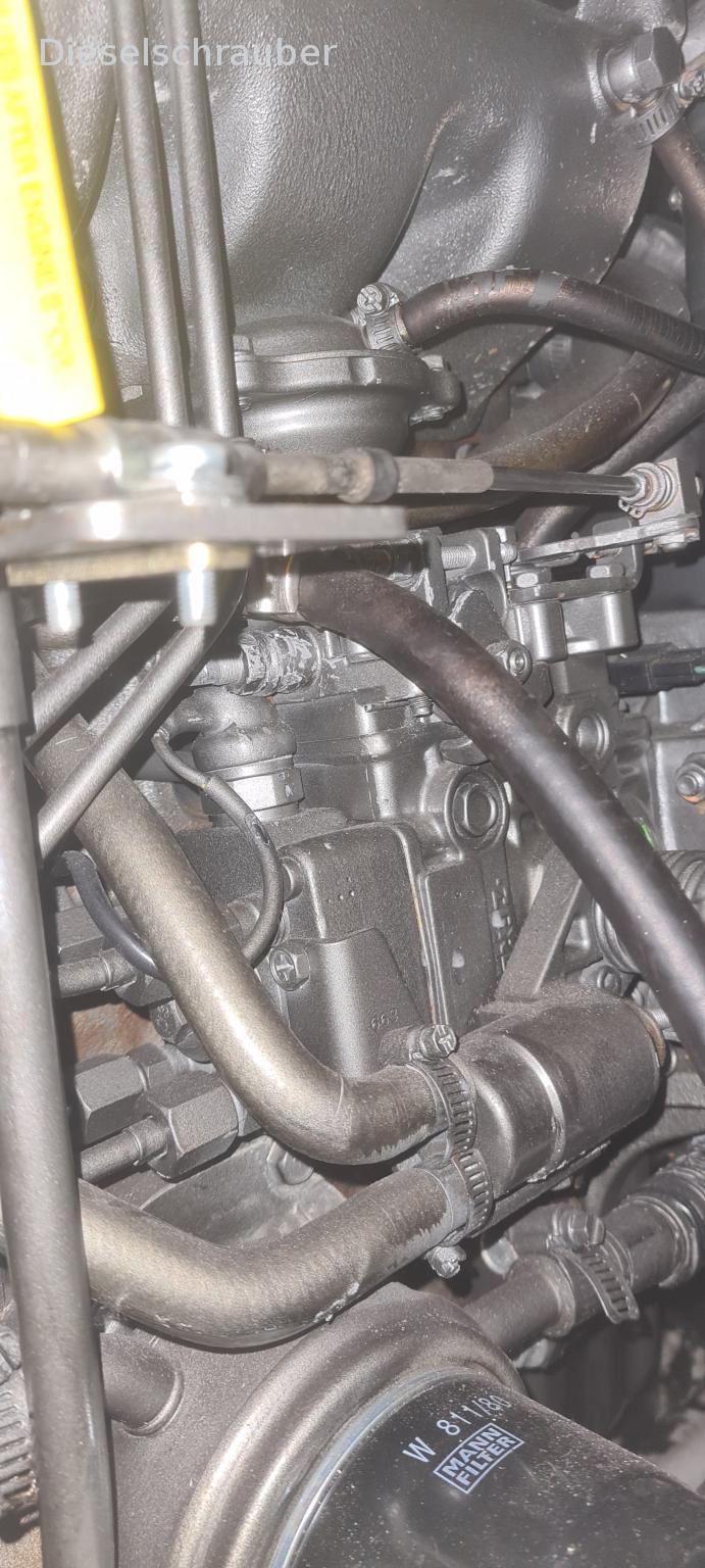

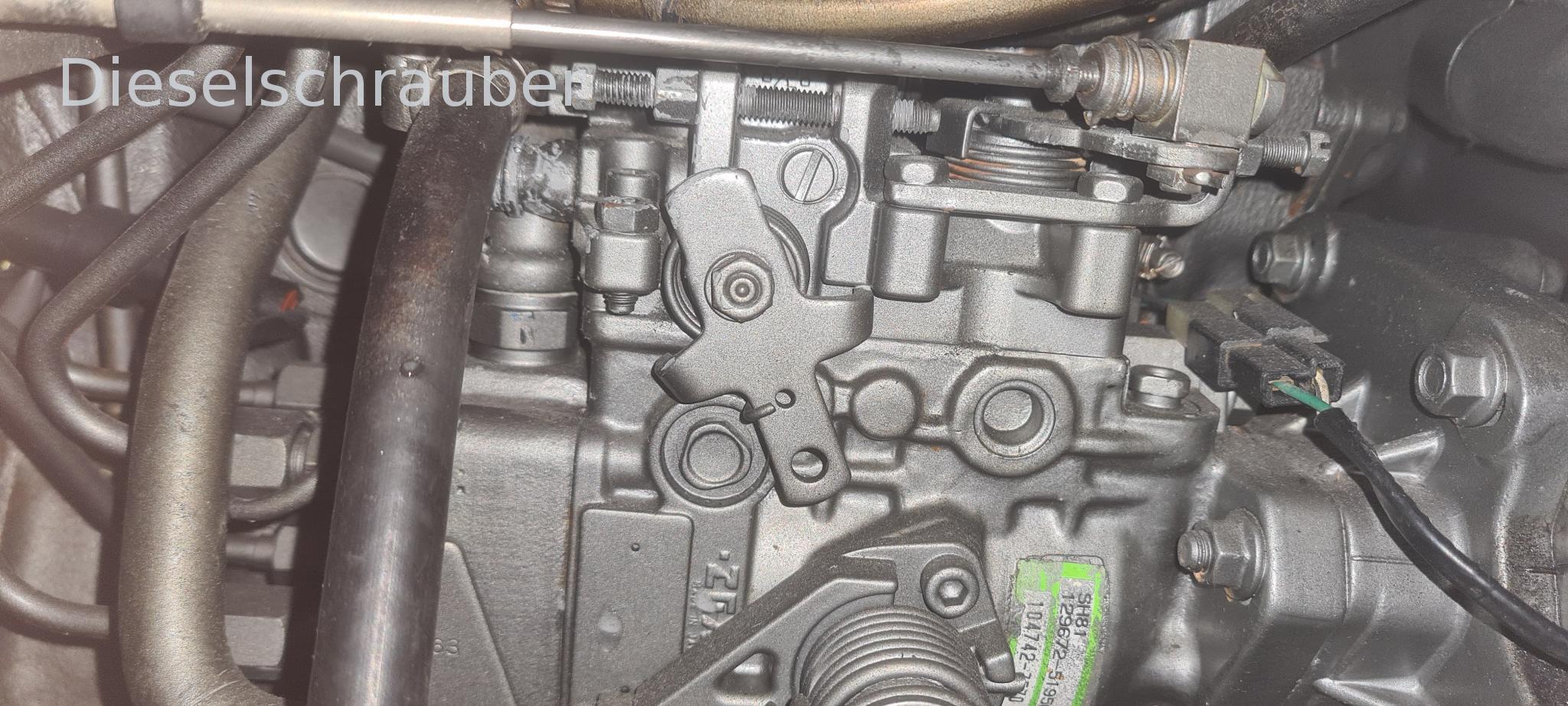

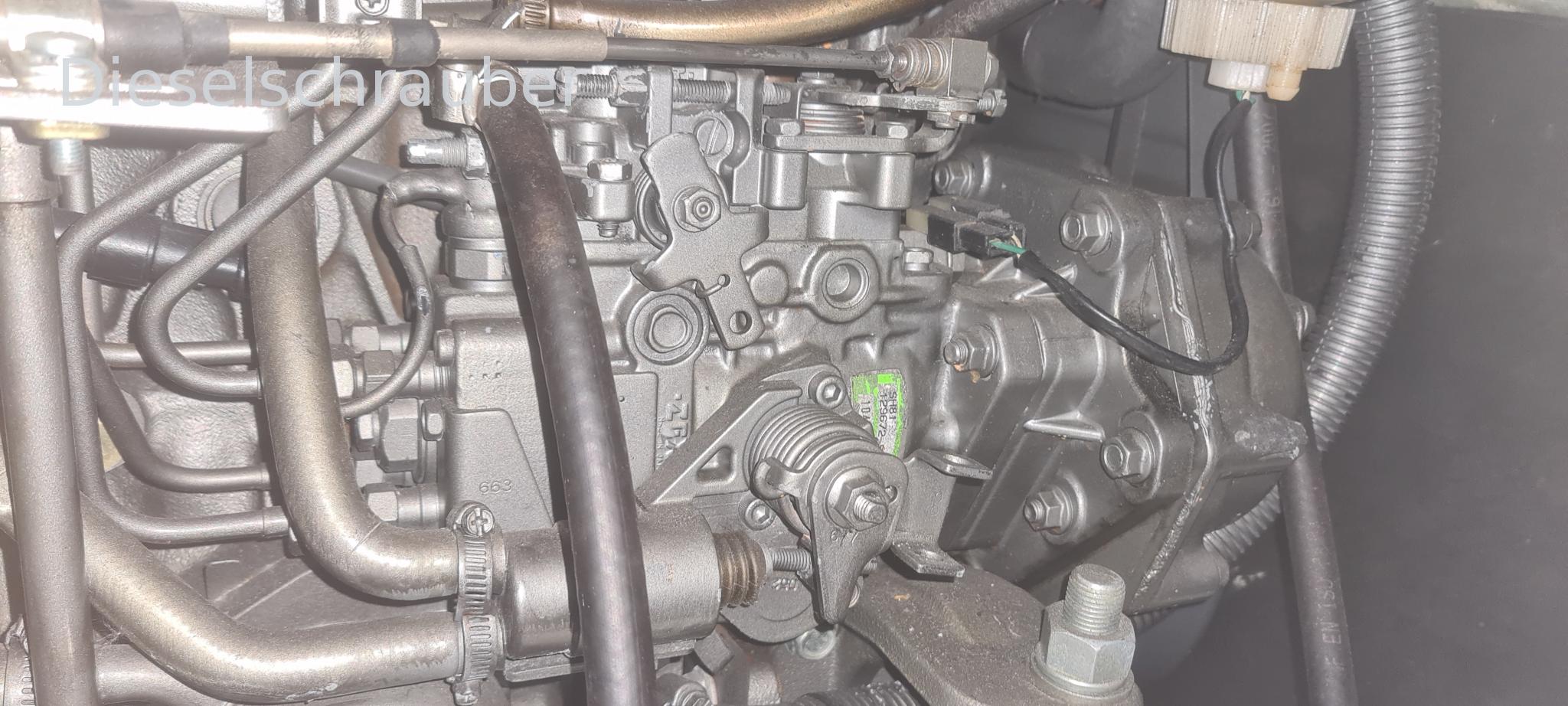

Das war die einzige Nr die ich direkt entdeckt habe. Ich hänge mal Fotos an.
Ich habe folgende Nr als boschnummer im Netz gefunden
9460615093
Und dann noch diese Nr zur Pumpe
NP-VE4/12F1600RNP2595
Quelle
https://www.stokkingdiesel.com/parts/detail/40086
 Yanmar 4JH4HTE Abregeldrehzahl erhöhen
 Dateigröße:  3.51 MB
 Angeschaut:  476 mal
 Dateigröße:  2.62 MB
 Angeschaut:  413 mal
 Dateigröße:  2.8 MB
 Angeschaut:  440 mal

Was ist mit der Ladedruckanreicherung? Laut Bild scheinst Du einen ladedruckabhängigen Volllastanschlag zu besitzen.
Siehe Seite 181 im von mir genannten Buch.
