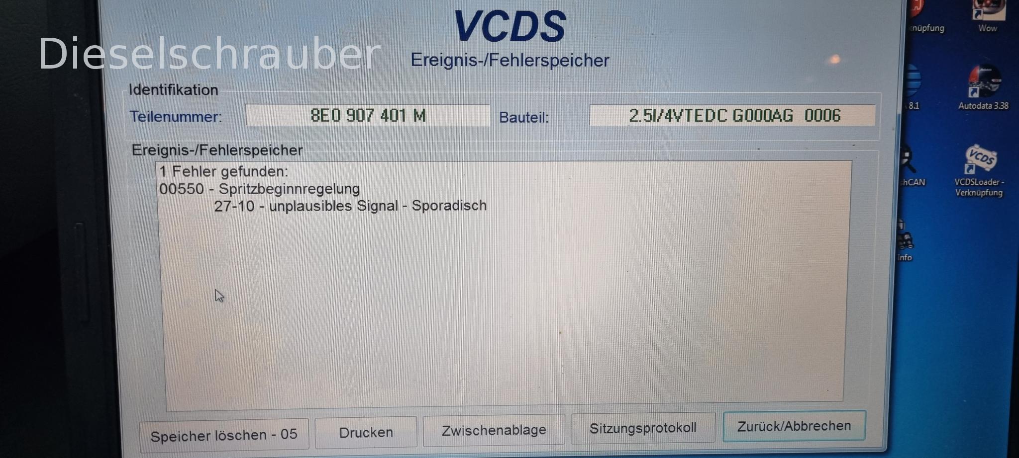

Habe ein Problem mit meinem A6 c5 2.5tdi bdg motor mit 163ps
Der a6 ging während der fahrt einfach aus das ist auch schon öfter passiert startet jedoch wieder einigermaßen normal hab in zuhause mit vcds ausgelesen Fehlermeldung 0550 spritzbeginnregelung 27-10 unplausibles Signal sporadisch hab schon Dieselfilter mit Ventil gewechselt
Temperatursensor gewechselt LMM gereinigt
Keine Luftblasen in der transparenten Leitung habt ihr eine Idee was das sein könnte

Autoscan?
Bei diesen Motoren stirbt gerne die Elektronik in der Einspritzpumpe. Weitere mögliche Fehlerquellen wäre die Stromversorgung vom Motorsteuergerät (suche nach Relais 109, kann bei Dir anders heißen).

Check mal auf Kabelbruch
