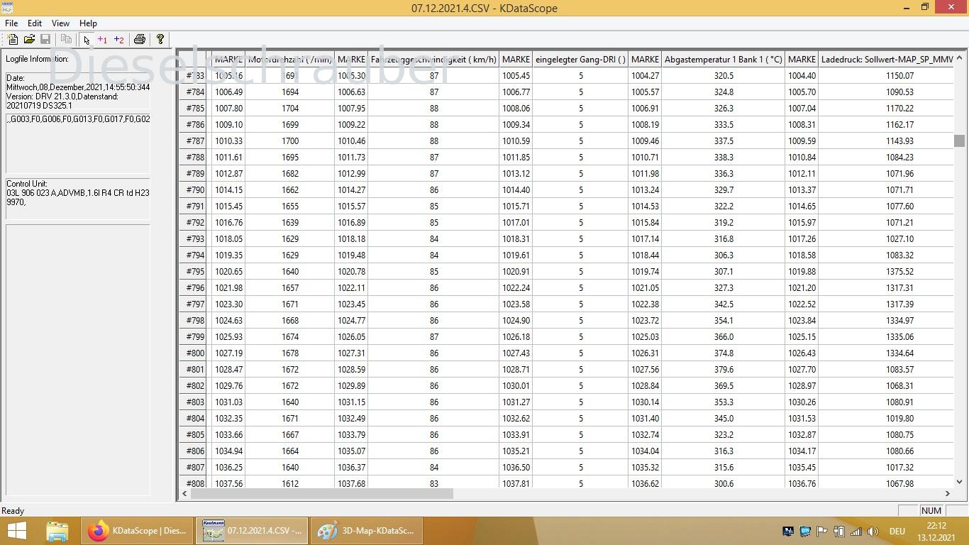

Gibt es bei KDtataScope die Möglichkeit einzelne aufgezeichnete Werte darzustellen (Selektion). Die Software zeigt immer alle Werte der Logdatei an. Ich kann zwar für die Achsenbestimmung einen auswählen, aber es werden im Graphen dann skaliert immer alle Werte angezeigt. Keine Selektion möglich.

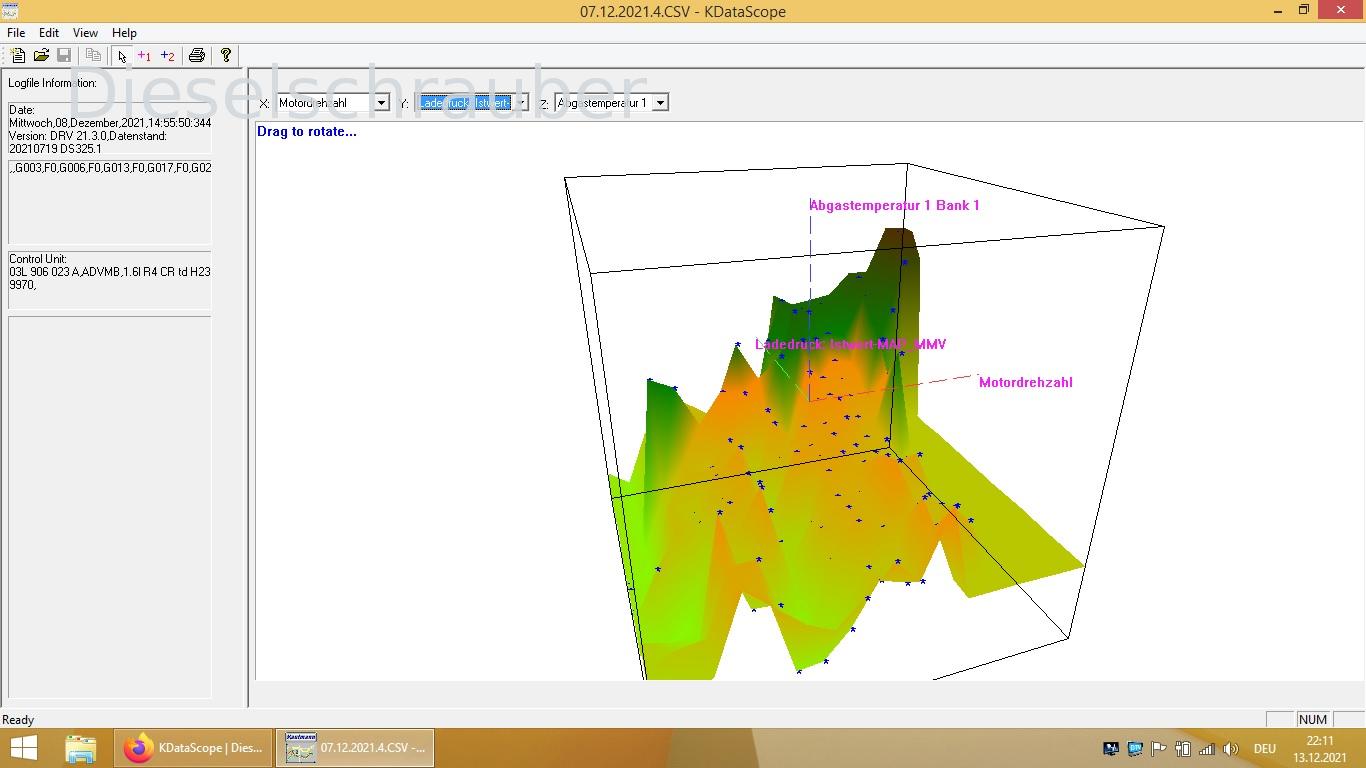

Außerdem beendet das Programm immer (Absturz ohne Fehlermeldung) wenn ich auf 3D-Ansicht oder Rohdaten umschalten will.

Einzelwerte werden im Tooltip angezeigt.
Poste mal Deine Logdatei, dann schaue ich was schief läuft.

Mal abgesehen davon, dass die Aussagekraft Deines Logs fragwürdig ist, funktioniert bei mir alles.
( https://community.dieselschrauber.org/viewtopic.php?t=12979 )

Mir ging es gar nicht um die Aussagekraft der Auswertung, sondern darum dass das Programm in 3D Ansicht wie auch bei den Rohdaten einfach abstürzt. Habe keinen Fehlereintrag in Event-Log

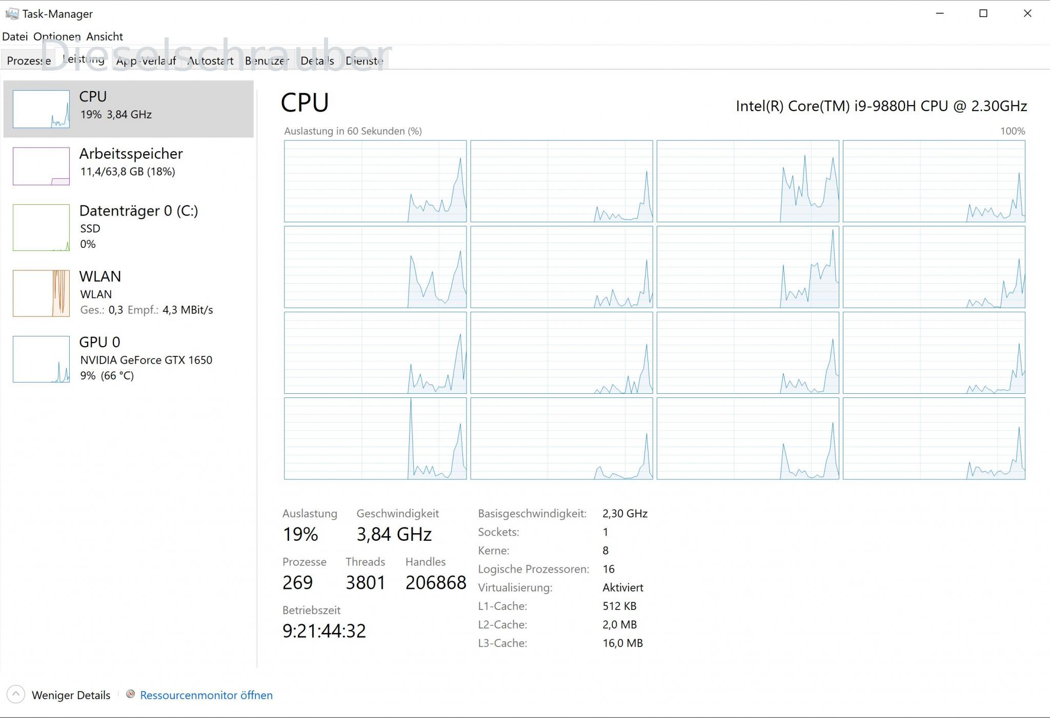

sehr seltsam. Die Logdatei ist relativ gross, kann es sein, dass bei Dir extrem wenig Speicher verbaut ist?
Poste doch mal einen Screenshot Deiner Windows Systeminformationen.
Viren am Rechner kannst Du ausschliessen?

Das dieser Rechner für dieses kleine Programm nicht ausreicht kann ich mir nicht vorstellen.
Viren kann ich ausschließen. Gibt es bei dem Programm einen Debug-Modus wo er ein Log schreibt um zumindest einen Anhaltspunkt zu finden ?
Habe auch eine WinDbg Datei angehängt. Das Programm läuft auf Exception Fehler auf welche im Debug Modus abgefangen werden. Vielleicht hat die SW ein Problem da ich 64GB Ram im Rechner habe.

64GB sind mehr als genug, der Rechner ist bei weitem ausreichend.
Kannst Du mit WinDbg ein Crash-Dump erzeugen und mir schicken?
