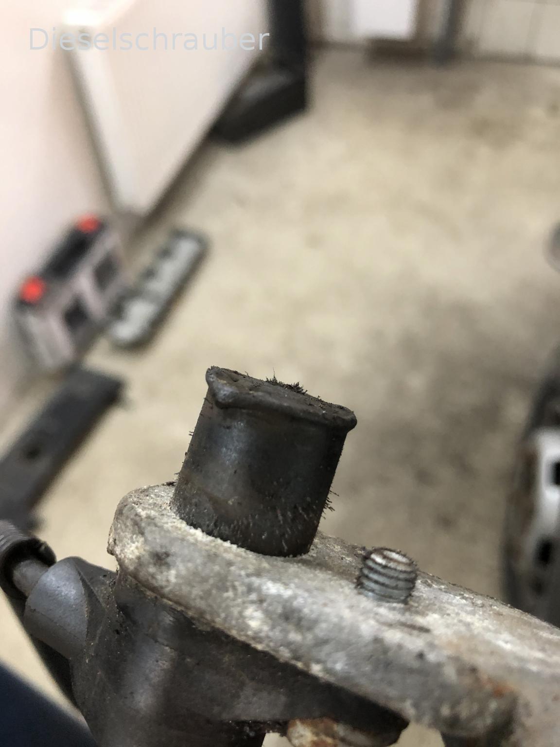

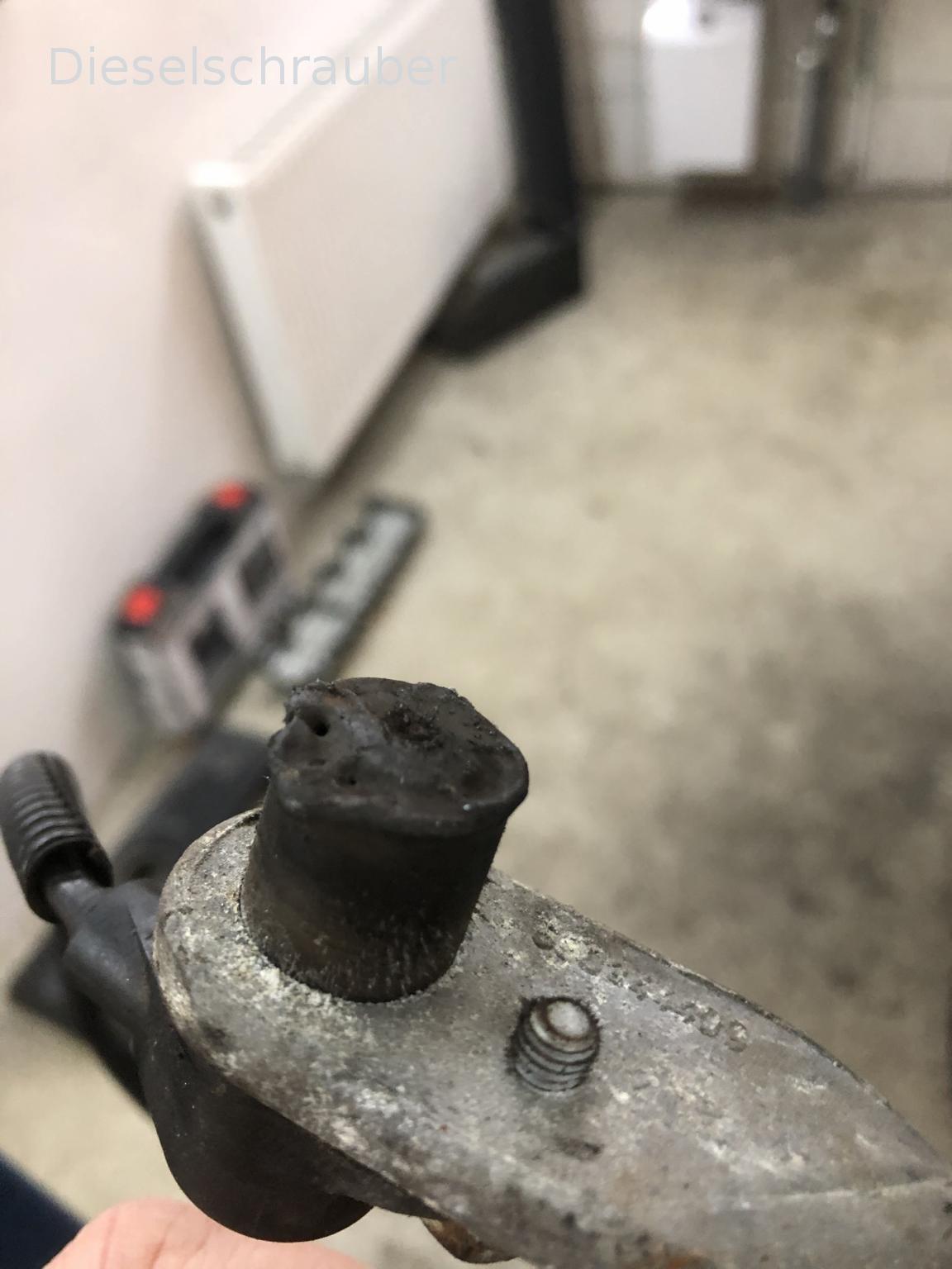

Im Anhang der KW-Sensor, könnte das Problem auslösen... fraglich warum der so aussieht?

Dein Nockenwellensensor kann ja eigentlich keine guten Werte liefern.
Der Nockenwellsensor-Sensor geht an Pin A4 und Pin A31.
Den Sensor mit dem Oszi überprüfen.

Um nicht sinnlos weiter zu suchen wird als erstes der KW-Sensor ersetzt. Prüfung fällt leider mangels Ozi aus.
Sollte hier ein falsches Signal raus kommen würde das den unrunden Leerlauf erklären.
Um den KW-Sensor auszubauen muss im übrigen der Turbo raus.
