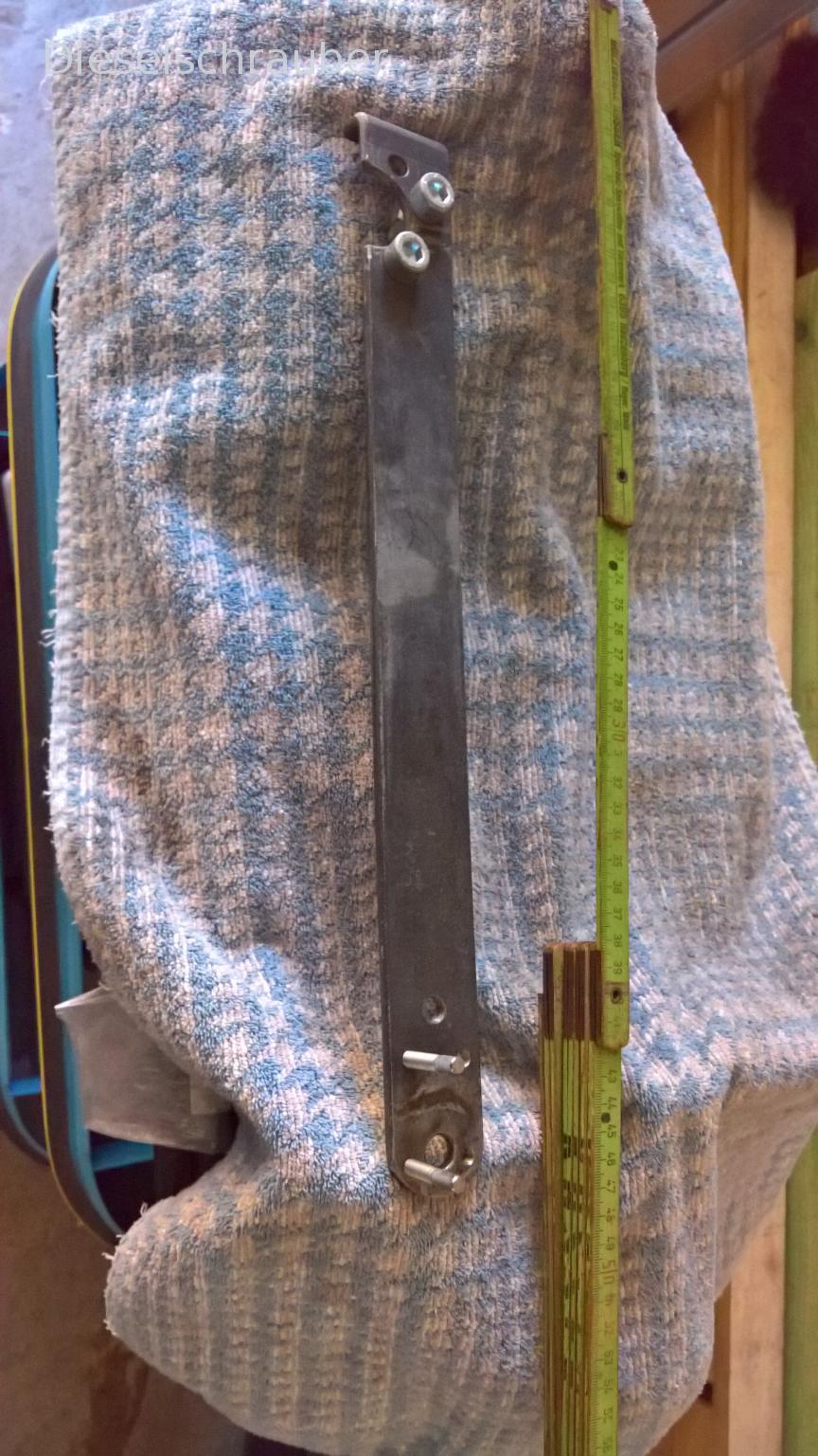

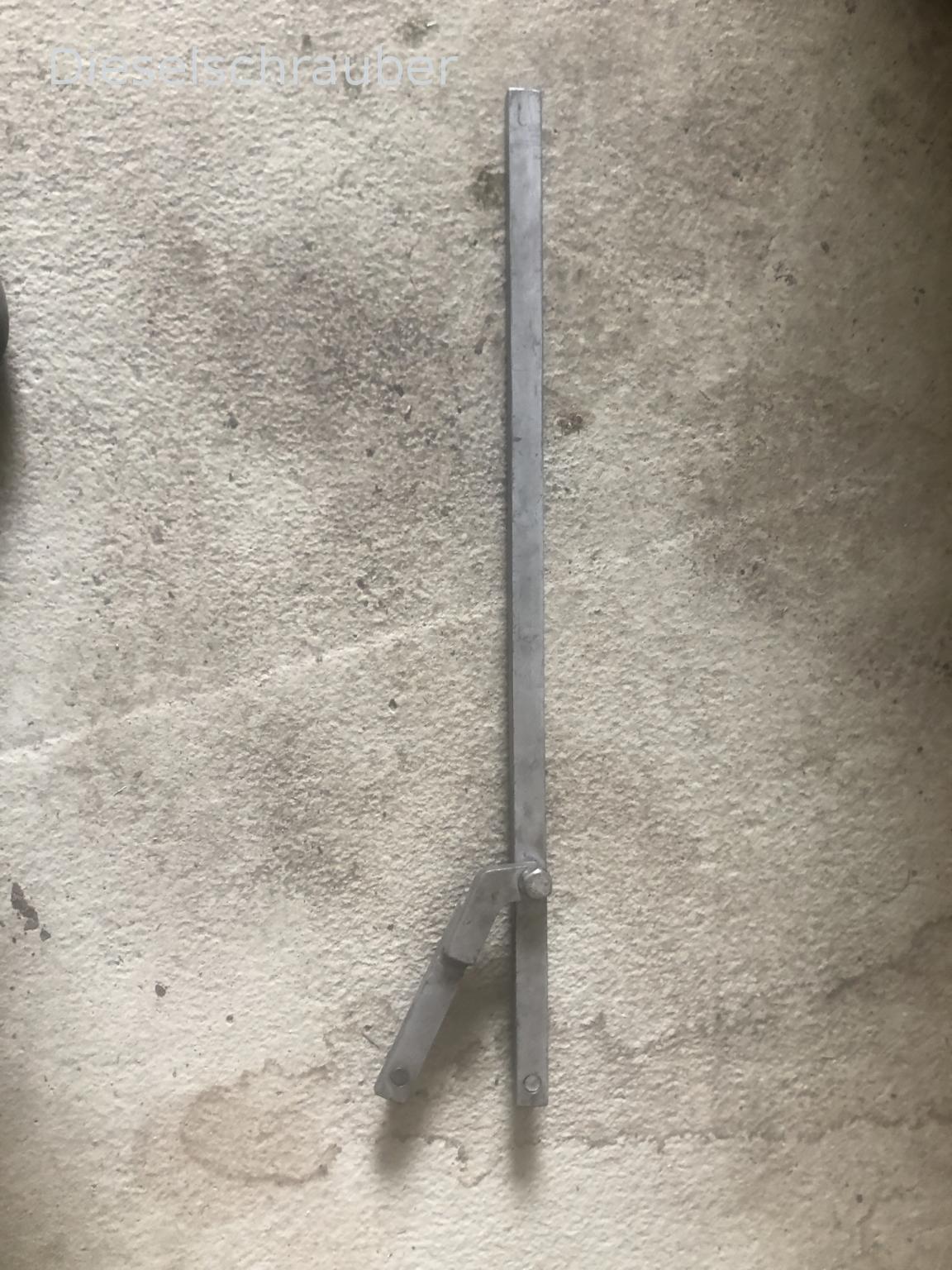

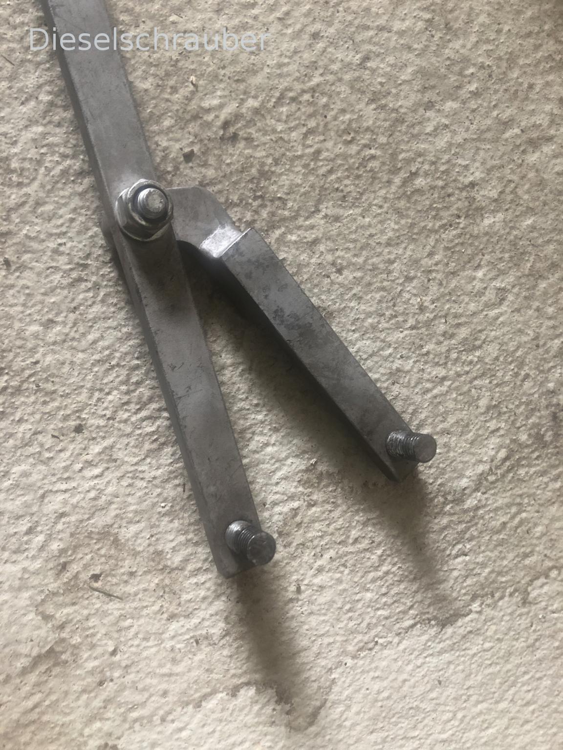

Beitrag04-06-2022, 12:21    Titel: 2.0 Common Rail Werkzeugsatz Zahnriemenwechsel Zitieren
Moin Brezelmann,
Gegenhalter selber bauen. Material 20€, Zeitaufwand 30min.
Erfüllt seit knapp 10 Jahren seinen Dienst bei mir.

Beiträge: 4636
Beitrag04-06-2022, 13:00    Titel: 2.0 Common Rail Werkzeugsatz Zahnriemenwechsel Zitieren
Moin moin!
Selber machen - ein Flacheisen, zwei Schrauben mit Kopfdurchmesser für die Löcher im KW-Rad (oben im Bild), und zwei Stifte passend zu den Löchern im HP Rad (unten im Bild).

Beitrag07-06-2022, 18:21    Titel: 2.0 Common Rail Werkzeugsatz Zahnriemenwechsel Zitieren
Würdet ihr mir den Dornendurchmesser nennen, den ihr verwendet beim Gegenhalter? Ausmessen kommt man so mal eben nicht ran, ohne Zusatzpumpe und das ganze Gedöns abzubauen.
Danke!
klahaui
Avatar-klahaui
Mitglied seit: 13.08.2009
Beiträge: 1102
2019 Volkswagen Golf
dieselschrauber und brezelmann01 gefällt das.
Beitrag08-06-2022, 8:00    Titel: 2.0 Common Rail Werkzeugsatz Zahnriemenwechsel Zitieren
Ich habe M10 und M8 (M10 abgedreht auf 8mm) in meinem verbaut.
