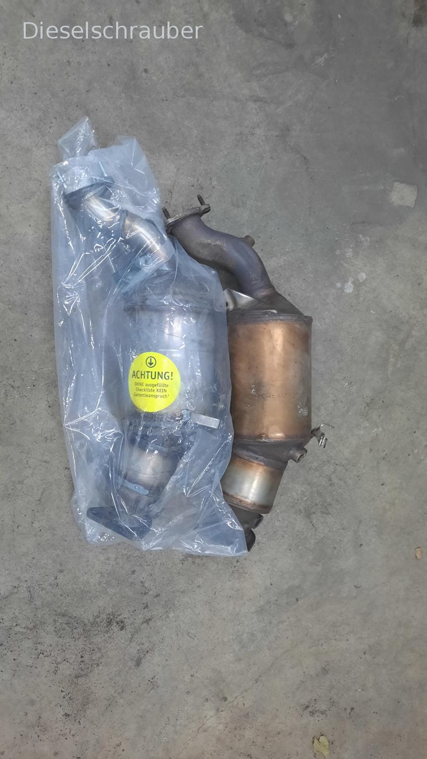

Beitrag19-09-2022, 18:54    Titel: Sehr hoher Verbrauch 2,0 TDI CGLC Zitieren
So, DPF wurde gereinigt, nach dem der Neue von ERNST, leider nicht gepasst hat.
Bin jetzt mal gespannt auf den Verbrauch...
Software Update wurde bei 53tkm gemacht, ich vermute mal er wurde mit einer PowerBox gefahren, deshalb der hohe Asche-Wert?
