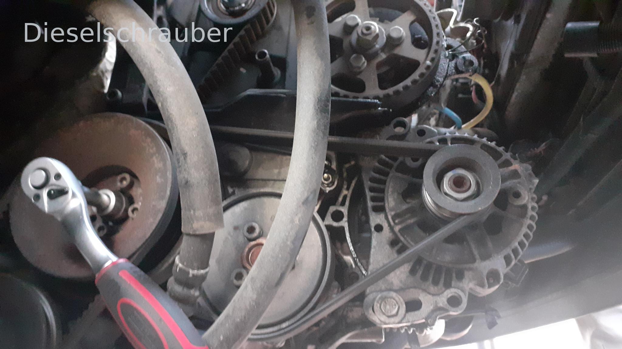

Beitrag02-05-2022, 19:30    Titel: Motor ruckelt, weißer Qualm aus Auspuff Antworten mit Zitat
Sieht alles gut aus

Beitrag02-05-2022, 20:16    Titel: Motor ruckelt, weißer Qualm aus Auspuff Antworten mit Zitat
Mach mal Foto vom Kurbelwellenstumpf

Beitrag02-05-2022, 22:04    Titel: Motor ruckelt, weißer Qualm aus Auspuff Antworten mit Zitat
natürlich solltest Du den Schwingungsdämpfer (= großes Riemenrad auf der KW) abnehmen. Wenn die Zentralschraube und das ZR Ritzel sich dann als fest zeigen, wäre für mich da aber mit Zerlegen Schluß. Prüfen auf Lose mit eingelegtem Gang. Wenn das ZR Ritzel unerwartet wirklich fest ist, hast Du wegen
er war um 2 Zähne falsch...ist aber dann direkt wieder übergesprungen...
im ZR Trieb eine Blockade.

Beitrag05-05-2022, 18:27    Titel: Motor ruckelt, weißer Qualm aus Auspuff Antworten mit Zitat
Hast du das Zahnriemenrad auf der Kurbelwelle mittlerweile demontiert?

Beitrag05-05-2022, 20:56    Titel: Motor ruckelt, weißer Qualm aus Auspuff Antworten mit Zitat
Hi Rüdi,
wichtig ist, daß das KW Stirnrad fest sitzt. Bevor man auf Verdacht zur Demontage schreitet, gibt es zur Prüfung einige Möglichkeiten, z. B. Schraube gegen KW Stirnrad, KW Stirnrad gegen KW bei eingelegtem Gang. Am Stirnrad schraubt man dazu einen Gegenhalter fest.

Beitrag07-05-2022, 5:29    Titel: Motor ruckelt, weißer Qualm aus Auspuff Antworten mit Zitat
Moin Herbert
Es kommt auf den Grad der Verunstaltung des Kurbelwellenstumpfs an ob man etwas merkt, das Zahnriemenrad habe ich schnell ab und sehe dann per Augenschein ob alles in Ordnung ist oder eben nicht...
Ich habe schon einige TD und TDI mit diesem Problem in meinen Händen gehabt.
Grüße Rüdi
