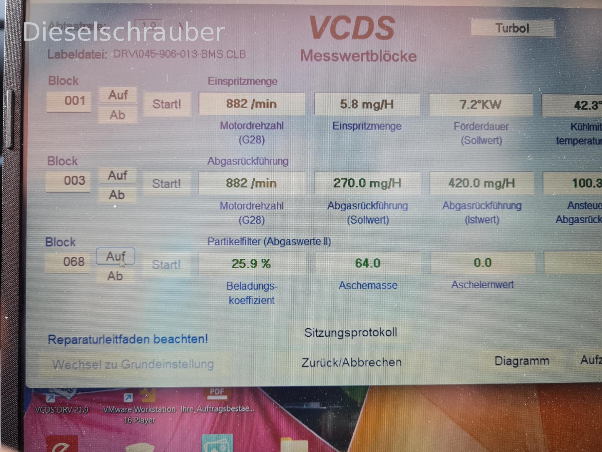

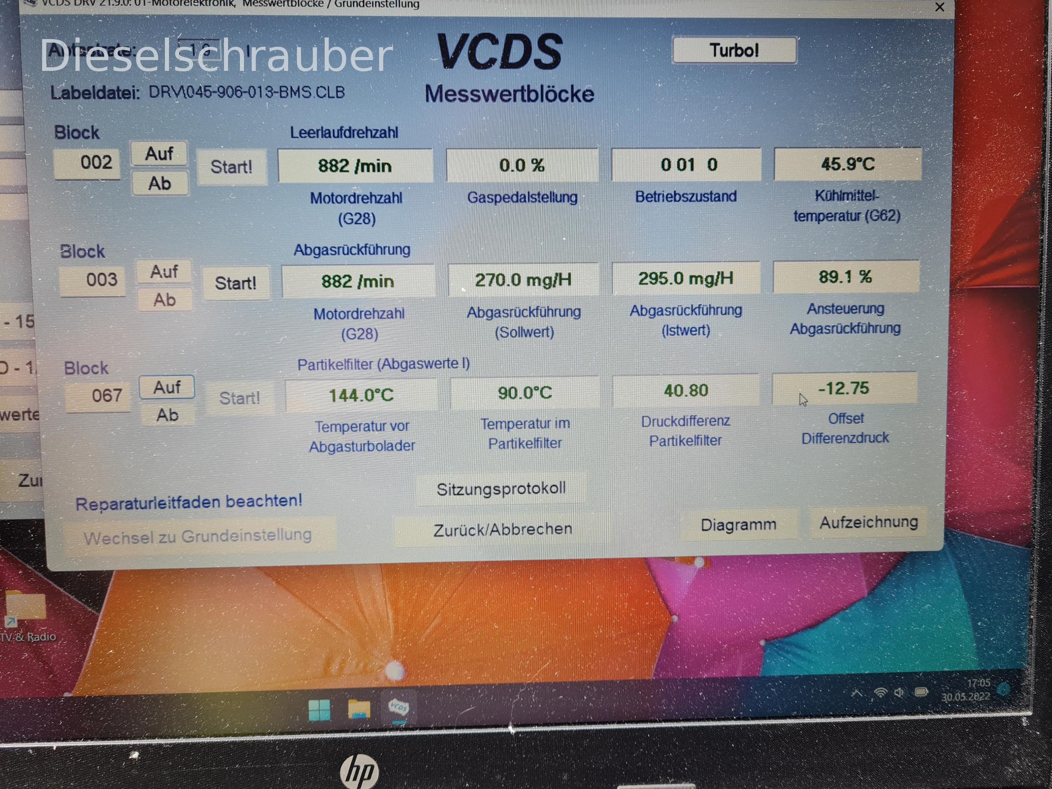

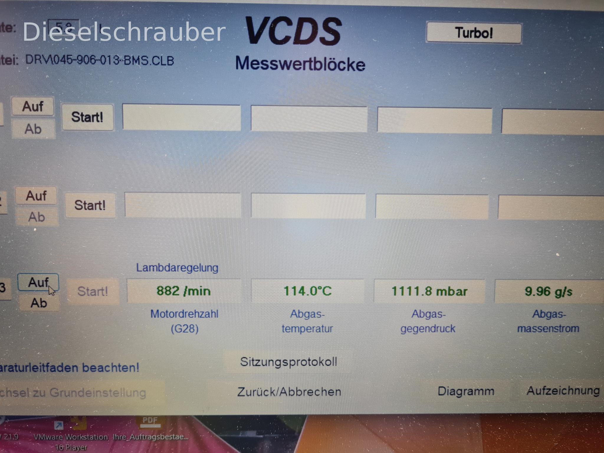

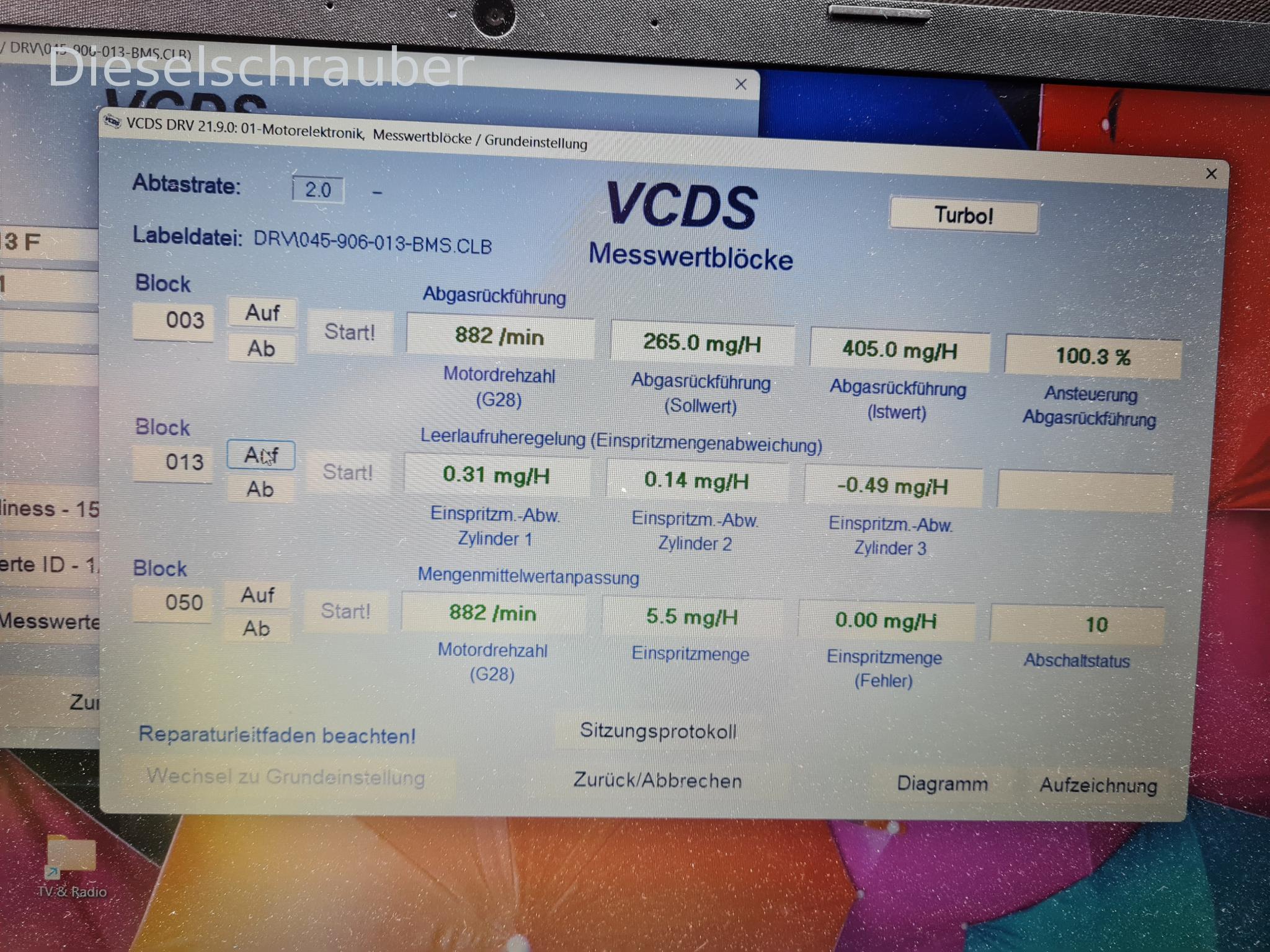

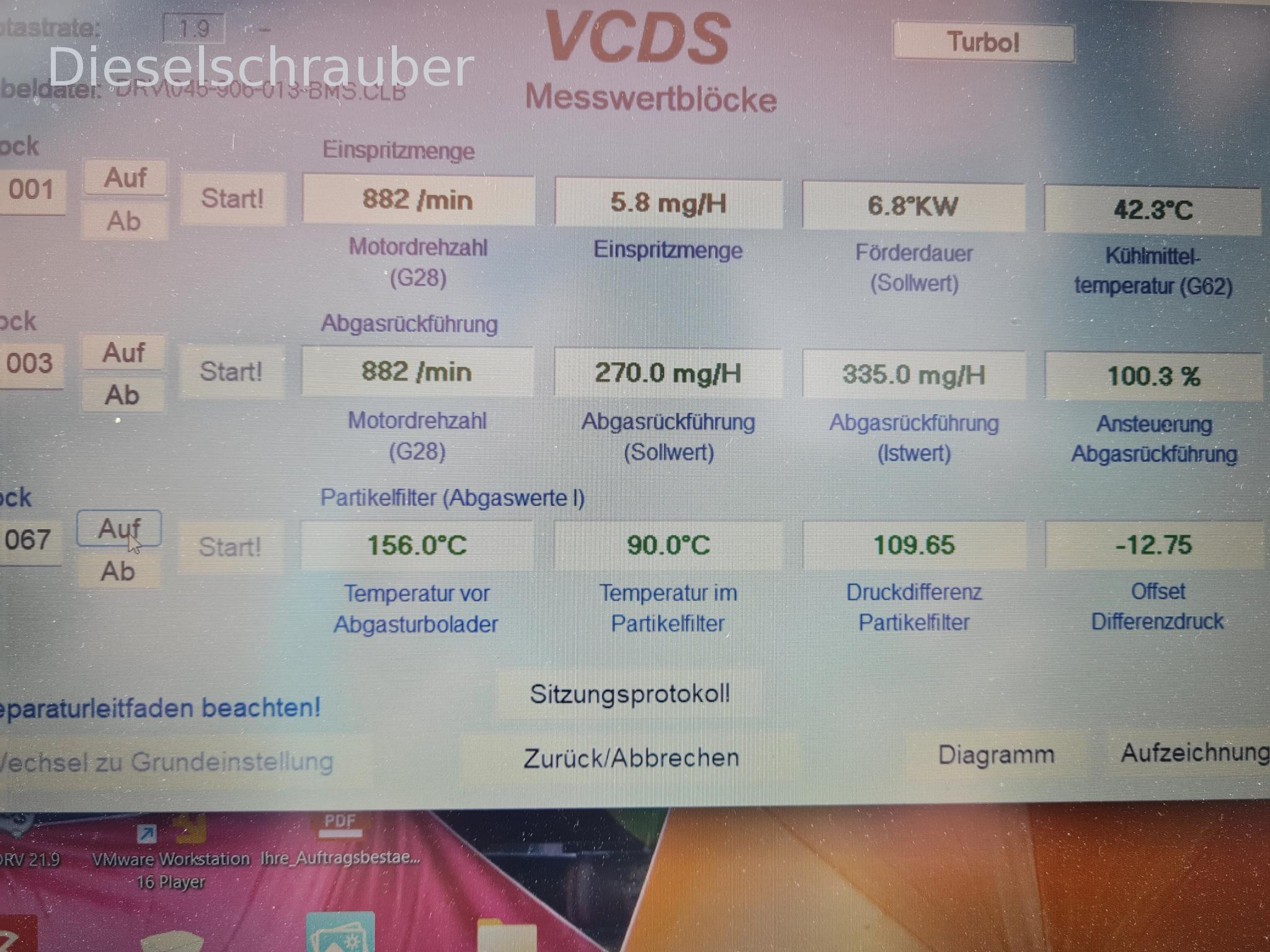

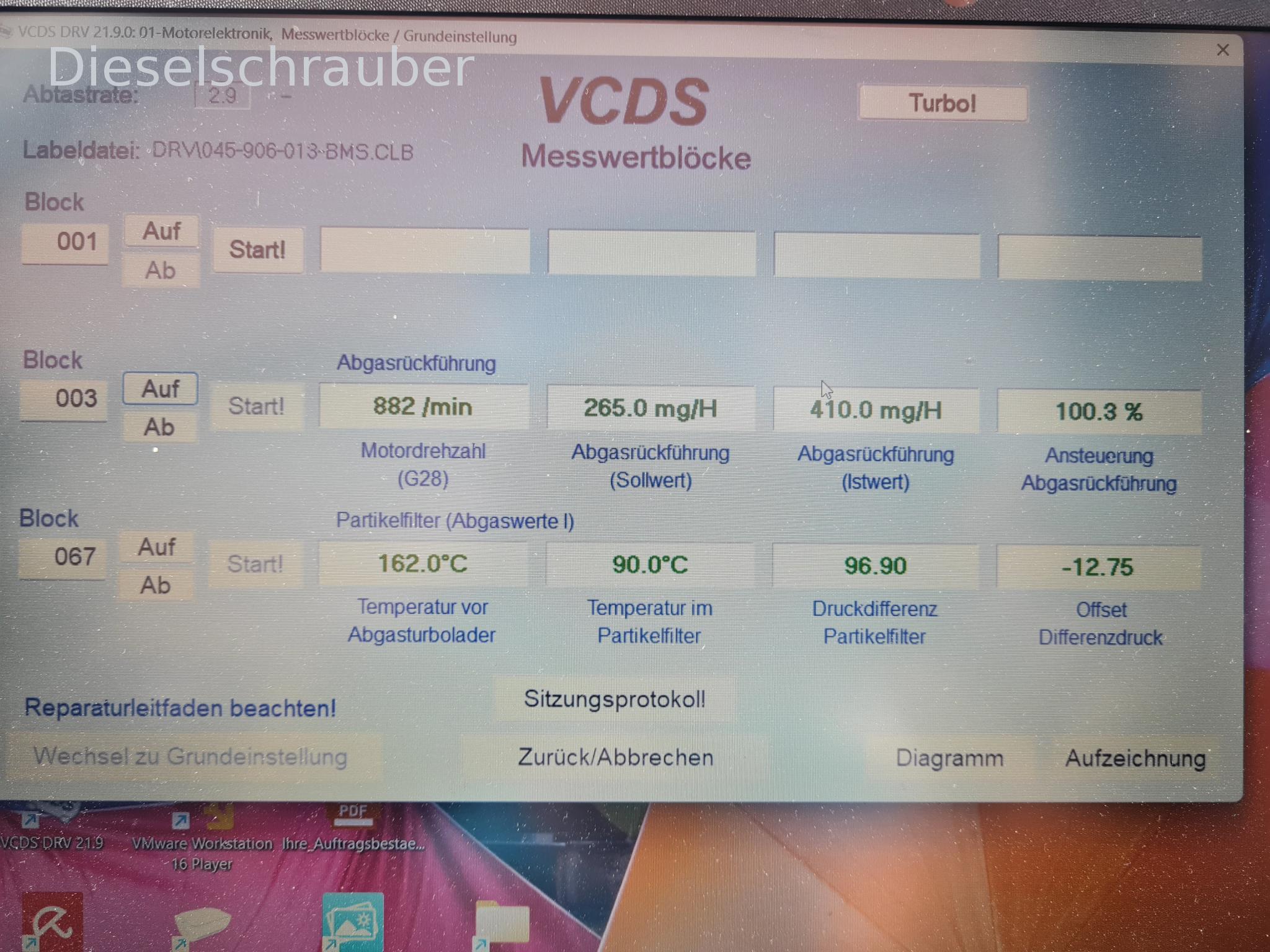

Beitrag02-06-2022, 22:35    Titel: Polo BMS kein Ladedruck Zitieren
eine Logfahrt ist leider nicht mehr möglich, da ich mit den Ausbau des DPF begonnen habe. Die Daten sind von gestern allerdings im Leerlauf, vllt kann man damit was anfangen.
Gruß Mark

Beiträge: 17995
Beitrag03-06-2022, 7:56    Titel: Polo BMS kein Ladedruck Zitieren
Mark-S hat folgendes geschrieben:
icon_lol.gif Aber DPF ist eh übervoll.
