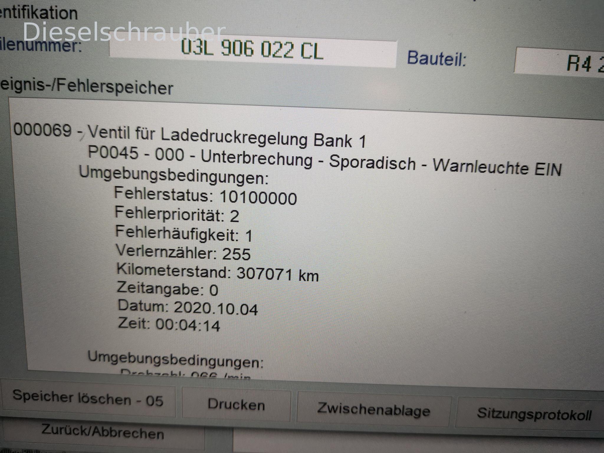

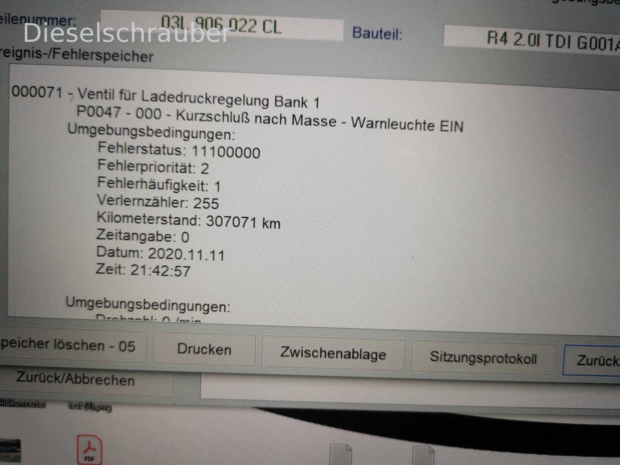

Als ich meinen Passat nach 4 Monaten mal wieder Strom gegeben habe und ihn fahren wollte, kommt seit je her der Turbo nicht mehr in Gange... Kein Boost nix... *kotz*
MKL leuchtet und Vorglühzeichen blinkt.
ODB mal reingeschaut, siehe Fotos...
Habe mich auch schon etwas schlau gemacht und auch Bauteile ausgewechselt.
Zusätzliche Wasserpumpe
Turbomagnetdruckventil
Magnetventil für Unterdrucksystem und Abgasklappe
Druckwandler, Turbolader
und trotzdem hat sich nicht geändert.
Wenn ich den Fehlerspeicher gelöscht habe verschwindet zwar die MKL aber der rest bleibt...
Kann mir da jemand noch weitere Möglichkeiten zur Reparatur geben u.a. jene die evtl. die gleichen Symptome beim Fahrzeug hatten?

KOBD2Check oder VCDS oder das OBD Diagnosegerät aus dem Shop hätten die Fehler im Klartext angezeigt. 😉
So wie ich es sehe, scheint aber der aktuell anliegende Fehler der elektrische Stromkreis für das AGR zu sein.
Das sollte sehr Übersichtlichkeit sein, im besten Fall hat ein Marder das Kabel durchgebissen.
Bitte mehr Details zu Passat, den gibts ja fast schon so lange wie mich...

Also Kabelverbindung zum AGR-Ventil checken! Das müsste bei dem Baujahr und Motor elektrisch sein.

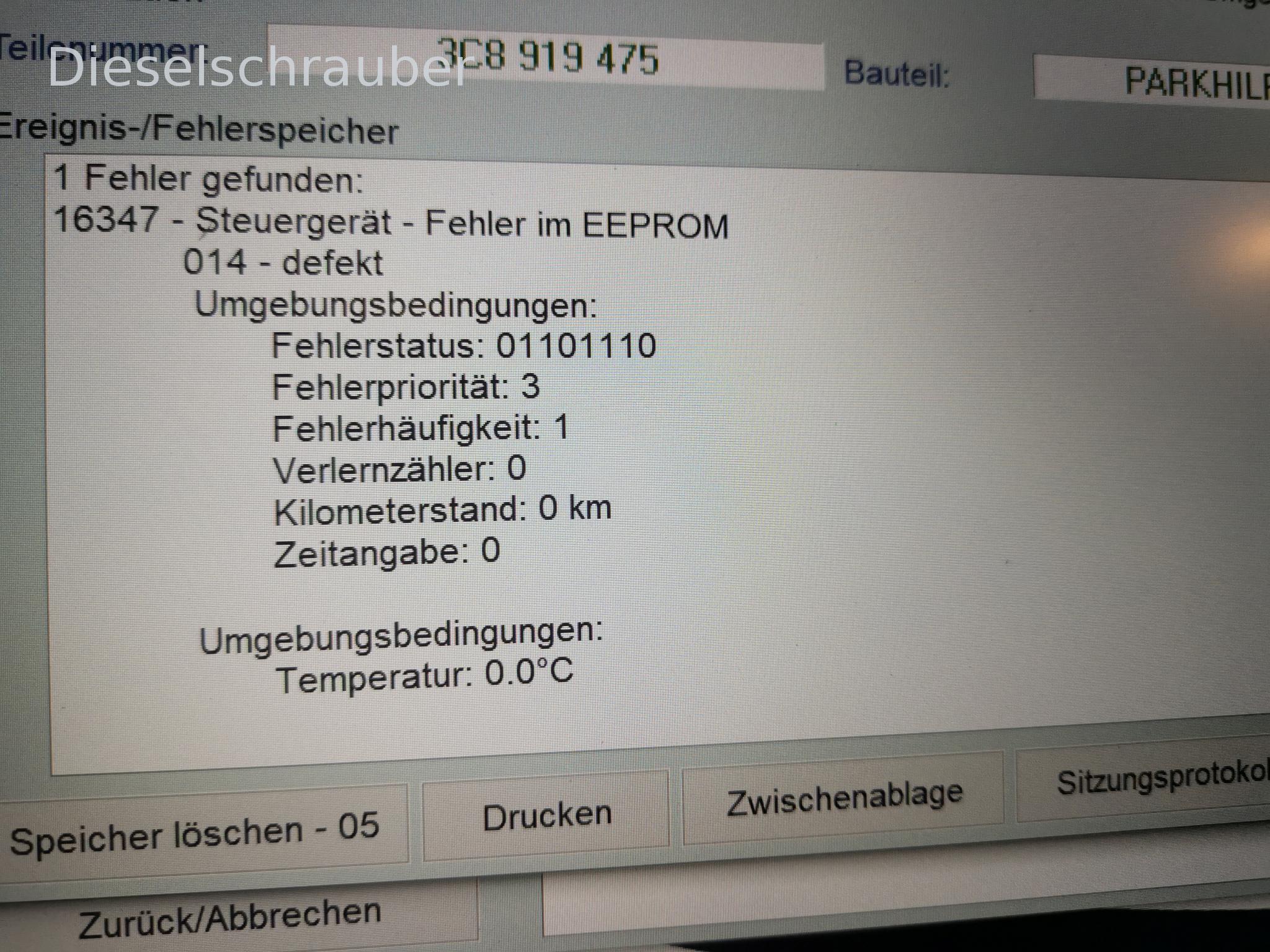

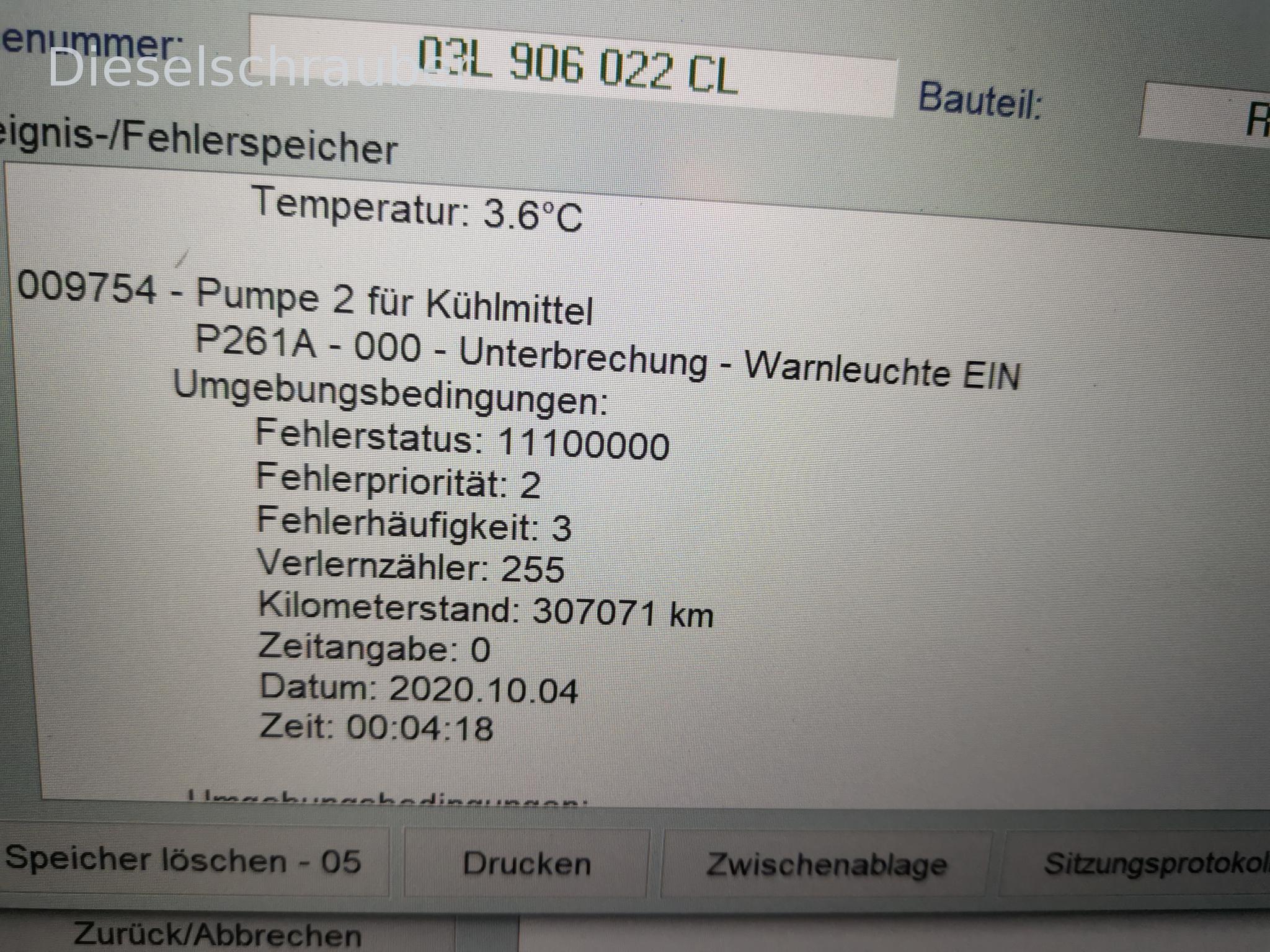

Hier habe ich die Fehlercodes zum besseren Verständnis.

Ja und? Warum prüfst Du nicht den Kabelbaum?

Weil der Kabelbaum komplett in Ordnung ist.
Fehler konnte ganz simpel behoben werden... Schlimm genug das nicht mal eine offene Werkstatt drauf gekommen ist.
Es war eine kleine 10A Sicherung im Kasten vorne im Motorraum.
Motor sprang an, Fehler war auch weg, denn machte er komische Geräusche und ging aus.
Im Fehlerspeicher ist auch nix, aber der Saugrohrklappenmotor macht jetzt nix mehr obwohl er vorher nach dem abstellen des Motors immer noch mal nachtestet.
Nun hab ich den Motor nicht mehr gestartet weil ich Angst habe er geht noch mehr kaputt.
