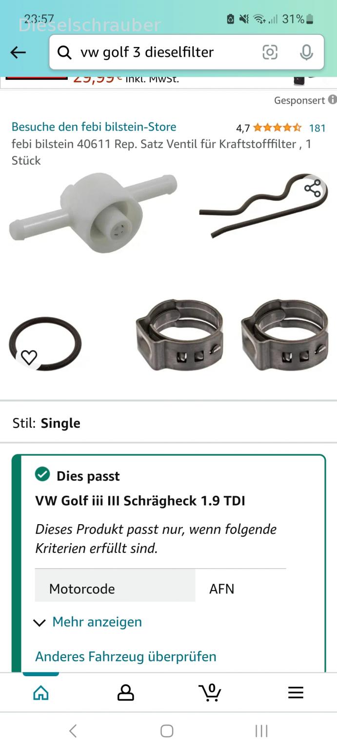

Was mir auch aufgefallen ist das ich das rückschlagventil oder rücklaufventil am dieselfilter oben voll hin und her wippen kann kann es auch an dem liegen, das es vllt. Nicht ganz dicht ist? Wenn ihr nicht wisst was ich meine schaut euch das bild dazu an was ich im Anhang reingestellt habe und noch was filter ist noch der alte drin und das Kondenswasserventil am Filter unten habe ich auch mal etwas aufgeschraubt und ablaufen lassen.

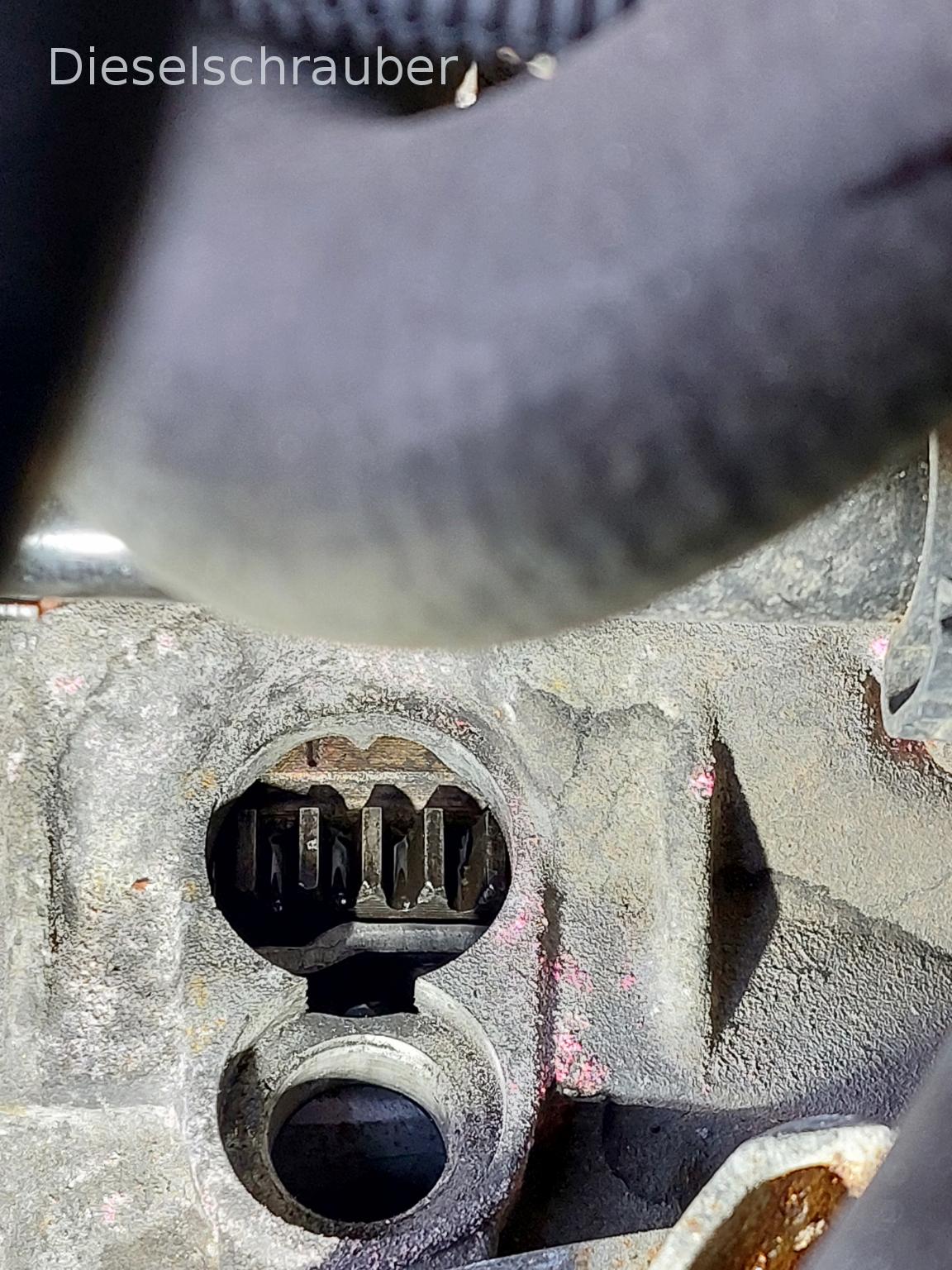

Hab jetzt mal wegen den Steuerzeiten geschaut die Nockenwelle passt exakt mit der Esp zusammen jedoch ist der strich an der Kurbelwelle um ca. 5mm daneben meint ihr das das das Problem ist soll ich mal den zahnriemen neu auflegen?
