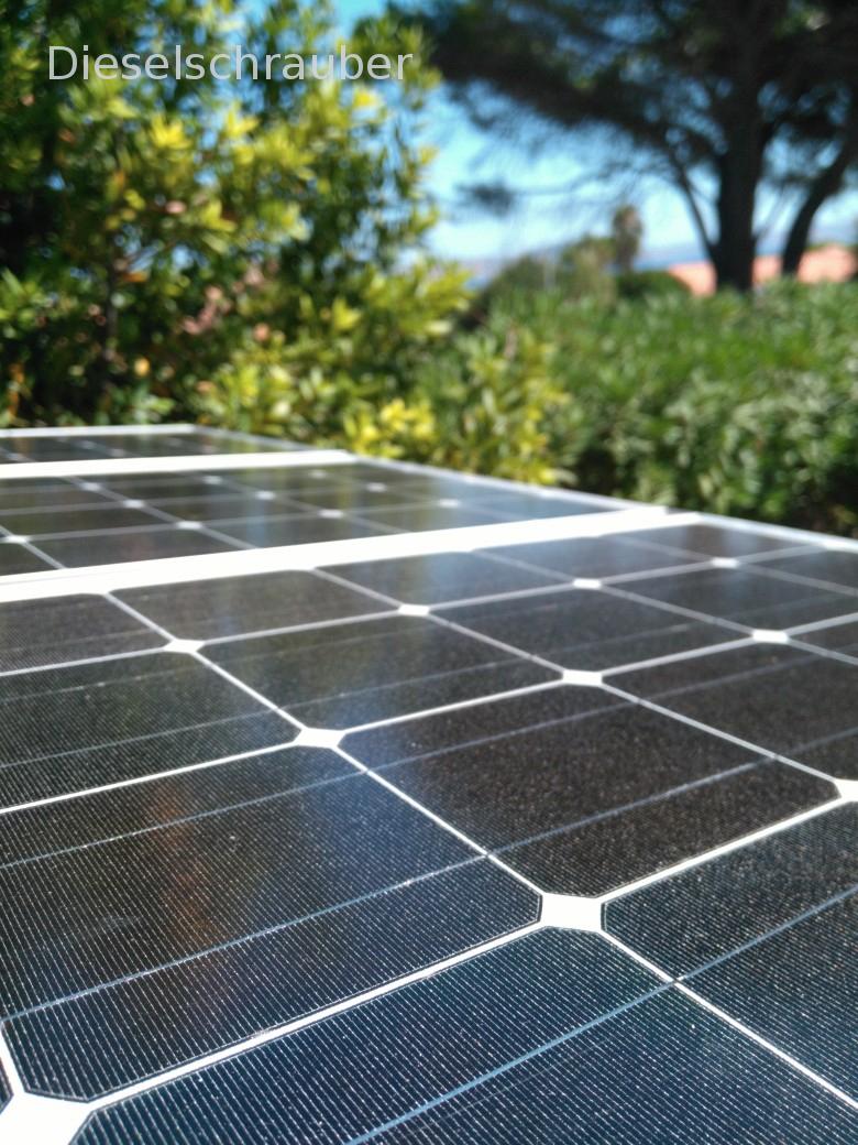

nachdem auch hier der Strompreis unangenehme Dimensionen erreicht, habe ich diverse Tests durchgeführt um den 230V Verbrauch zu reduzieren.
Ziel soll sein, den Stromverbrauch tagsüber zu reduzieren.
Dazu wurden Solarpanel und ein Grid-Tie-Inverter (Wechselrichter welcher mit dem Netz synchronisiert und ins Hausnetz einspeist) verwendet.
Meine Erkenntnisse:
- Wechselrichter mit vernünftiger Kühlung versorgen, sonst wird bei den 80-90% Wirkungsgrad der üblichen Geräte so viel Abwärme frei, daß die Nennleistung nicht erreicht wird.
- Immer eine gerade Anzahl Solarmodule nehmen. Bei ungerader (z.B. 3 oder 5) hat man immer das Problem, daß bei Reihenschaltung der Module die Sache schwierig wird, weil man bei den Wechselrichtern nur einen begrenzten Eingangsspannungsbereich hat und weder 1 parallel 2 (in Serie) noch 2 in Serie parallel 3 in Serie geht. D.h. man verliert mit einer ungeraden Anzahl Panels stark an Flexibilität.
- Möglichst hohe Eingangsspannung für den Wechselrichter nutzen, dieser hat dann einen besseren Wirkungsgrad und in den Zuleitungen hat man geringere Verluste.
- Die erlaubten (und sinnvollen) 600W Maximaleinspeisung für übliche Steckdosen/Leitungen lassen sich erhöhen durch geringere Sicherungsstärken (z.B. 10A anstatt 16A Sicherungsautomat bei der entsprechenden Zuleitung) oder dedizierte abgesicherte Leitungen zum Hausverteiler.
- Der Grid-Tie-Inverter stellt die Stromeinspeisung ein, wenn das Netz ausfällt. Die üblichen Geräte helfen also nichts bei Stromausfall, hier muß zusätzlich Vorsorge getroffen werden.

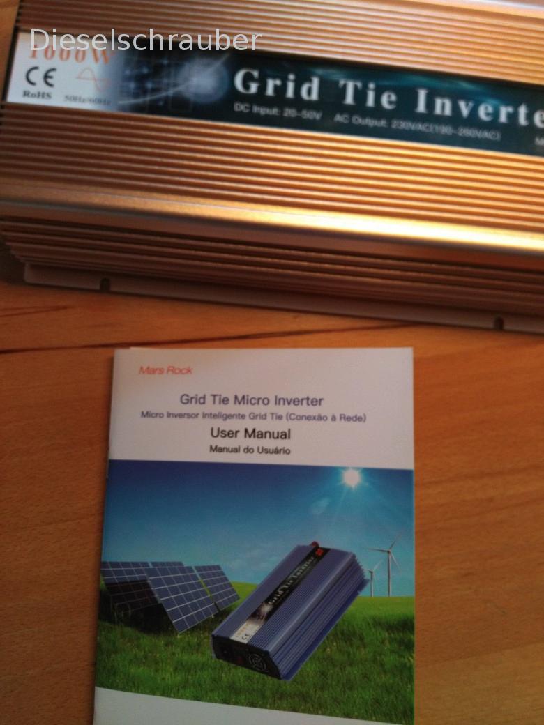

Beiträge: 18040
Beitrag30-09-2022, 17:05    Titel: Stromverbrauch mit Solarpanel reduzieren Antworten mit Zitat
Wechselrichter ist angekommen und macht einen ordentlichen Eindruck. Sogar 1 Jahr Garantie. icon_biggrin.gif
Er war sehr günstig, und i.d.Regel könnte ich ihn eh selbst reparieren, aber umso besser.
Demnächst steht ein Test an.
