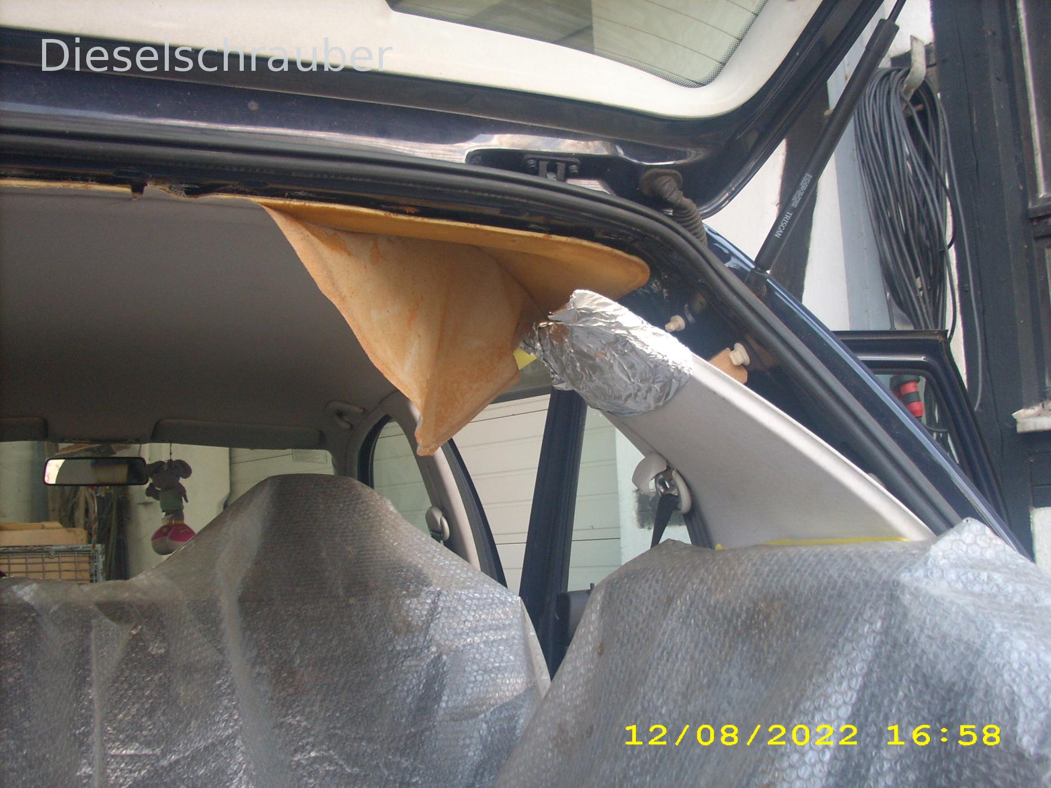

Hallo!
Ich kämpfe hier nur mit Alterserscheinungen. Ich bin jetzt 50, da geht es auch los, aber bei meinen Auto´s auch.
Mein Golf, Bj 1997 verliert jetzt den Stoff vom Dachhimmel.
Hat wohl die Hitze nicht vertragen.
Der erste Reparaturversuch mit bissel Sprühkleber rein hat nicht gehalten.
Also dann nochmal alles raus, alte Kleberückstände entfernt, anderer Kleber, mehr Kleber, beidseitig eingesprüht,
ich denke jetzt wird es halten.
So schön wie neu sieht es nun nicht mehr aus, ist aber noch halbwegs akzeptabel.
Das war auch mehr als hier im Bild zu sehen, (da war ich schon halb fertig)
ich hab das immer so in 10 cm-Streifen geklebt, mehr hätte ich nicht geschafft.

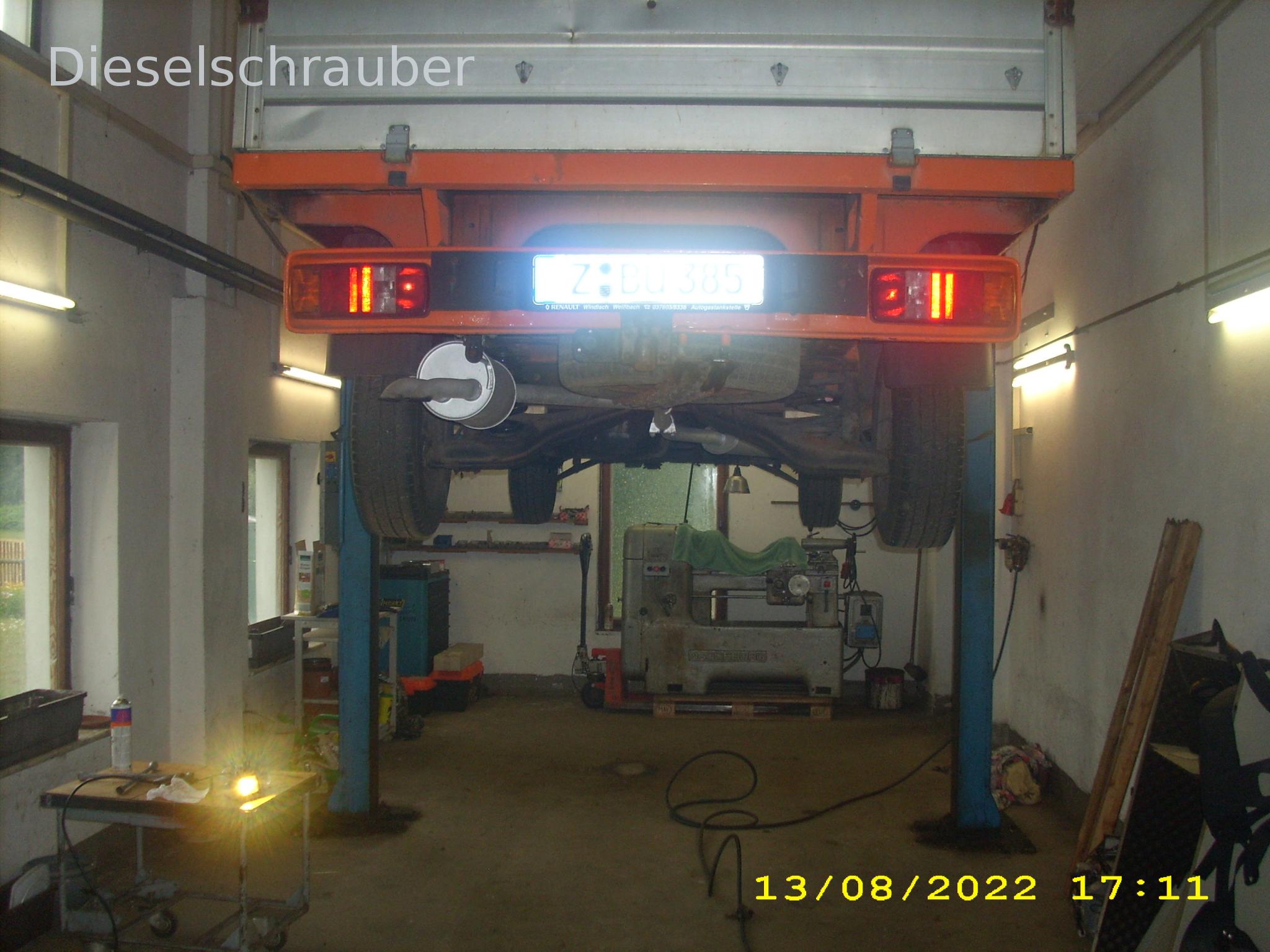

Mein Transporter Bj. 2001 rostet mir auch langsam weg, ich hab mich aber nun entschieden, doch die Rücklichter usw. abzubauen,
weil gerade das Blech dahinter schlimm aussieht, besonders an der Rückseite. Da komm ich nicht gut ran, wenn die Kabel im Weg sind.
Die Elektro-Anschlüsse an den Leuchten kann ich dann auch gleich neu machen, da hat mal eine Werkstatt die Anhängerkupplung rangebaut, und das im Rücklicht übelst angetütelt. Das ist nicht zuverlässig.
Ist aber kein Problem, das bekomme ich hin.
Weiter tropft das Getriebe. Nach einer gründlichen Reinigungsaktion sah ich, dass die Ölablasschraube die Ölquelle ist.
Ich glaub bald, dass die noch nie geöffnet wurde.
Nach 21 Jahren könnte das Getriebe sicher etwas neues Öl vertragen, und eine neue Ablassschraube mit Dichtung.
So wird es werden.
Sieht mir nach einem Aluminium-Dichtring aus.
Warum der plötzlich nach so langer Zeit undicht wird, ist mir aber ein Rätsel.

Herbert Profi-Schrauber
KFZ-Schrauber seit: 22.06.2005 Beiträge: 4547 Karma: +1287 / -0
14-08-2022, 8:08 Titel: Meine Autos werden alt... |
Zur Bespannung des Himmels guckst Du hier:
https://community.dieselschrauber.org/viewtopic.php?t=27606&highlight=dachhimmel
Gleiches gilt für die Bespannungen der Seitenteile.
Das Problem ist die rückseitige Beschichtung der Stoffbespannung, die sich in eine Schmiere auflöst.

dieselschrauber Administrator
KFZ-Schrauber seit: 12.04.2002 Beiträge: 17983 Karma: +765 / -0 Wohnort: St.Gallen 2018 Volkswagen T6
14-08-2022, 8:32 Titel: Meine Autos werden alt... |
Kupfermontagepaste auf Stahl-Schrauben und Gewinde verhindert das Festgammeln/Vergammeln auf Jahre.
Die Aludichtringe werden durch Streusalz und oft Kontaktkorrosion zwischen verschiedenen Metallen zerfressen. Daher nach dem Winter Unterboden gut waschen. 😉
Beim A3 8L sind auch an den Hohlschrauben der Bremsleitungen an den Sätteln solche Aluminiumdichtringe... also Vorsicht. Spreche aus Erfahrung, beim nächsten Bremsenservice einen Blick auf die Konstruktion zu werfen kann nicht schaden.
14-08-2022, 14:34 Titel: Meine Autos werden alt... |
Zitat: | | Kupfermontagepaste auf Stahl-Schrauben und Gewinde verhindert das Festgammeln/Vergammeln auf Jahre. |
Nur nicht zusammen mit Alu-Dichtringen verwenden.

Rüdi Profi-Schrauber
KFZ-Schrauber seit: 05.03.2005 Beiträge: 1496 Karma: +633 / -0 Wohnort: Nord/Osthessen 2001 Audi A4 Avant Premium Support
14-08-2022, 18:48 Titel: Meine Autos werden alt... |
Mit Aludichtringen habe ich schon öfter Probleme gehabt, Ersatz immer aus Kupfer

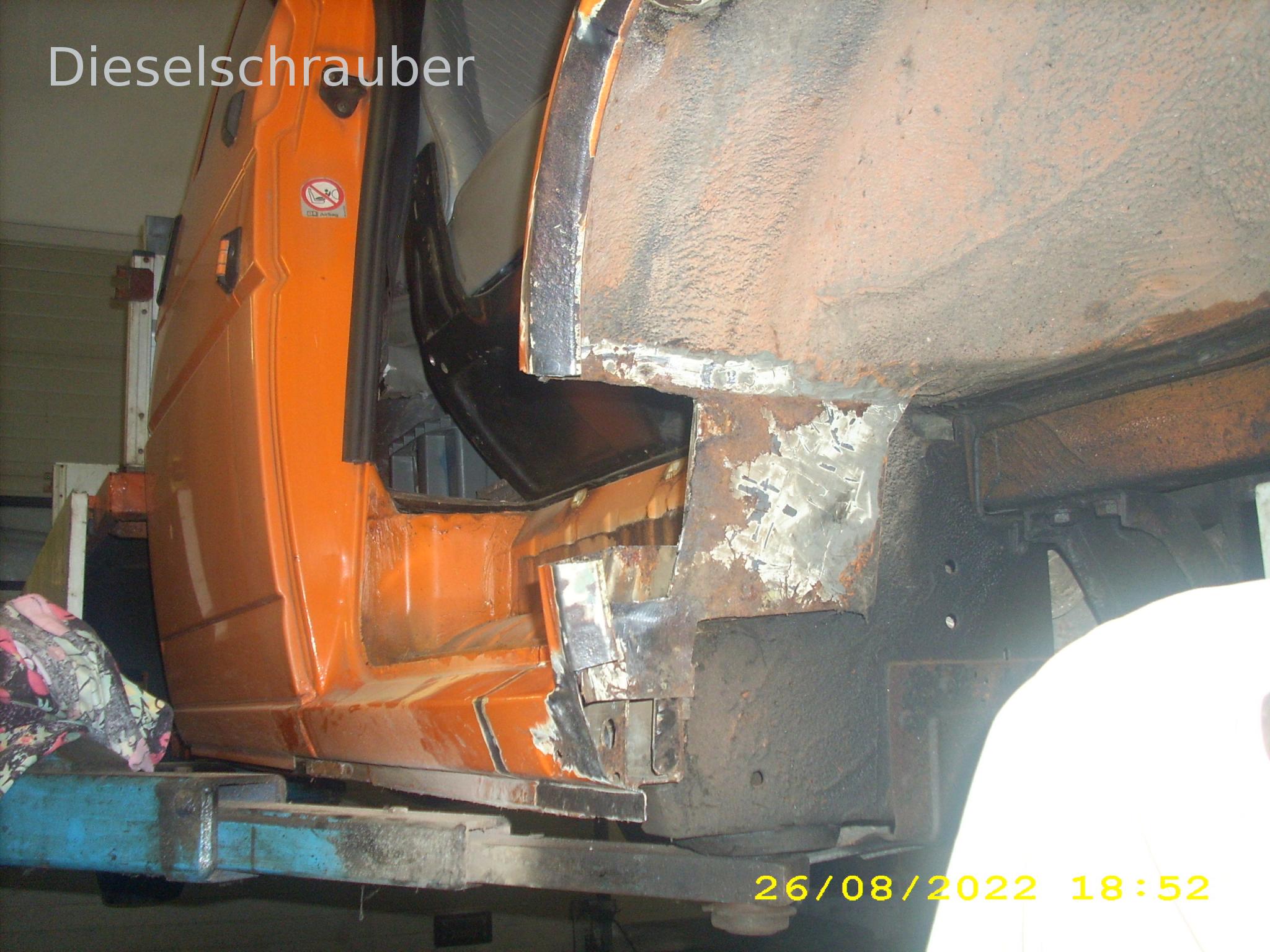

Steffen G Profi-Schrauber
KFZ-Schrauber seit: 26.10.2006 Beiträge: 2539 Karma: +567 / -0 Wohnort: bei Zwickau
26-08-2022, 23:06 Titel: Meine Autos werden alt... |
Hi!
Das wird immer mehr...
Ich hab jetzt mal den Überblick, was so alles nötig wird, und das mal soweit freigelegt.
Mehr schneide ich nicht raus, dasist genug bei der alten Karre,
das reicht für den nächsten TÜV im nächsten Jahr, und auch noch für den folgenden, aber dann brauch ich ein neuen Transporter.
Ganz krass fand ich, dass das Auto in den Schwellern richtig viel Dreck hatte, ich sag mal, 2 cm hoch stand da der Schmutz drin. Wie Staub, braun. Auch in den Hohlräumen des Motorträgers ist mir das aufgefallen, als ich den innen konserviert habe. Das kam übelst viel Staub raus, ich hab das dann erstmal mit Druckluft rausgeblasen, soweit es ging.
Beim Golf war da garnichts.
In dem Schweller vom T4 war es so schlimm, dass ich das Zeug irgendwie rausholen wollte, da irgendwelcher Wachs zur Konservierung auf einer zentimeterdicken Staubschicht sinnlos ist.
Erst hab ich versucht, das mit einem gebogenen Draht irgendwie nach vorn herauszuziehen, hat aber nicht geklappt.
Dann den Staubsauger genommen, mit Klebeband ein Stück Wasserschlauch rangetütelt,
damit hab ich den Dreck ganz gut, schnell und eigentlich vollständig rausbekommen.
Und das war nicht wenig, ich hab das schon gemerkt, dass der Staubsauger dann sehr schwer war.
Frage noch dazu:
Für den Radlauf hab ich ein Reparaturblech von Van Wezel,
ein sogenanntes "Oversize Part".
Wenn ich Glück hab, müsste morgen eine Punkt-Schweissdüse für mein MAG im Briefkasten liegen.
Hat das schon mal jemand gemacht, mit so einem Over-Size-Blech,
also wohl einfach darübersetzen und durch Löcher verschweissen?
Ich mag solche Arbeiten gar nicht, und hab das nach Möglichkeit gemieden. Aber jetzt muss ich wohl mal
Für paar Tipps und Hinweise wäre ich sehr dankbar.
dieselschrauber und Steffen G gefällt das. |
27-08-2022, 14:38 Titel: Meine Autos werden alt... |
Ein solches Blech kann man auch auf Stoß einsetzen, man muss es eben anpassen....
Lochschweìßung mache ich seit Jahrzehnten, nutze eine Lochzange und zum Schweißen die normale Pistole mit Standard Düse
Habe auf diese Art heute Vormittag bei einem 2007er Polo 9N3 einen kompletten Schweller eingeschweißt, Stückwerk hat nicht mehr gelohnt
27-08-2022, 17:25 Titel: Meine Autos werden alt... |
Hi!
Na, so eine Lochzange hab ich auch.
Ein feines Teil, spart viel Arbeit.
Das Blech hab ich jetzt soweit vorbereitet und gelocht und angepasst.
Die Punktschweissdüse kam heute aber leider nicht.
DHL- dauert halt länger.
Beim Golf hatte ich den Schweller im Original-Mass, da musste ich vorn das Stückchen auch auf Stoss einschweissen.
Hier beim T4 ist das Blech aber so geformt, dass es über den alten Schweller/ Radlauf darüber passt. Ich hab mir das eben noch mal angesehen, was wird schon...
Ich übertreibe es aber da meist mit der Arbeitsqualität, da dauert das bei mir immer so lange.
Ich mach das Auto so, dass es vielleicht noch 4 Jahre hält, wenn ich es gut konserviere.
Mehr Aufwand lohnt bei der alten vergammelten Karre nicht, wenn ich den ordentlich machen will, wüsste ich garnicht wo ich anfange und aufhöre....
Ich muss aber sagen, mein Golf Bj 1998 sieht da vom Blech her wesentlich besser aus, als der 2001 er T4. Also wenn ich in die Schweller reinsehe, ist da beim Golf kein Rost zu sehen, beim T4 naja, da geht es überall langsam los.
dieselschrauber und Herbert gefällt das. |
27-08-2022, 18:50 Titel: Meine Autos werden alt... |
Der Unterschied ist ganz einfach zu erklären, Golf 4 war vollverzinkt und der T4 nur im ersten Erscheinungsjahr 1990,erkennbar beim Bus am hoch gesetzten VW Zeichen.
T4 waren oft schon nach 8 bis 10 Jahren durchgerostet, während es heute noch frühe Golf 4 gibt welche komplett rostfrei sind.
Versuche deine zuverlässigen Autos solange wie möglich zu halten, denn was gleichwertiges oder besseres zu finden wird von Jahr zu Jahr schwerer.
Ich habe in früheren Jahren (Jahrzehnten) immer wieder meinen "Fuhrpark" von den Baujahren her erneuert soweit es der Geldbeutel und die Prioritäten zugelassen haben, aber mittlerweile versuche ich die vorhandenen Fahrzeuge( Siehe Signatur) zu halten solange wie möglich, und sammle auch Ersatzteile dafür weil diese momentan gerade praktisch verschleudert werden.
Für VW muss ich sagen das es gute Jahrgänge gibt, und dann solche wo es gerade im Bereich Rost stark bergab geht.
Lupo gebaut in Wolfsburg haben meist kaum Probleme mit Durchrostungen an der Karosserie, Erfahrung zeigt aber je neuer desto rostiger in der Regel
Polo 6N2 und 9N1 sind relativ gut gegen Rost geschützt, der Polo 9N3 hat dünneres Blech und rostet teilweise ohne Vorwarnung an allen möglichen und unmöglichen Stellen
Golf IV wie geschrieben vollverzinkt, Kotflügel im oberen Bereich und in der Ecke zum Schweller rosten durch, Heckklappe beim Variant, Golf V ist grauenhaft, habe schon an 2010er neue Schweller einschweißen müssen vor 3-4 Jahren

Na, heute kam die Punktschweissdüse, morgen sollte noch ein Schweisspunktfräser und eine kleine Blechbiegevorrichtung kommen,
das fehlt mir schon lange,
dann kann ich mal richtig ordentliche Arbeit machen!
Zeit hab ich gerade dazu.
Ich bin Jetzt 50, da wird nun mit der Lesebrille unter dem Helm geschweisst, da klappt das auch wieder wie vor 25 Jahren...
