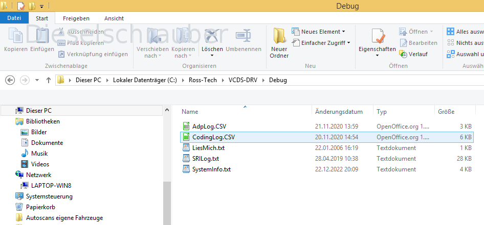

mein VCDS 607.3 hat im Verzeichnis Debug ein CodingLog.csv geschrieben.
Fuer mich sehr nett, weil ich alleweil mit den Codierungen rumspiele und garantiert irgendwann das orginale Coding nicht mehr weiss.

Aktuelle VCDS Versionen: Logdatei für Codierung, Anpassung etc. sind im Ordner "Debug" im VCDS Installationsverzeichnis zu finden.
Mit den Log können Änderungen bei Codierung und Adaption nachvollzogen werden.
Es wird geraten, vor Änderungen einen Autoscan des Fahrzeugs zu machen und diesen zu archivieren. Bei mir ist beispielsweise der Auslieferungszustand des Fahrzeugs archiviert.
 Codierungen bei VCDS nachvollziehen
