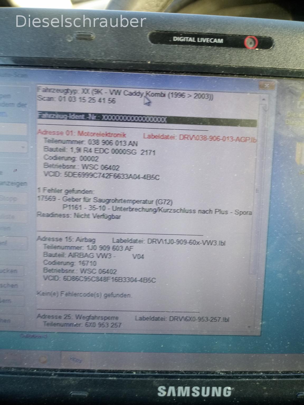

3. Auch wenn keine Fehler abgelegt sind. bitte einen Autoscan anfügen, damit wir mehr Informationen haben.

Bin jetzt auf Arbeit kann nur ein Foto reinhängen vom Autoscan.
Da ist ein Fehler aufgeführt und zwar der Stecker den ich abgezogen habe, damit man fahren kann. Wenn der dran ist dann gibt es keine Fehler.

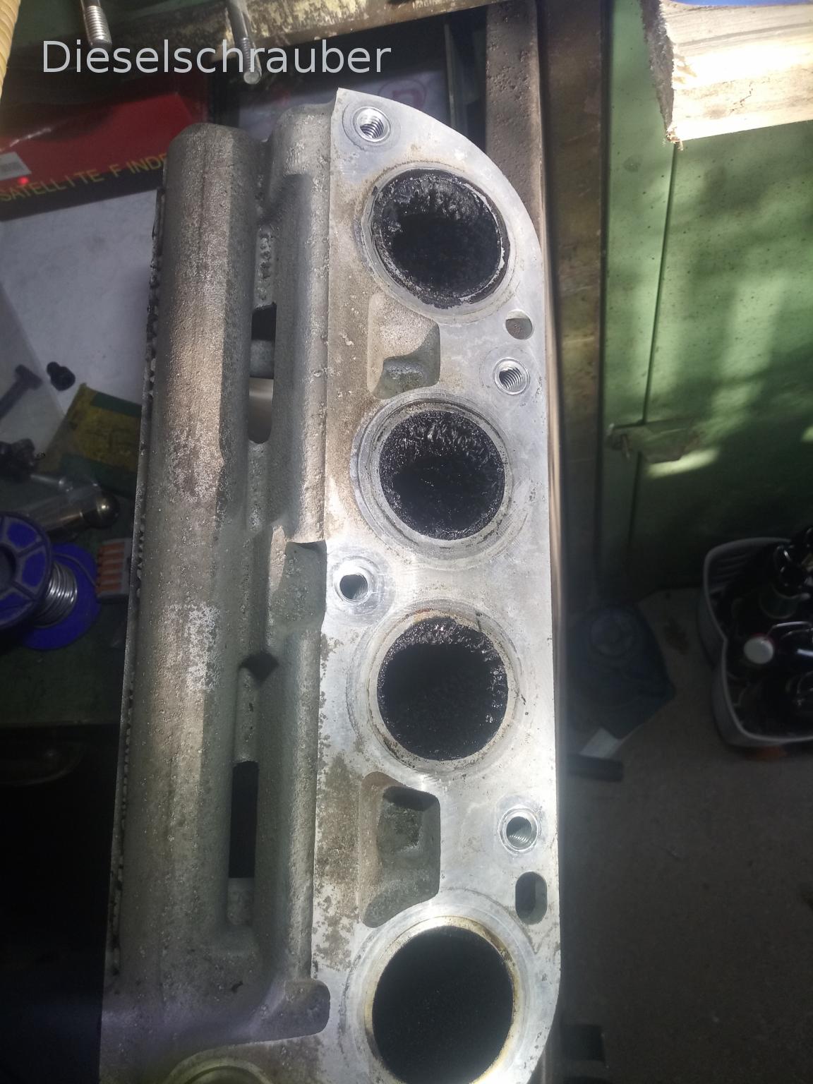

Erst mal sollten der Ansaugkrümmer und die Kanäle im Zylinderkopf wirklich sauber sein. Egal ob Weiß- oder Schwarzrauch. Wurde beides gemacht?

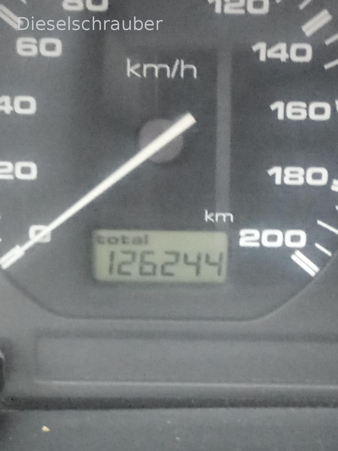

steht im Tacho über dem Kilometerstand noch "total"?
Nicht das der Wagen eigentlich schon 4240000km auf dem Buckel hat und der Motor und Einspritzpumpe einfach verschlissen sind.
Mfg Sören

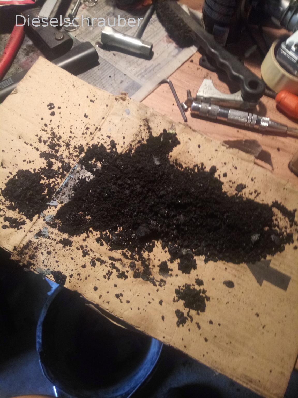

Ja die Ansaugbrücke und die ganzen Teile damals( ca 4 Monate her ) habe ich selber alles sauber gemacht.

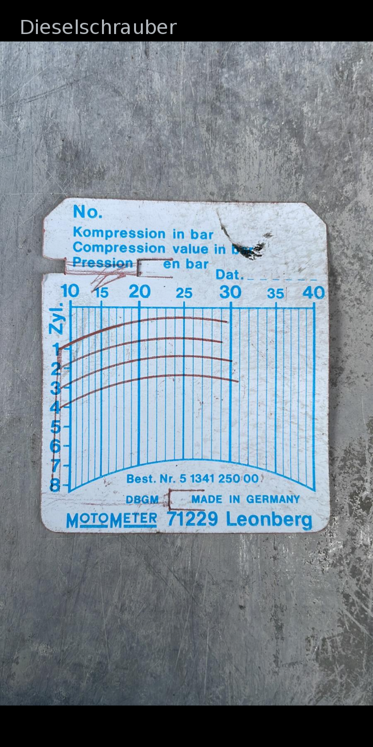

Kompression vom Fahrzeug ist meiner Meinung gut.
Die Kilometer auf dem Tacho sind fast richtig abgelesen.

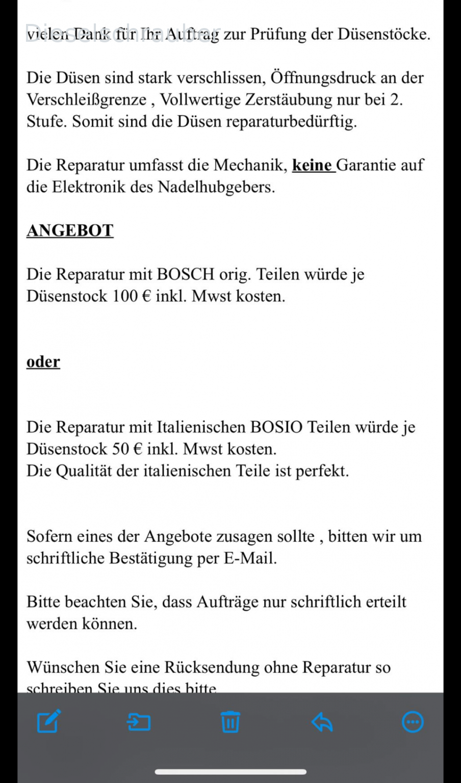

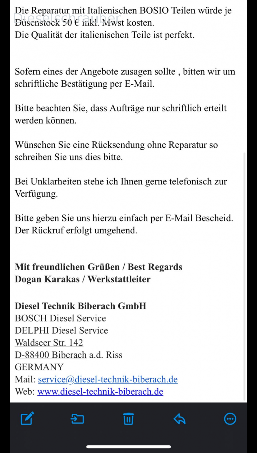

Die Einspritzdüsen waren bei Biberach zur Regeneration,im Brief stand nur dass sie fertig sind und der Preis ( ca.280euro).

die Kompression könnte gleichmäßiger sein, ist aber gut. Sind die Kanäle im Zylinderkopf saubergemacht worden?
Was soll´s dafür geben, und was soll eine Regeneration denn sein?
Nachtrag
Auszug aus der Website der Firma Diesel Technik Biberach: "Die Injektoren werden inkl. Prüfberichte ausgeliefert und können wieder in das Fahrzeug eingebaut werden. "
Die Bewertungen unter webwiki.de/diesel-technik-biberach.de habe ich auch gelesen.

Die Kompression ist top, die Abweichungen der Zylinder zu vernachlässigen
