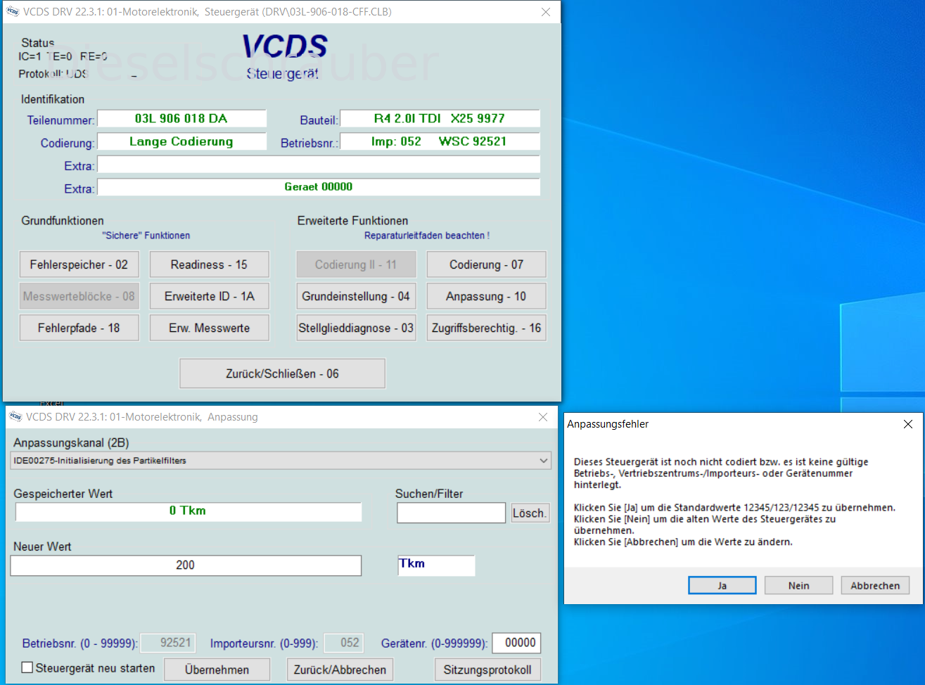

Die erste Aufzeichnung (vor Reinigung) zeigt schon das Drama. Das Ölaschevolumen steht sinnfrei auf Null (also wurde an dem Wert gedreht). Die eigentliche Aschebeladung wird als Rußbeladung interpretiert, der gemessene Wert steigt schnell über die Grenze, und damit wird zu häufig regeneriert.
Natürlich wurde die Ascheladung durch Hineinkippen eines esoterischen Mittelchens nicht geringer. Es soll ja auch -laut Hersteller- gegen Ruß wirken. Metalloxide lassen sich nicht mittels organischer Chemie umwandeln und auch nicht weiter verbrennen.
Deshalb liefert die Aufzeichnung nach Reinigung auch kein besseres Ergebnis.
Das "Springen" des Werts "Rußmasse berechnet" sehe ich als normal an, es passiert sobald der gemessene Wert über die Feldgrenze geht.
Kauf Dir einen neuen Original-Partikelfilter. dann kannst Du auch die Aschemasse auf Null setzen. Mit Reinigen egal wo oder Nachbau landest Du sicher wieder hier.
War da nicht mal was, dass das Ölaschevolumen einigermaßen passen muss, da sonst zu oft regeneriert wird?
Ich würde mal testhalber das Aschevolumen kurz unter die max Beladungsgrenze setzen und testen. (beim alten Passat 3C waren das 60g. Da hätte ich auf 55g gesetzt. Bei deinem wirds wahrscheinlich schon in ml sein. Einige Fahrzeuge hatten mal 175ml, aber ich kenne den Grenzwert für deinen nicht. Bitte selbst suchen).
Mit der Änderung geht er von wesentlich mehr Asche und damit von weniger Ruß aus. Die Regeneration sollte seltener werden.
Evtl war die Beladung beim Vorbesitzer bereits überschritten und er hats daher auf Null gesetzt...
Wahrscheinlich wird der Filter aber voll sein und muss getauscht oder unmittelbar nach der Regeneration gespült werden. Rainer hatte dafür mal eine Anleitung geschrieben, die bei meinem damaligen Passat auch gut funktioniert hat.
