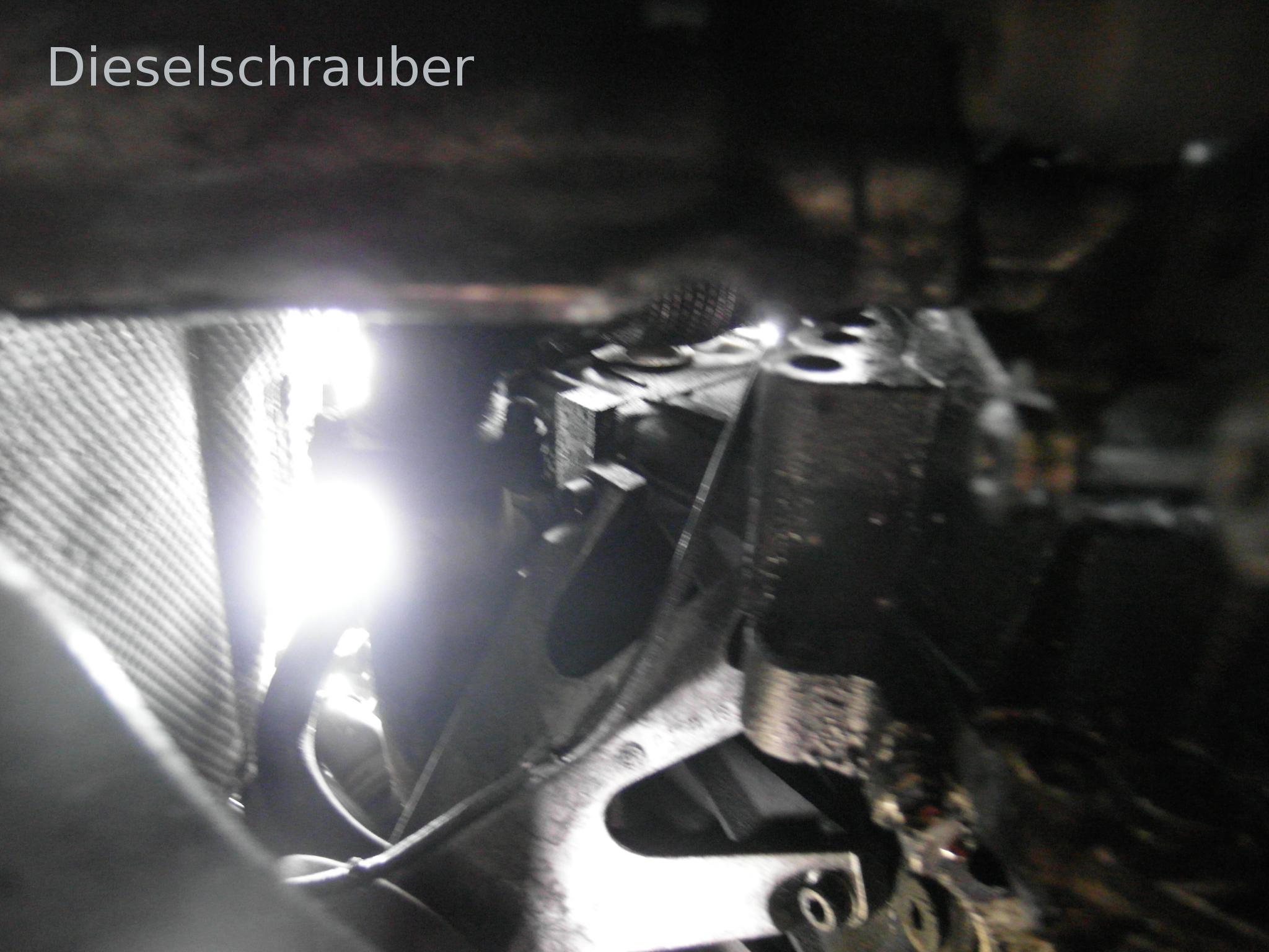

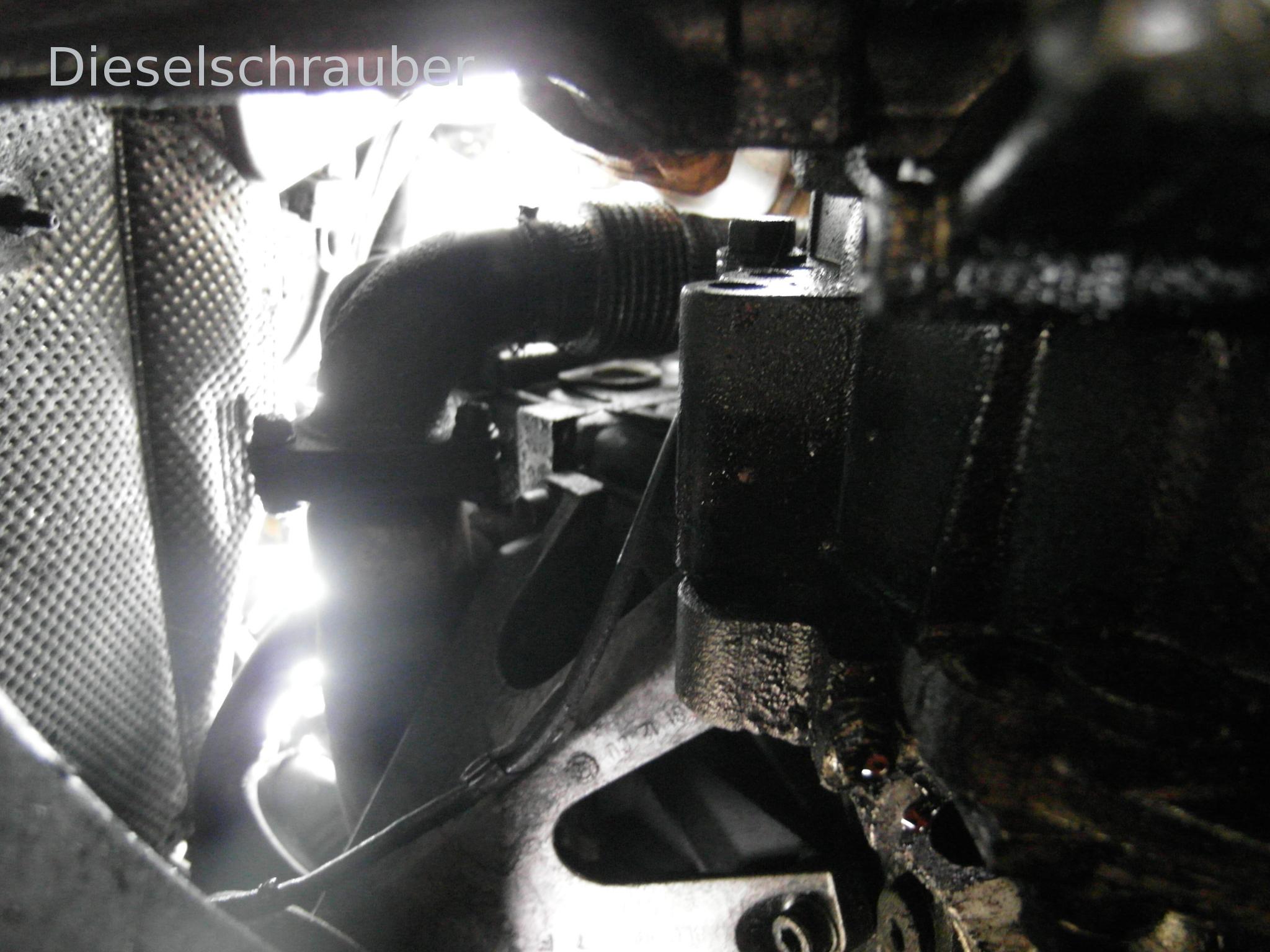

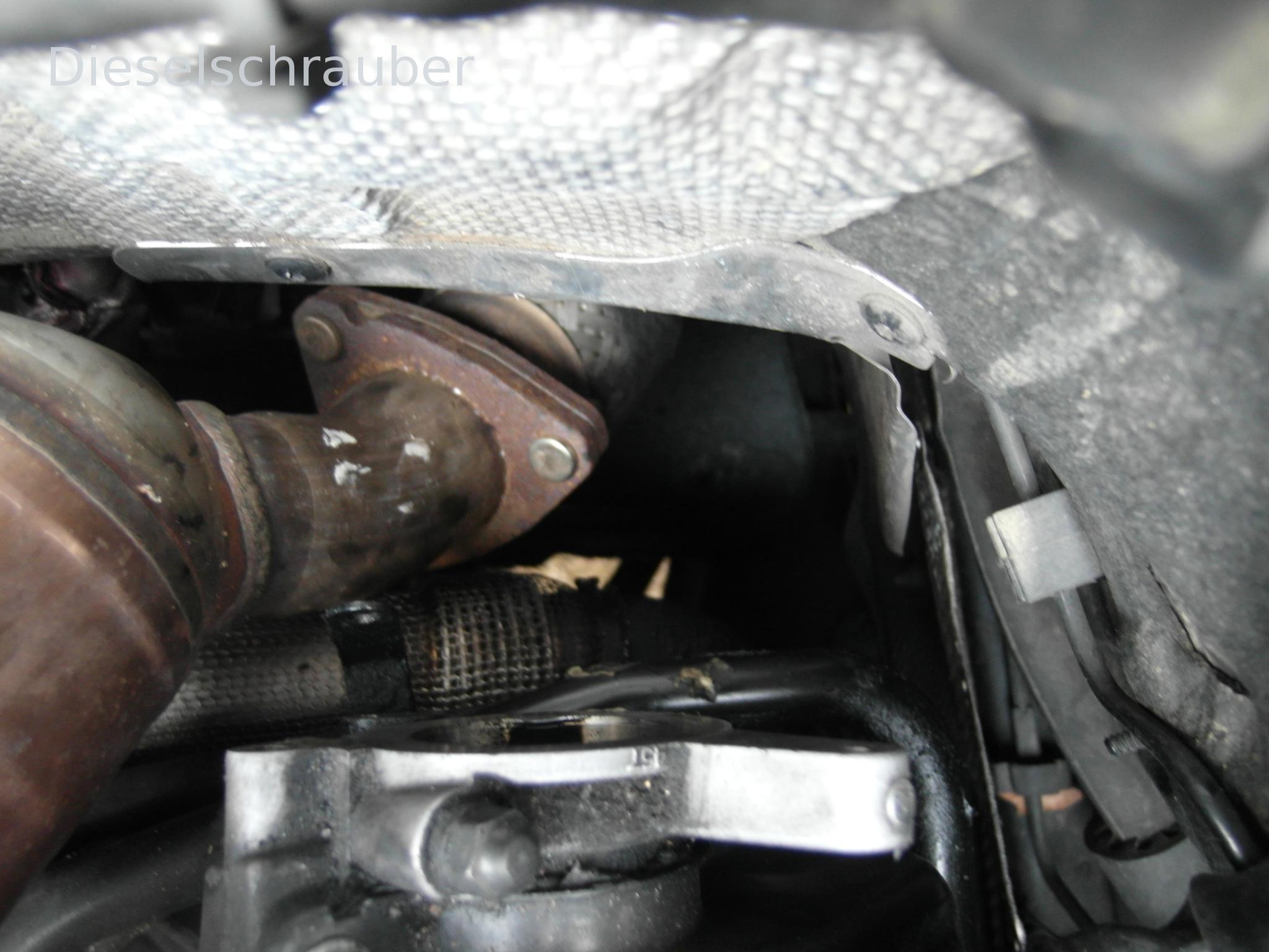

Hallo, es hat leider etwas länger gedauert, weil ich krankheitsbedingt nicht unters Auto konnte.
Ich habe mal versucht, es aufs Bild zu bekommen. Aber mit wenig Erfolg. Auf den ersten beiden Bildern von unten sieht man den Froststopfen in der Nähe des Abgaswellrohres. Von oben bekomme ich das nicht wirklich hin, man ist so dicht dran mangels Platz daß das Bild nicht mehr scharf wird. Das Abgasrohr und das Kühlmittelrohr sitzen fast davor (3.Bild von oben),dazwischen kommt man gerade mal mit dem Finger hin - ohne etwas zu sehen. Der Stopfen sitzt wohl im Kopf und doch nicht im Block. Da kam ein dünner feiner Strahl raus, so daß ich von einem Rostloch ausgehe. Ein lockerer Stopfen würde eher einen breiten Strahl verursachen.
Ich fürchte, daß man da nur ran kommt, wenn man den Motor min. 15 cm nach vorne bekommt. Ich hoffe noch auf bessere Vorschläge....
Gruß Andreas
