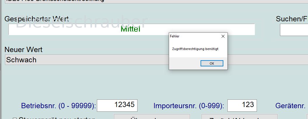

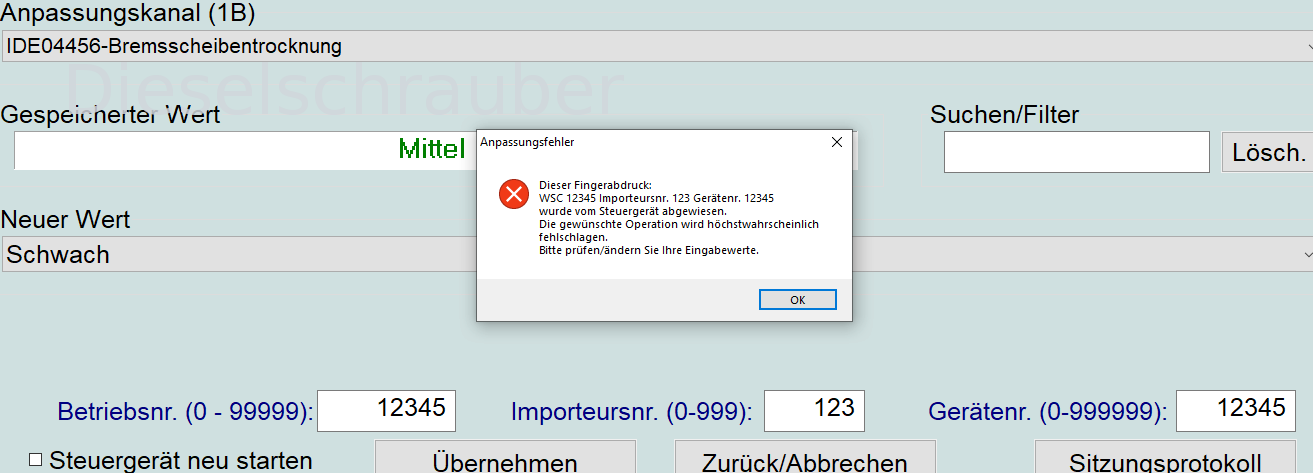

Hallo Zusammen,
beim Tiguan AD aus 2020 wollte ich heute eigentlich die Bremsentrocknung Anpassen. Bei anderen Autos die letzten Jahre schon gemacht, wusste ich direkt wo ich suchen muss.
Jedoch lässt sich da nichts ändern, weil wie ihr im Anhang seht die Betriebsnummer usw. genullt ist. (bzw ist im Screenshot schon der VCDS 12345 vorschlag drin)
So etwas hatte ich noch nie, und wie man im Scan sehen kann, ist bei anderen Steuergeräten was hinterlegt.
Übernehmen lässt sich weder die 12345 Standart Vorgabe, noch die andere Nummer, so wie ich das sehe scheitert es "nur" an der Zugriffsberechtigung. Weil er das als zweite Meldung ausgiebt.
Die zum Anpassen vorgeschlagene 24990 geht schon mal nicht.
Nun meine Fragen:
-warum ist das alles genullt? wurde da was gebastelt am Ende(gebraucht kauf)
-und natürlich welchen Login Code brauche ich in diesem Fall um die Nummern zu setzen und später normal weitermachen zu können ?
Daniel

Beitrag15-04-2023, 18:28    Titel: Im STG 03 sind Betriebsnummern usw genullt, wie ändern? Zitieren
die genannten Nummern kannst Du in den VCDS Programmeinstellungen eintragen.
In den Steuergeräten sind, sofern vorhanden, die Werte der letzten Änderung hinterlegt.

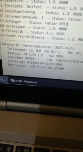

Beitrag15-04-2023, 20:59    Titel: Im STG 03 sind Betriebsnummern usw genullt, wie ändern? Zitieren
ich habe das ganze in einem kurzen Video mal versucht Darzustellen wo ich vor einem Rätsel stehe.
Ich hoffe das abspielen klappt für euch.
Daniel

Beitrag16-04-2023, 11:04    Titel: Im STG 03 sind Betriebsnummern usw genullt, wie ändern? Zitieren
wenn Du in den VCDS Programmeinstellungen nichts einträgst, versucht VCDS die im jeweiligen Steuergerät hinterlegten Werte zu verwenden.
Wenn da 00000 usw. drin steht, wird das nichts. Hinterlege in den Programmeinstellungen gültige Werte für WSC usw.
Woher bekommst Du gültige Werte? Stehen in jedem Autoscan doch welche drin. 😉

Beitrag16-04-2023, 14:20    Titel: Im STG 03 sind Betriebsnummern usw genullt, wie ändern? Zitieren
Hallo Rainer,
das mit gültigen Werten habe ich denk verstanden.
Hab es jetzt mit einer völlig frisch aufgesetzten VCDS Version gemacht, erst die Nummern eingetragen, dann Anschlusstest, gespeichert, Neustart
Rest siehe Video Anhang

Beitrag16-04-2023, 20:43    Titel: Im STG 03 sind Betriebsnummern usw genullt, wie ändern? Zitieren
Guten Abend,
so wie ich es sehe hast du den Login für "Anpassungen Allgemein" eingegeben. Darunter fällt allerdings nicht die von dir gewünschte Funktion.
Nach meinen Unterlagen wird für die Bremsscheibentrocknung der Login: 40304 benötigt.
Für eine Rückmeldung wäre ich Dir dankbar.
