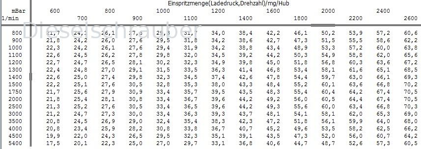

Hier ein Rauchkennfeld vom CAGA und das passt ziemlich zu den Meßwerten
stimmt. Ist das KF so von einem Serienmotor? Hätte ich so nicht erwartet.
Wenn sich der Motor erstmal am Rauchkennfeld entlanghangelt, wird die Ladeluftstrecke schon dicht sein.
Dennoch ist die Frage, warum er den Ladedruck einfach nicht hoch bekommt. VTG wird bei Bedarf (Stellgliedtest?) richtig zugezogen und wie sieht der Differenzdruck über den DPF aus?
Wenn hinten nichts raus kann, gibt es über die Turbinenseite von Lader auf kein grosses Druckgefälle, ergo keinen Antrieb.
