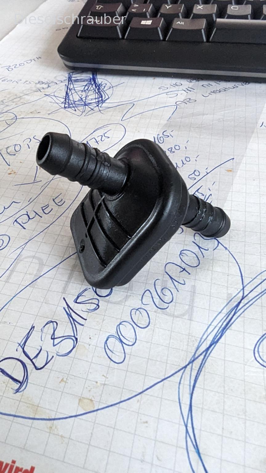

Beitrag31-08-2023, 21:05    Titel: Läuft wieder Zitieren
Heute am späten Nachmittag habe ich den Fehler gefunden. Dieses Bauteil sitzt zwischen der elektrischen Pumpe an der Spritzwand und der Hochdruckpumpe, darin befindet sich ein Metallsieb. Im Teilekatalog kann ich dieses nicht finden, auf den Explosionszeichnungen ist dieses Teil bei diesem Fahrzeug nicht verbaut. Beim Vergleichsfahrzeug, dass meiner Frau, ist dieses Teil auch nicht verbaut. Ich hab den Sieb/Filter ausgebaut, ein 10er Rohr als Verbinder rein, Auto läuft und Pumpe surrt normal.
 P0087, Kraftstoffdruck Rail zu gering, Cayenne

wenn dieses Sieb verstopft war (ist), hat es wohl seine Aufgabe erfüllt.
Wenn ich es richtig verstehe, ist dieses Sieb vom Tank her kommend nach der Pumpe an der Spritzwand, und vor dem eigentlichen Kraftstoffilter.
Eine Teilenummer ist wohl nicht aufgeprägt. Was sagt der Teileverkauf bei Porsche?
Läßt sich das Sieb reinigen?

Beitrag01-09-2023, 15:22    Titel: P0087, Kraftstoffdruck Rail zu gering, Cayenne Zitieren
Das schaut eher aus als wäre es nachträglich eingebaut worden.....oder ist eine VW Teilenummer drauf ❓

Beitrag01-09-2023, 16:19    Titel: P0087, Kraftstoffdruck Rail zu gering, Cayenne Zitieren
Ist auch interessant. War das Teil fliegend eingebaut oder in einem Ausschnitt der Spritzwand?

Ralph75 hat folgendes geschrieben:
Soooo, ich melde mich wieder zurück. Fahrzeug läuft nach wie vor im Notlauf, aber ohne P0087, dieser ist weg.
Zu Fragen oben, das Teil was fliegend verbaut, kein Halter oder ähnliches. Es hat eine VW Teilenummer, 059130511a.
Aufgebaut ist dieser wie ein Filter einer Dunstabzugshaube, zwei diagonal übereinander liegende Metallgitter.
Ich habe mich dazu entschloss einen MANN WK32/7 in passendem 10er Schlauchdurchmesser einzubauen. Funktioniert tadellos, keine Meldungen über Kraftstoffdruck.
