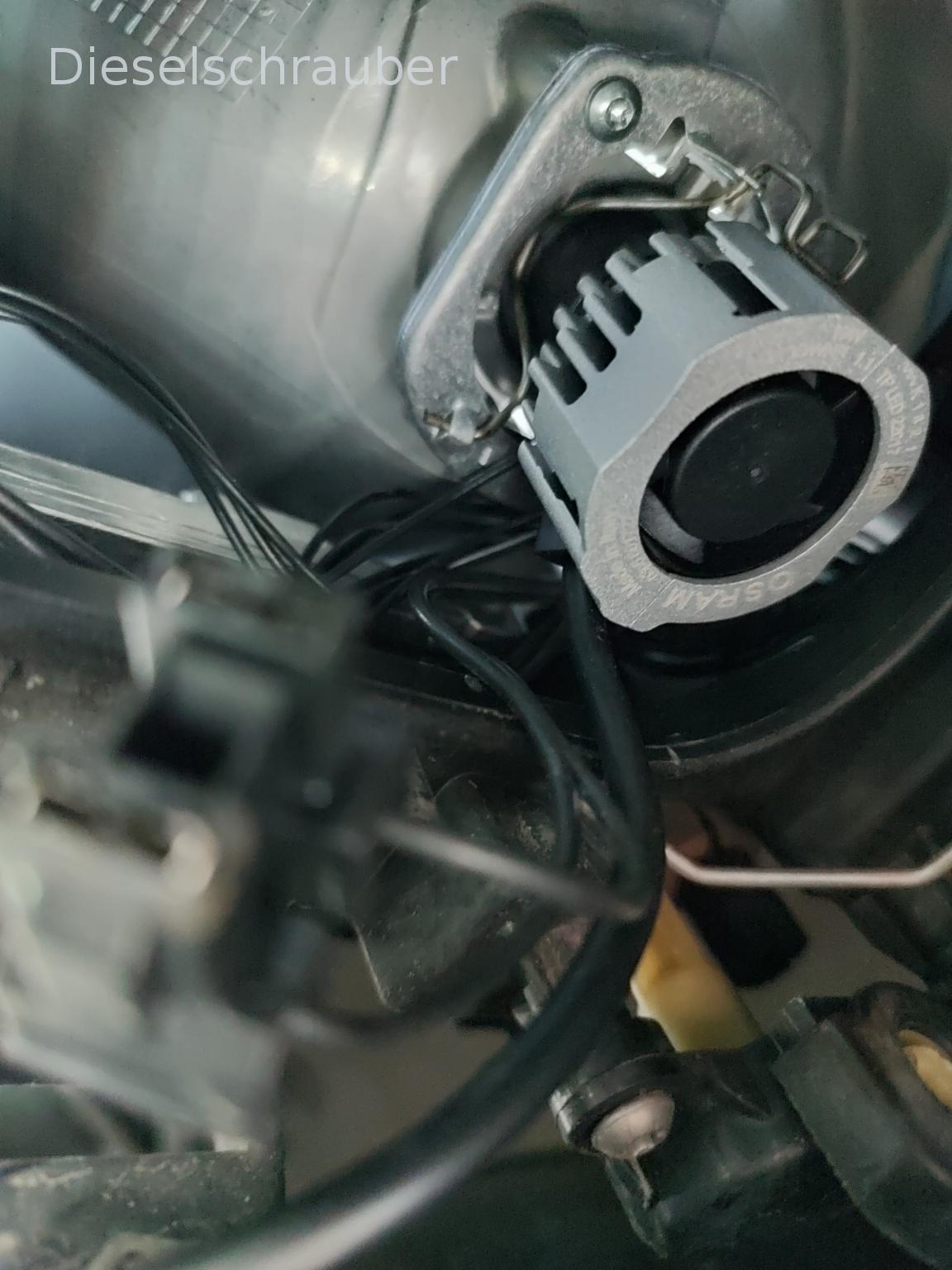

Hat von euch schon jemand die Osram Night Breaker H7-LED eingebaut? Ich habe es gestern versucht aber man bekommt den Klemmbügel nicht drüber!!! Habe ich gedacht aber ich habe mir mal ein Video angeschaut vom Golf 7 der braucht ja einen Adapter.Aber der Seat Leon nicht. Und an den neuen Night Breakern ist schon einer dran. den muss man nur ab drehen, und nur den Ring ein Bauen und dann die neue Birne einstecken und ein Stück drehen bis sie einrastet. Und diese Birnen haben eine Zulassung!
Mein TÜV Prüfer hat sie mir empfohlen! Ich war mit dem Leon beim Tüv letzte Woche. Natürlich ohne Mängel..
Ich hänge mal ein Paar Bilder mit an.Bei erstem Bild ist die Birne schon ohne Ring. Beim 2. ist der Ring im Scheinwerfer. Wenn der Ring richtig sitzt geht die Birne gut rein zu drehen. Bisschen drücken und nach rechts Drehen. Das Kabel von der Birne muss bei ca 4 Uhr stehen. Wenn es nach dem drehen auf 6 Uhr steht ist alles gut. Ich bin noch nicht im Dunkeln gefahren aber das wird heute passieren.
Das ganze habe ich am Seat Leon 3 ST (5F) gemacht.

irgendwelche Kabel Stecker versuchen neben dem Kühlkörper zu verstauen.
Wenn der Lampendeckel trotzdem nicht zu geht, hast Du Pech gehabt. Mit offenem Deckel dringen Wasser und Schmutz in den Scheinwerfer ein, der ist dann im Prinzip kaputt.
Es gibt auch LED, mit extra flachem/kleinem Kühlkörper, aber das ist Glückssache. Bestimmt 75% auf dem Markt ist Schrott, Lampeneinstellung hinterher immer Pflicht, weil teilweise völlig daneben.

Hallo Rainer, ja der Deckel geht zu und es ist auch Luft zwischen Deckel und Kühlkörper. Und es ist ein Ventilator im Kühlkörper.
Und ja das Licht war danach wirklich sehr Schlecht eingestellt.
Ich habe es korrigieren lassen.
