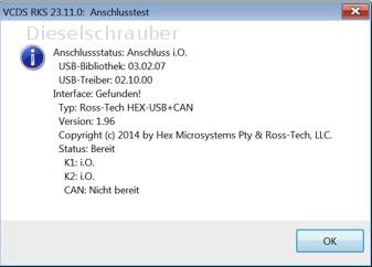

ich habe heute Früh VCDS auf meinem Rechner aktualisiert und bekomme nach Durchführung des Anschlusstests die Meldung, dass CAN nicht bereit ist.
Bislang hat das VCDS immer problemlos funktioniert.
Habt ihr einen Tipp für mich?

war das Interface beim Schnittstellentest denn an ein Fahrzeug mit CAN auf dem OBD2-Stecker angeschlossen und die Zündung an?

Zündung war an, angesteckt am OBD2-Stecker war es auch. Aber bin mir echt nicht 100%ig sicher, ob der Polo 9N3 ein Fahrzeug mit CAN ist?!

Dein Oldtimer sollte K-Line zur Diagnose verwenden:
VCDS an Oldtimern, Kompatibilität
Erkennbar am roten Strich für den Polo 9N.

ich habe das VCDS jetzt noch einmal an ein jüngeres Fahrzeug angeschlossen und den Anschlusstest vorgenommen. Dieses Mal war auch der Test mit CAN erfolgreich!
Jetzt kann ich mit der abgeschlossenen Konfiguration auch wieder meine alte Kiste auslesen - das funktionierte vorher nicht.
Aber vermutlich hatte ich da andernorts noch etwas falsch gemacht?!
