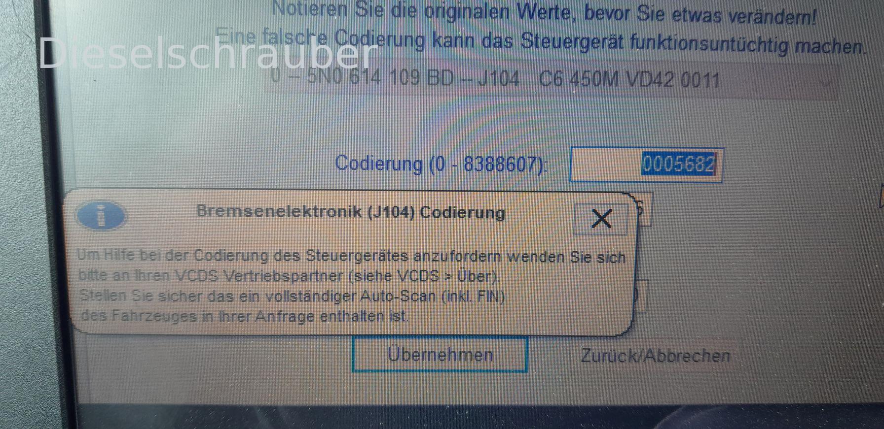

Beitrag25-04-2024, 11:15    Titel: Geht nicht Zitieren
Hallo Rainer
leider erscheint bei mir nichts,noch ne Idee?

Hast Du die alte/richtige Codierung? Woher kommt die im Screenshot angezeigt?
Hast Du die Meldung gelesen, die Du gepostet hast?

also ich mache ca 30 Jahre nur Mercedes,ich denke da bin ich einer der so gut wie alles kennt,aber bei VW bin ich ne Null;-)
Mein Mitarbeiter hat die irgendwo aus dem Netz aber die passt nicht,damit gehts nicht, und mit der Meldung kann ich nichts anfangen,ich arbeite sonst nur mit Mercedes Software,nur meine Ex fährt VW und da kann ich leider nicht nein sagen;-)
