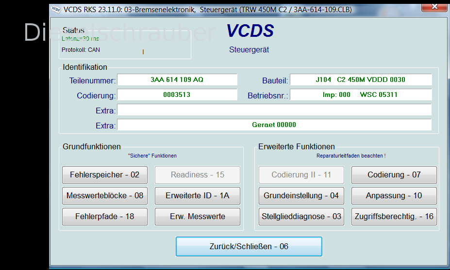

Fahrzeug Baujahr: 2012
Motor: 2.0 TDI, CFGB mit 170 PS
Bremsenelektronik Steuergerät: J104 TRW 450M C2 (3AA-614-109.CLB)
Aktuelle Codierung: 0003513
Kann jemand sagen welche Einzelwerte für die beiden Bremsen FN3 (16", PR-1ZM, 312x25) und C60 (17", PR-1LA, 340x30) codiert werden?
Dann könnte ich die alte Codierung umrechnen.

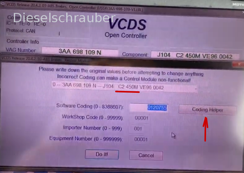

Kann es sein, dass beim ABS Steuergerät TRW 450M C2 der Bremsentyp gar nicht codiert wird?
Ich habe ein YouTube Video mit einer alten VCDS Version (20.4.2) gefunden, da gibt es eine Codier Hilfe zu dieser Komponente. Und da wird kein Bremsentyp codiert.
https://www.youtube.com/watch?v=4dhktLJiyO8
Hat jemand eine Idee warum diese Codier Hilfe bei meinem VCDS (23.11.0) nicht angezeigt wird?

Beiträge: 18128
Beitrag14-05-2024, 19:13    Titel: Passat B7 FN3 Bremse 16" -> C60 17" umcodieren Zitieren
sieht nicht gut aus...
Ross-Tech hat folgendes geschrieben:
The ESP coding is a set of Engine/Transmission/Brakes which are not meant to be changed individually. The variant he is looking for was not available from factory as far as I can tell, therefor no coding option exists.
I would strongly advise against making this change, as the brake system will likely not perform ideally under extreme conditions and there are no measures to check/certify the operation.
Die ESP-Codierung ist ein Set aus Motor/Getriebe/Bremsen, das nicht einzeln geändert werden soll. Die Variante, nach der er sucht, war, soweit ich weiß, ab Werk nicht verfügbar, daher gibt es auch keine Codierungsmöglichkeit.
Ich würde dringend davon abraten, diese Änderung vorzunehmen, da das Bremssystem unter extremen Bedingungen wahrscheinlich nicht optimal funktioniert und es keine Maßnahmen zur Überprüfung/Zertifizierung des Betriebs gibt.

die Buchstaben am Ende der VAG-Teilenummer gehören zur VAG-Teilenummer. Du hast ein anderes Steuergerät, ob es sich gleich verhält wie das im Screenshot kann ich Dir nicht sagen.
Wenn eine Labeldatei für das Steuergerät existiert, wird wohl die Codierungsinformation nicht vorhanden sein.

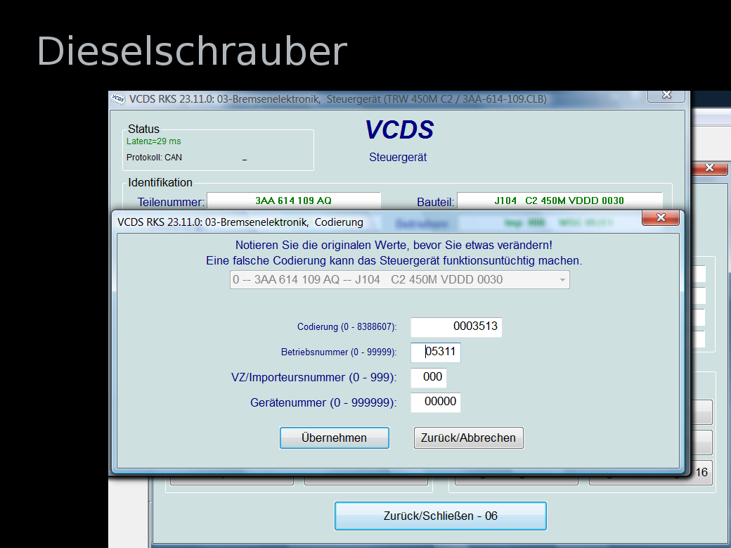

Hallo Rainer,
die Datei "3AA-614-109.clb" existiert und in der Infobox wird auch ein steuergerätespezifischer Einzelwert angezeigt (+1024=TMPS aktiv). Aber mehr Infos gibt es leider nicht.
Kannst Du herausfinden aus welchen Einzelwerten sich die Codierung 0003513 darüber hinaus zusammensetzt?

Hallo, es wird nur das angezeigt, was sicher bekannt ist...

Beitrag24-05-2024, 17:23    Titel: Passat B7 FN3 Bremse 16" -> C60 17" umcodieren Zitieren
Nach einiger Suche würde ich sagen meine Codierung setzt sich folgendermaßen zusammen:
CFGB Motor mit manuellem Getriebe = 0xB9 = +185
ABS = +256
TPMS = +1024
Start/Stop = +2048
Summe = 3513
