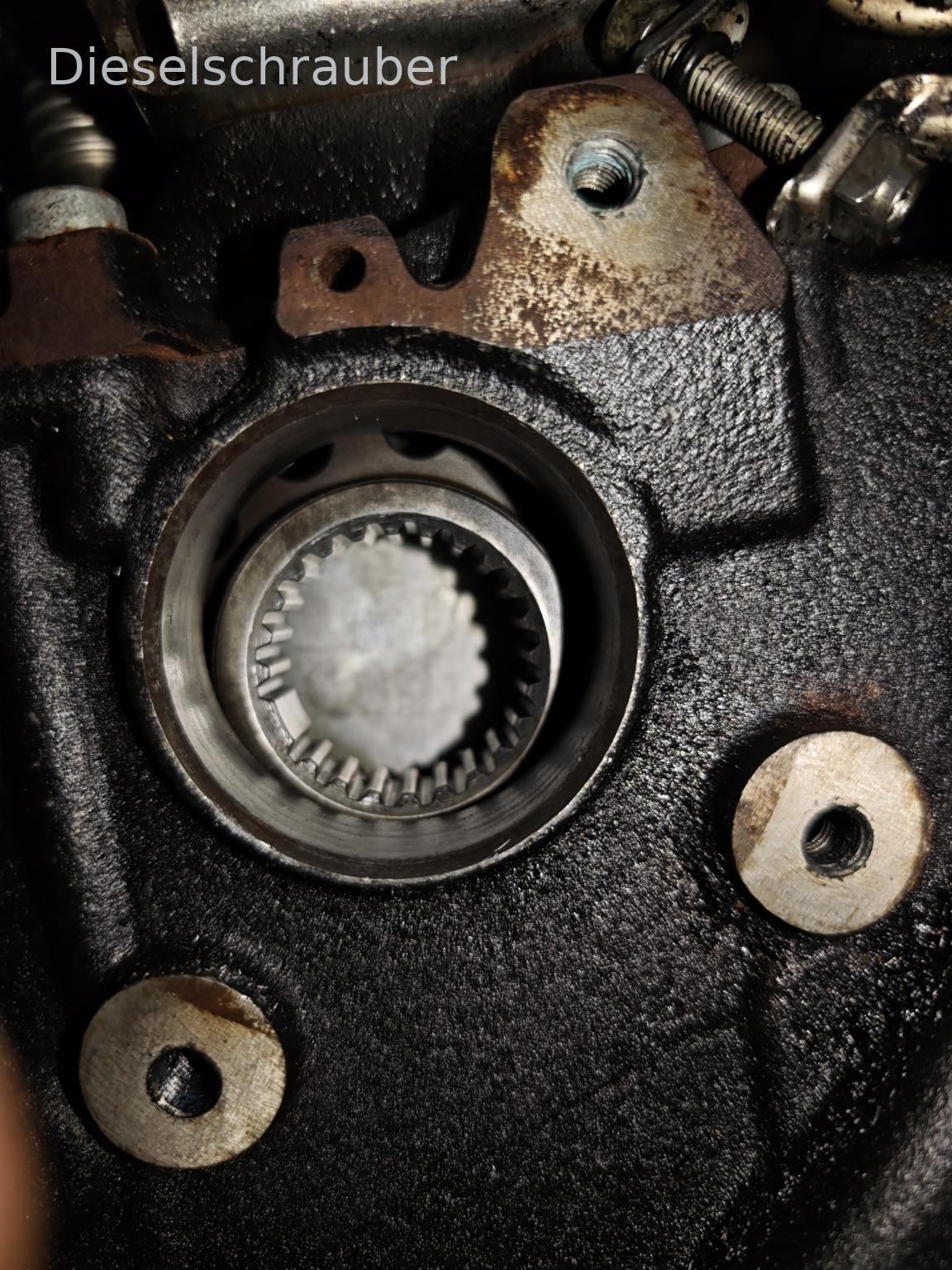

Hallo zusammen,
Wir haben ein großes Problem, die Einspritzpumpe wurde ausgebaut ohne Sie von hinten zu arretieren.
Das Pumpenrad (Aufnahme im Kettenkasten) ist natürlich etwas abgesackt, somit lässt sich die Hochdruckpumpe (CP4) nicht mehr montieren, das Pumpenrad kann ich zwar noch problemlos, mit einem Schraubenzieher in die gewünschte Position heben (Kettenspanner hat nicht nachgerastet) aber es bleibt natürlich nicht in der Position. Um von hinten an das Pumpenrad dran zu kommen, müsste ich ja den kompletten Lader ausbauen, was ich ehrlich gesagt vermeiden möchte.
Hat jemand eine Idee, wie ich das Problem gelöst bekomme?
Besteht nicht die Möglichkeit, das Pumpenrad in Position zu bringen und Spannung über die Kurbelwelle aufzubringen, damit Rad Rad in Position bleibt? Es hängt ja quasi wie in einer Hängematte und wird von der Kette gehalten, oder über die Bank Fahrerseite (die Nockenwelle)?
Für hilfreiche Tipps, wäre ich sehr dankbar.
Viele Grüße und schönes Wochenende.
 Einspritzpumpe 3.0 BiTdi 320PS CVUA Audi A6 4G Bj. 2015!

Hallo, keine Ahnung, vielleicht mit einem starken Magneten das Pumpenrad hochziehen? Der Magnet muss aber gut befestigt sein, nicht daß er reinfällt oder innen kleben bleibt und dann hast ein weiteres Problem...
LG, Rainer

Beitrag16-08-2026, 13:52    Titel: Ich kann den Beitrag nicht zitieren. Zitieren
Hallo Rainer, nein das wird nicht funktionieren, regulär den Turbo komplett demontieren und die Pumpe von hinten abstecken. Daher suche ich noch nach einer anderen Möglichkeit. Ich denke die KW gegen den Uhrzeigersinn drehen, wird nichts bringen, im schlimmsten Fall, entlasstet sich der Kettenspanner und rastet nach, was eine Katastrophe wäre , weil dann kann der Motor raus oder zumindest das Getriebe etc ab.
