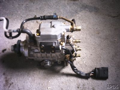

Hier folgt ein Bild vom Zusatnd der Pumpe. Sie ist leider komplett ohne Anbauflansch und ohne Antriebsrad. Es dürfte also schwierig werden, die Grundeinstellung wiederherzustellen, oder? Kann das der Bosch-Dienst? Wenn ja, was kostet eine solche Aktion?
Die VP37-Variante, die angeboten wird hat die VW/AUDI Nr.038 130 107 D B00 und passt nach meinen Recherchen zu meinem AGR-Motor. Oder hat hier jemand widersprüchliche Unterlagen, die das Gegenteil beweisen?
Was haltet Ihr von der Pumpe? Kaufen oder nicht?

soweit ich das auf dem Foto erkennen kann, handelt es sich um eine Pumpe mit werksseitiger FB-Grundeinstellung, denn sie hat auf der Antriebswelle einen Flansch, auf dem das Zahnriemenrad befestigt wird. Falls der Flansch nicht gelöst wurde, was ja anzunehmen ist, gibt es kein Problem. Denn für die Grundeinstellung wird die Pumpe mit einem Absteckdorn über den Flansch und das Pumpengehäuse abgesteckt und so die Pumpenwelle richtig positioniert.
Deine Zeilen stimmen mich sehr optimistisch. Ich habe heute nämlich das gute Stück zu einem, wie ich finde, sensationellen Preis von 199,-EUR ersteigert. Wenn man sich überlegt, was eine neue Pumpe bei Audi/VW kostet. Diese hier hat gerade einmal 31tkm hinter sich, ist also nahezu neuwertig (wie ich hoffe).

Äußerlich sieht sie sehr gut aus, fast wie neu. Die Grundeinstellung scheint auch unverändert zu sein, da der Siegellack auf der zentralen Mutter noch da ist.
Ich habe allerdings noch Bedenken was sie inneren Werte angeht. Hat einer von Euch schon einmal versucht bei ausgebauter Pumpe die Pumpenwelle von Hand durchzudrehen. Ich konnte die Welle nur ca. 20° bis zu einer Art Rastpunkt verdrehen, dann geht ohne rohe Gewalt nichts mehr. Ist dasnormal?
Ich muss noch ergänzen, dass das Zahnriemenrad nicht angebaut ist. Ich hatte also nur den Pumpenflansch mit relativ kleinem Durchmesser. Irgendwie scheint mir der Widerstand aber doch sehr groß zu sein.
Wer kann mir da mit Erfahrungswerten weiterhelfen? Ich habe mich bisher noch nicht getraut einen Maulschlüssel anzusetzen, um die Welle zu verdrehen.
