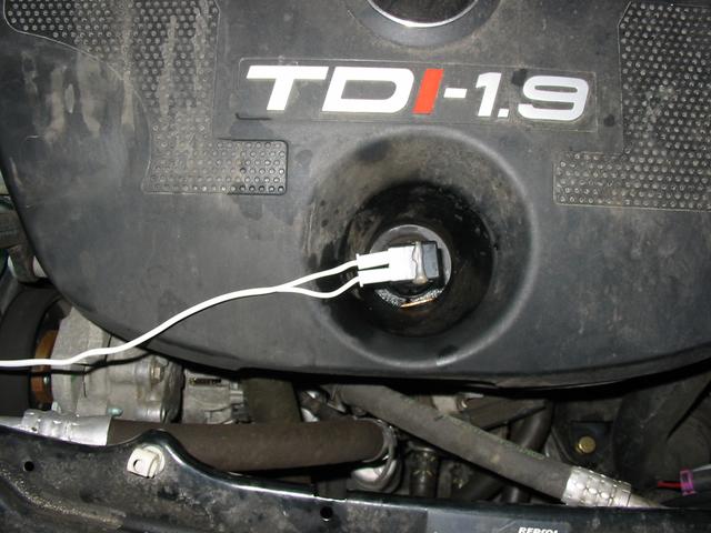

Zum Peilstabsensor hatte ich ja schonmal was in dem anderen Thread ("Sensorik fuer Oeltemperatur") geschrieben, Auswerteschaltung ist eine Konstantstromquelle mit LM317 und dann an das Relais, das zum Panelmeter geht. Nullabgleich wieder ueber ein Poti. Ein zweites Relais,d as auch am Umschalter haengt, sorgt fuer die Umschaltung der Dezimalpunkte.

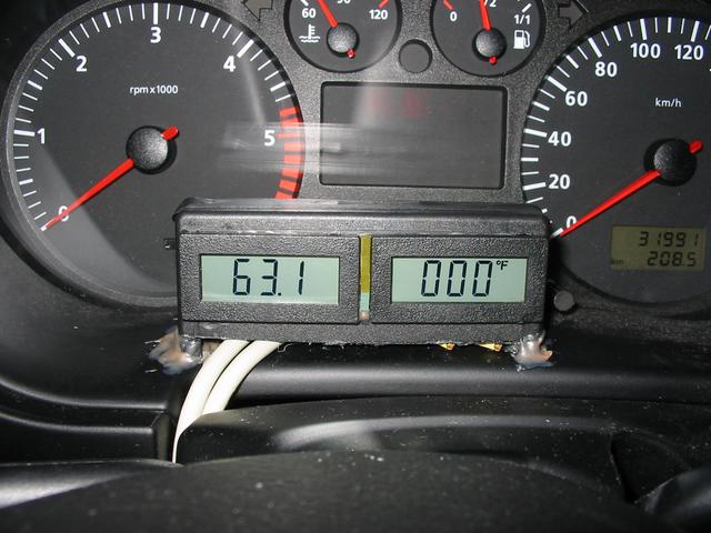

P.S.: Edit: Der zu lange Text bei Bild 2 sollte etwa so weitergehen: Rechts die beiden Trimmer der LDA, links oben der Umschalter, und in der Mitte die 4 LEDs.

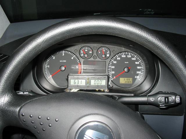

 Blick auf das Gesamtwerk von etwas weiter weg - die Spieglungen in der Instrumentenabdeckung kommen vom Blitz.
 Dateigröße:  58.32 KB
 Angeschaut:  2478 mal
 Die Anzeige von dicht. Leider hat sich rechts (Ladedruck) durch verlaufenen Heisskleber das "F"-Symbol aktiviert, was ohne umfangreiche Demontagen nicht zu beheben geht - das loese ich also spaeter. Der Sockel wird noch verkleidet, ebenso die Kabel. Recht
 Dateigröße:  54.77 KB
 Angeschaut:  2481 mal

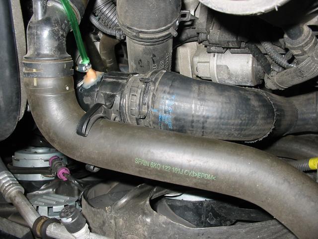

 Der Peilstabsensor im eingebauten Zustand - weitere Bilder gibts in dem oben erwaehnten anderen Thread.
 Dateigröße:  52.78 KB
 Angeschaut:  2448 mal
 Die Anzapfung des Ladedruckrohrs in unmittelbarer Naehe des Seriensensors (verdeckt durch Kuehlwasserschlauch). Die Klebung ist mit 2-Komponentenkleber gemacht, der "Stutzen" ein Schlauchverbinder aus dem Bauhaus.
 Dateigröße:  61.46 KB
 Angeschaut:  2899 mal

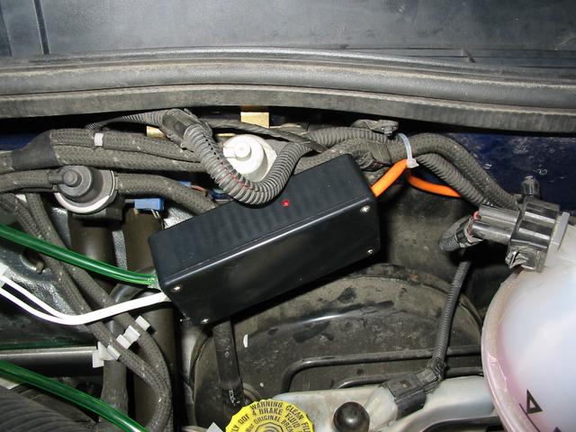

 Der Sensorblock mit dem gruenen Schlauch fuer den Drucksensor, dem orangen Kabel nach innen, und dem weissen Kabel zum Peilstab
 Dateigröße:  62.74 KB
 Angeschaut:  2563 mal

Ein Abschlußfoto über die endgültige Optik wäre noch interessant.

fuer die endgueltige Optik muss ich erstmal noch Zeit finden... aber es wird vermutlich nicht mehr als eine Verkleidung werden. Bis dahin teste ich es aber erstmal noch ausgiebig, damit ich es dann nicht nochmal abreissen muss.

Was ich eigentlich fragen wollte: Auf den Bildern kann ich erkennen, dass du für den Ladedruck einen normalen Plastikschlauch genommen hast. Ist das unbedenklich?
Als ich meine LDA eingebaut hatte, habe ich ewig gesucht bis ich so einen Gummi-Schlauch mit Stoffummantelung (also wie original) gefunden hatte. Bei VW wollen die ja für den Meter ca. 10 Euro icon_eek.gif Fündig geworden bin ich dann beim Hydraulik-Dienst. Da gabs den Schlauch für 3 €...

Ich habe auch einen normalen Aquarium Schlauch benutzt. Was mir dabei nicht gefällt ist, daß er bei den Motorraum Temperaturen ziemlich weich und elastisch wird. Laut Produktbeschreibung soll er bis zu +60 Grad aushalten. Ich könnte mir vorstellen, daß es gerade im Sommer im Motorraum mehr als 60 Grad sind.

also das gruene DIng ist in der Tat ein Aquariumsschlauch. War deutlich stabiler als die anderen Plastikschlaeuche im Baumarkt, und auch ziemlich preiswert icon_wink.gif)
Obs im Sommer klappt, werde ich dann sehen, notfalls tausche ich den. Das ist kein grosser Aufwand, denn der verlaest den Motorraum ja nicht, die Wandlung nach elektrisch findet ja schon vorne statt icon_wink.gif
@DocSnyder: Warum gefaellt der der Ort nicht? Die Anzeige verdeckt dort NICHTS. Dahinter ist nur das Feld, wo deutsche Ibis das P fuer die Bremse anzeigen (macht meiner aber nicht, das liegt weiter oben auf den Kontroll-LEDs, und den Drehzahlmesser fuer groesser 5000 brauche ich auch nicht...
Zu sehen ist das da ganz klasse, und das Rot der Beleuchtung ist exakt das gleiche wie das der originalen Instrumente. Im Dunkeln sieht man so nichtmal, dass die Verkleidungen noch fehlen - das sieht aus, als muesse es so sein.

@DocSnyder: Klar bin ich dir nicht boese. Ganz optimal finde ich diese Panemeter dafuer auch nicht, aber sie haben halt das beste Preis-Leistungsverhaeltnis, und so schlimm sieht es in Natur nicht aus.
Ich hoffe nur, dass ich bald dazu komme, die fehlenden Abdeckungen zu basteln, dann sieht das insgesamt auch noch ganz anders aus.

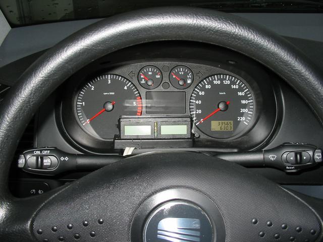

nachdem ich jetzt lange mit der LDA rumgefahren bin, habe ich es heute endlich geschafft, die Abdeckung fertig zu basteln und auch zu montieren (siehe Bild unten, dieses Bild und zwei weitere neue sind nun auch in den Fachartikel aufgenommen, so dass der jetzt komplett ist).
Viele Gruesse,
Jan
