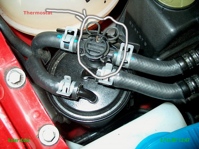

Mal was einfaches,
hatte letztes Jahr 'ne Menge Ärger mit meinem VAG AHF TDI 110 PS in Sachen Luftansaugen durch die O-Ringe am Dreiwegeventil auf dem Kraftstoff-Filter und drauf folgenden sporadischen Leistungsaussetzern. Ich denke ich habe Dank Forum die Ursache gefunden. Leider kehrt der Fehler nach 4-5000 km wieder. Nun eine Fragen:
1.) Wer weiß wo die beiden O-Ringe hingehören: es gibt einen hellblauen und einen schwarzen; welcher kommt oben bzw. unten hin? Ob's Einfluss hat weiß ich nicht, klingt blöd aber ich kalkuliere mittlerweile die einfachsten Ursachen mit ein. Aus irgend einem Grund sind die wohl unterschiedlich gefärbt.
2.) Wer weiß wo man evtl. dicker O-Ringe bekommt, welche man nicht zusätzlich noch mit Fiberring o.ä. "in den Sitz pressen" bzw. "abdichten helfen" muss.
Besten Dank im Voraus.
Bernd
 hier das Bild von Foxi von ehemals -Danke nochmal Foxi

Beitrag13-02-2008, 22:21    Titel: AHF TDI: O-Ringe am Dreiwegeventil Kraftstoff-Filter Antworten mit Zitat
Leider weiss ich nciht (mehr) wo die Farben hinkommen.
Ich habs beim Wechsel einfach genauso wie vorher gemacht, und der Leon ASV faehrt immer noch.
Aber du kannst das Ventil ja mit etwas unterfuettern, so dass die Spannklammer es staerker nach unten drueckt, also ein steuck Karton o.ä. zwischen das Ventil und die Klammer druecken.
So wuerde es erst mal versuchen.

Beitrag13-02-2008, 22:22    Titel: AHF TDI: O-Ringe am Dreiwegeventil Kraftstoff-Filter Antworten mit Zitat
Soweit ich weiß, gehört da nur ein großer hin, der Ersatzring hat evtl. eine andere Farbe!
Mit einem Neuen "Frosch" gibt es auch einen neue Dichtring!
Dickere Ringe müssen Dieselfest sein, mir sind keine bekannt.

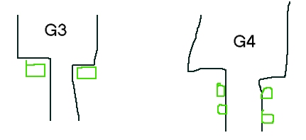

Beitrag13-02-2008, 22:48    Titel: AHF TDI: O-Ringe am Dreiwegeventil Kraftstoff-Filter Antworten mit Zitat
Nope klaus.
beim G3 war es ein flacher O-Ring, der G4 hat 2 Ringe, die auf das Ventil aufgezogen werden, bevor es wieder in den Filter kommt.

Beitrag13-02-2008, 23:39    Titel: AHF TDI: O-Ringe am Dreiwegeventil Kraftstoff-Filter Antworten mit Zitat
Nope klaus.

Also Danke euch allen!
Es sind mit Sicherheit 2 Stück O-Ringe, und mit Sicherheit 1 x hellblau und 1 x schwarz, wie gesagt, ob's Einfluss hat weiß ich nicht, -falls mal jemand wieder den Kraftstofffilter wechselt wäre es nett wenn er mir die Position durchgibt.
Übrigens hab ich einen Fiberring unter die Feder gelegt, der genau den richtigen Durchmesser und die richtige Dicke hat und somit das Ventil fest in den Sitz presst. Trotzdem, nach 4200 km wieder der Beginn der Tortour.

Beitrag16-02-2008, 10:14    Titel: AHF TDI: O-Ringe am Dreiwegeventil Kraftstoff-Filter Antworten mit Zitat
Hallo Bernd,
die Fertigungstoleranzen bei nicht originalen VW Filtern : groß !
Mein zur Zeit verbauter Filter ist von Fiaam und dessen Innenmaß ,dort wo der besagte Thermostat eingebaut wird, ist vom Innendurchmesser minnimal weiter.
Die beiden Dichtringe müssten demnach auch etwas weiter sein,nur solche Ringe wird man nicht auftreiben können,deshalb habe ich eine Fiberscheibe untergelegt und diese Lösung hat bis dato funktioniert,die Leitung ist blasenfrei.
Allerdings habe ich die Federklammer (Frosch) umgedreht und somit etwas mehr vertikalen Druck auf den Thermostat gelegt.
Welche Farbe nun oben hinkommt, da muß ich den Thermostat erst ausbauen,ich meine blau - so weit ich weis ist nur das Material der Dichtungen unterschiedlich.
Ich würde Dir empfehlen einen neuen Thermostaten und originalen Filter einzubauen auch wenn der Preis bei VW unmoralisch ist !
Sollte das Problem dadurch langfristig gelöst werden, ist die Ausgabe zu verschmerzen,ein neuer Filter ist eh irgendwann fällig.
Für mich kommt jedenfalls als Dieselfilter nur noch ein original Teil in Frage, sollte es dann mit der Maßhaltigkeit Probleme geben ,geht der wieder Retour.

Die defenitive Reihenfolge der Dichtungsringe am Thermostaten:
der blaue nach oben
der schwarze nach unten
