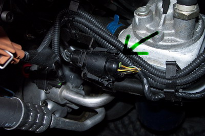

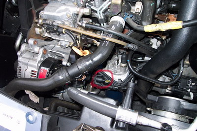

Ein Freund möchte an seinem Galaxy 1.9TDI 90PS BJ.1997 eine Tuningbox Installieren.
Jetzt geht es um den Adapterkabelbaum, brauchen wir einen 8 oder 10 Poligen?
Hab mal ein paar Bilder gemacht von dem Stecker, wo wir meinen der könnte es sein. Da gehen 6 Kabel rein und ein Loch ist frei. Brauche ich also den 8 Poligen, wenn es der richtige Stecker ist.
Gruß Nusskuche

joergs
Beitrag21-07-2004, 20:22    Titel: Galaxy BJ. 1997 Tuningbox Zitieren
so sollte das sein! und im entsprechenden fachartikel findest du imo auch die belegung......
