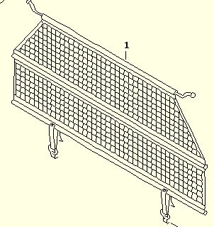

falls jemand von euch so ein Teil (siehe Bild) hat, wäre es prima,
wenn er mal die obere Stange ausmessen könnte (oder den Abstand zwischen
den Befestigungslöchern im Auto).
Hintergrund: ich hab ein so ein Aufrollteil aus 'nem '97er Passat
geerbt und würde es einbauen (falls möglich).
Vielen Dank
Rudi

Beitrag20-08-2004, 17:24    Titel: Netztrenngitter Golf 3 Variant Zitieren
Hm, ist das Teil schon vom Passat 3B? Weil, ich habe eines daheim und kann schreiben, dass die Stange oben dran keine feste Länge hat sondern variabel ist.

Beitrag20-08-2004, 18:54    Titel: Netztrenngitter Golf 3 Variant Zitieren
Istmaß liegt somit zwischen 960 und 1025 (außen <-> außen).
Fehlt nur noch das Originalmaß vom G3 Gitter.
Gruss Rudi

Beitrag20-08-2004, 20:45    Titel: Netztrenngitter Golf 3 Variant Zitieren
Hi D.
Weil bei mir (noch) keine oberen Halter drin sind.
Ich würde ganz gern wissen, ob es passen könnte,
bevo ich den Dachhimmel perforiere und diverse Verstärkungsbleche
einniete.
Wenn du so'n Gitter drinn hast, wäre es prima, wenn du mal den Abstand
zwischen den Haltern messen könntest. Für eine Abschätzung genügt das
vielleicht schon.
Gruss Rudi

Beitrag21-08-2004, 10:19    Titel: Netztrenngitter Golf 3 Variant Zitieren
Guten Morgen !
Die Länge der oberen herausziehbaren Stange beträgt unausgezogen 87,5 cm.
Ich hoffe, daß ich Dir damit helfen konnte.
Gruß D.

Beitrag23-08-2004, 9:23    Titel: Netztrenngitter Golf 3 Variant Zitieren
erstmal vielen Dank für deine Unterstützung.
Das wären ca 8cm weniger als bei dem zusammengeschobenen (sind Druckfedern drin; Ruhelage
ist ausgefahren) Passat Gitter.
Ist die Stange denn weit rausgezogen, wenn das Gitter eingehängt ist?
Gruss Rudi
D.
Beitrag23-08-2004, 11:27    Titel: Netztrenngitter Golf 3 Variant Zitieren
Nein, das ist sie nicht - ich schätze das so auf ungefähr 5 cm.
Rudi
Beitrag23-08-2004, 12:42    Titel: Netztrenngitter Golf 3 Variant Zitieren
Hmmm...
also wird's eng.
Ich schau mal, ob ich die Halter evtl. tiefer ansetzen kann.
Falls nicht, muss ich ihn nach dem Einbau notfalls umtaufen -> 'Shrek-Mobil'
lg Rudi
