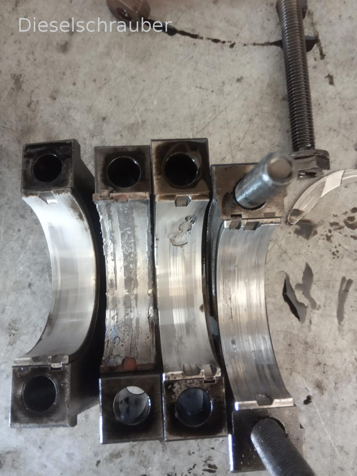

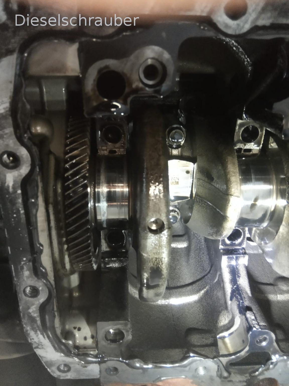

Nach dem Öffnen der Hauptlager zeigte sich ein katastrophales Bild! Die Pleuellager sind allesamt in relativ gutem Zustand.
Bei den Hauptlagern spare ich mir die Worte - schaut selbst.
Ich frage mich, wie es zu so einem Schaden kommen kann. Ölwechsel-Intervalle wurden immer eingehalten (bis zum Kauf alles bei VW gemacht).

hier findest Du von Kolbenschmidt Einiges zu Lagerschäden:
https://cdn2.ms-motorservice.com/fileadmin/media/MAM/PDF_Assets/Sch%C3%A4den-an-Gleitlager_837292.pdf
Insbesondere Kapitel 5 zeigt Bilder ähnlich zu Deinen.
War der Block in der Fertigung ein absoluter Ausreißer, oder wurde daran schon mal gearbeitet?
Ich würde daran nicht lange nachbessern, sondern komplett tauschen. Der Block ist ein Fall für einen professionellen Instandsetzer.

Herzlichen Dank für den Link zu dieser äußerst interessanten Seite. Tatsächlich gibt es eine deutliche Ähnlichkeit zu den Bildern auf Kapitel 5.
Überhitzung, Ölqualität: Ölwechsel wurden allesamt dokumentiert (Vorbesitzer). Seit ich das Auto habe, wurde immer bei rund 15.000 gewechselt. LL wäre mit dem von mir verwendeten Öl auch möglich gewesen - habe ich aber nie ausgereizt.
Da die Pleuellager alle in gutem Zustand waren, kann ich mir ein Ölproblem eher weniger vorstellen. Ebenso Überhitzung.
Laut Vorbesitzer wurde am Motor nichts gemacht. Die VW-Historie bestätigt das. Services hingegen wurden vom Vorbesitzer bei VW gemacht.
Bei den heutigen Zerlegungsarbeiten wurde klar, dass die Ölwanne schon mal ab war (das ist eindeutig). Welchen Hintergrund das hat, ist soweit unbekannt. Möglicherweise gab es schon vor meiner Zeit einen Schaden und es wurden zwar die Hauptlagerschalen getauscht, jedoch bei beschädigter Kurbelwelle. Das würde erklären, weshalb die Pleuellager durchwegs OK sind. Ist nur eine Vermutung, beweisen kann ich das natürlich nicht.

die Bilder oben sprechen ja leider für sich.
Sofern auf den Lagerzapfen der Kurbelwelle nicht aufgetragen ist bzw. es halbwegs einfach entfernbar ist und die Lagerzapfen irgendwie noch ok sind:
Zeitwert des Fahrzeugs im Blick behalten. Soll der Motor weiter verwendet werden, würde ich die Nockenwelle und den Turbolader auf Verschleiß prüfen. Zu niedriger Öldruck lässt hier leicht den Verschleiß explodieren. Wenn ok, würde ich einfach neue Lagerschalen einbauen und alles zusammenschrauben.
Dieser Versuch hätte je nach Aufwand am jeweiligen Fahrzeug überschaubare Kosten und bietet die Chance noch viele km abzuspulen.
Beim Hauptlager im Bild oben mit dick Lagerschalenmaterial an der Kurbelwelle sieht es meiner Einschätzung nach schlecht aus.
Wird man nicht richtig ab bekommen, die oberen Lagerschalen müssten auch gewechselt werden. Vermutlich müsste man den Motor ausbauen und komplett zerlegen, was sich vermutlich nicht lohnt.
