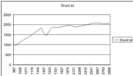

ich konnte gestern auf die schnelle mal ein Log des MWBl 11 machen:
5ter Gang, nahezu ebene Strecke
RPM soll ist %
0987 1040 0969 22,3
1008 1510 1071 23,9
1113 1550 1346 23,9
1239 1591 1612 30,7
1323 1632 1775 49,4
1407 1683 1724 56,6
1512 1754 1612 45,8
1617 1816 1867 56,6
1701 1867 1877 57,0
1827 1918 1897 56,6
1932 1948 1938 58,6
2016 1958 1958 61,4
2121 1979 1907 59,8
2205 1989 1897 59,0
2310 1999 1938 57,8
2415 2020 1979 57,0
2499 2040 2040 59,4
2604 2040 2081 61,4
2730 2040 2060 62,6
2814 2040 2050 63,0
2898 2040 2050 63,8
Soweit ich das sehe kommt bei mir der Ladedruck deutlich früher.
In der Grafik ist eine "Delle" im Ladedruckverlauf zu sehen. Woher die kommt .... keine Ahnung. Jedenfalls wird der Ladedruck schön am Soll entlang geregelt
Weiterhin hab ich gestern festgestellt das mein LMM schon etwas schwächelt. Er bringt nicht mehr die Werte wie ursprünglich, liegt aber immer noch in der Toleranz.

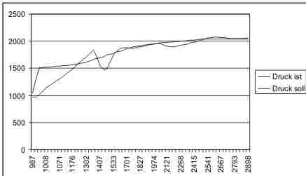

Beitrag26-10-2004, 8:59    Titel: Suche Werte für Vollast-Ladedruck AXR 1200 - 1800 u/min Zitieren
Und hier der Soll ist Vergleich:
 Dateigröße:  8.13 KB
 Angeschaut:  2000 mal

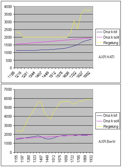

Beitrag26-10-2004, 12:53    Titel: Suche Werte für Vollast-Ladedruck AXR 1200 - 1800 u/min Zitieren
Anbei noch mal die beiden Messreihen grafisch aufgearbeitet (siehe Bild). Der Reglefaktor ist dabei die % Angabe mit 100 multipliziert (zwecks besserer Darstellung).
Deutlich ist zu sehen das die Regelung von HATI die Schaufeln steiler anstellen will (Also mehr Abgas durch die Turbine), aber der Turbo wohl nicht drauf reagiert.
Bei meinem ist in der Regelung schön zu sehen das mit steigendem Abgasstrom die Schaufeln immer flacher gestellt werden, damit der Druck nicht zu hoch wird.
Als bei mir der Lededruck durch zu flach gestellte VTG Schaufeln einbricht regelt die Steuerung sofort gegen und öffnet die VTG kurzzeitig wieder.
Bei HATI habe ich den Eindruck das die VTG überhaupt nicht arbeitet/angesteuert wird. Das hatte ich auch mal, da hatte ein Marder die Druckleitung für die Steuerpneumatik an der VTG durchgeknabbert. Ab etwa 2000U/min lief das Auto völlig normal.
Der maximale Ladedruck wurde genau so erreicht wie es Ulf beschreibt, aber der Ladedruckverlauf hat überhaupt nicht gestimmt.

Beitrag26-10-2004, 16:02    Titel: Suche Werte für Vollast-Ladedruck AXR 1200 - 1800 u/min Zitieren
@ Bertil
hast du die Begriffe "steil" und "flach" nicht vertauscht ?
Wenn du die VTG Schaufeln flach stellst, hast du einen kleinen Querschnitt zwischen ihnen, also hoeheren Druck auf die Turbine, also mehr Undrehungen an der Turbine.
Wenn du sie steil anstellst, geben sie nen grossen querschnitt frei, in dem die Abgas langsamer auf die Turbine stroemen, also weniger Ladedruck.
Steil = grosser Oeffnungsquerschnitt = geringe Stroemungsgeschwindigkeit = wenig Ladedruck
http://people.freenet.de/golf-schrauber/steil.gif
Flach = kleiner Oeffnungsquerschnitt = hohe Stroemungsgeschwindigkeit = Viel Ladedruck
http://people.freenet.de/golf-schrauber/flach.gif

So. Nachdem ich nun auf der Rückfahrt vom Urlaub ca. 900 km gefahren bin (davon ca. 650 BAB unter Vollast), habe ich eben erneut die Ladedruckwerte geloggt. Ist schon interessant, wie die VTG auch ohne Zerlegen wieder gereinigt werden kann. Jedenfall sind nun die Werte eher da, wo sie hingehören.
Drehzahl Soll-LD Ist-LD Anstg.
1050,0 1530,0 1071,0 24,7
1113,0 1540,2 1193,4 24,7
1155,0 1560,6 1315,8 24,7
1197,0 1570,8 1428,0 19,9
1260,0 1601,4 1540,2 29,5
1323,0 1642,2 1662,6 38,6
1386,0 1672,8 1795,2 51,0
1449,0 1713,6 1693,2 48,2
1512,0 1754,4 1642,2 41,8
1575,0 1795,2 1693,2 45,0
1638,0 1836,0 1774,8 45,8
1701,0 1876,8 1866,6 48,2
1785,0 1907,4 1917,6 50,2
1869,0 1927,8 1948,2 54,2
1932,0 1948,2 1968,6 54,6
1995,0 1958,4 1978,8 57,8
Ich hoffe, das bleibt jetzt so. Der wagen ist bislang in seinen ersten 90 tkm im Fahrschuleinsatz wohl nie gescheucht worden. Die Rückfahrt scheint ihm aber gut getan zu haben.
Allen, die sich die Mühe mit Grafiken etc. gemacht haben, nochmals ein herzliches DANKESCHÖN!
