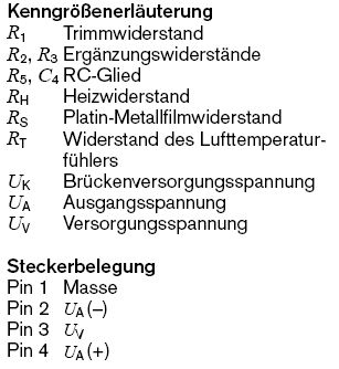

Gremlin
Beitrag28-10-2004, 7:44    Titel: LMM Bosch Mercedes Werte Wird übersetzt...
lustig....
im aktuellen sensorkatalog ist der gar nicht drin, nur im onlinekatalog...
ich vermute anhand der nummer (217) mal das es ein HFM-2 ist.
dann hatt er wirklich nur 12V als versorgungsspannung...
CU Gremlin

Beitrag02-11-2004, 12:23    Titel: LMM Bosch Mercedes Werte Wird übersetzt...
Danke für die Info,aber die belegung stimmt mit meinem LMM nicht überein.
Ich habe inzwischen einen Stromlaufplan mit Anschlusschema auftreiben können und festgestellt das der LMM i.o ist.
