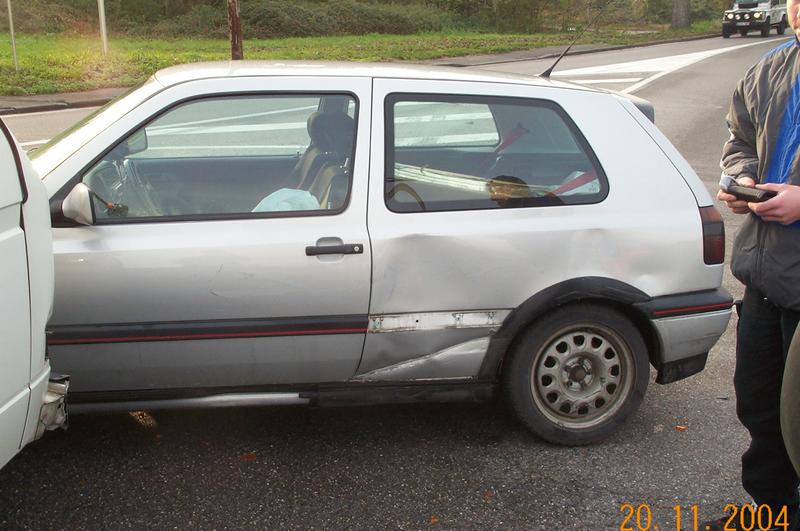

am Samstag,den 20.11.2004 wurde in Frankreich mein Golf III bei einem Unfall hinten links stark beschädigt. icon_sad.gif
Mein Gegner fuhr mir mit seinem T2-Bus in die hintere linke Seite. In Folge dessen steht nun mein hinteres linkes Rad total schief im Radhaus; die gesamte linke Seite ist bis zur Fahrertür deformiert und der Holm unterhalb der Fahrertür ist eingedrückt.
Ich denke ein Tausch der Hinterachse sowie der Radlager und evtl. des Stoßdämpfers ist unumgänglich,klar.
Allerdings befürchte ich,das sich der gesamte Rahmen verzogen hat. Meine Frage hierzu: gibt es eine Art "Referenzpunkte"an der Karosserie, mit welchen man durch Messen einen Rahmenverzug feststellen könnte?
Meines Wissens nach könnte man eine neue Hinterachse montieren und beim Spur/Sturz einstellen hoffen das die Ergebnisse stimmen?!?!?
Schonmal Danke für eure Hilfe!

ohne dir Angst zu machen... aber ich fuerchte, es waere billiger und im Endeffekt besser, wenn du dir eine gut erhaltene Golf3-Karosse suchst (egal, welche Ausstattung), und da deine Technik reinbaust.
Deine Beschreibung klingt sehr nach einer ueblen Baustelle...
Zu den Referenzpunkten kann ich dir nichts sagen, ich denke aber, so eben mit dem Bandmass kann man das ohnehin nicht messen, dazu braucht man eine Richtbank.

Solche Punkte gibt es zu Hauf an deinem Auto. Es gibt eine Menge symetrisch angebrachter Punkte, sich treffende Bodenbleche, die Hinterachsaufnahme, Rahmenspitzen hinten, usw. Und die einfach wenn du das Auto auf der Bühne Hast mit einer Leere nachmessen und über Kreuz vergleichen. Das gilt aber nur als Diagnose bzw. als Anhalt für das spätere Richten.
Die Hinterachse... da kannst du nix einstellen, nur tauschen. Einfach eine aus irgendeinem Golf III vom Abdecker holen, die Grundträger und Aufnahmen müssten alle gleich sein. Nur die Achsstummel sind bei deinem wegen der Scheibenbremse anders. Wenn sich die Achse ohne Gewalteinsatz mit neuer Aufnahme montieren lässt hast schon die Halbe Miete. Dann mal zum Vermessen geben und sehen was fehlt. Aber ich schätze daß dein Auto nicht ohne Richtbank und Dotzer wieder geradeaus fährt...

so, hier ist Achims Unfallbild.

So,das wär er also. Man sieht auf dem Bild leider nicht die Deformierung der Hinterachse!
Seit heute steht er wieder in meiner Garage und ich finde es sieht doch nicht allzu schlimm aus wie ich dachte!
Allerdings scheint die Heckklappe nicht mehr so zu schliessen wie sie soll. Auf der rechten Seite kann man zwischen Rückleuchte und Klappe durchlinsen....
Auch das rechte Hinterrad steht nicht mehr gerade, was mich auf eine verzogene Achse schließen lässt; vieleicht incl. ihrer Fixierungspunkte.
Nun kommt alles auf den Gutachter an. Der wird wohl nächste Woche hier mal reinschauen...
