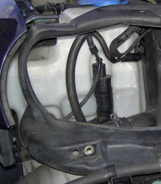

Hat jmd. Bild/Explosionszeichnung vom Innenleben bzw. Drumrum des Golf IV-Kotflügels vorn rechts? Ich denke nämlich, dass seit dem Austausch besagten Kotflügels durch die Werkstatt eine Gummilippe am Scheinwerfer und ein Kunststoff-Teil oben am Abschluss an die Windschutzscheibe fehlt (beides links vorhanden) - bin mir aber nicht mehr sicher, wie das aussah...

Hier ein Bild von der Gummilippe. Eine Expolosionszeichnung habe ich leider nicht. Da aber der Aufbau links und rechts gleich ist, sollte es kein Problem sein die Teile miteinander zu vergleichen. Beim Haubenscharnier ist eine Plastikabdeckung für das Scharnier vorhanden und am Kotflügel zur Scheibe hin ist noch eine Plastikabdeckung an den Kotflügel geclippt.
Die Nummern der Abdeckungen lauten 1J0 819 447E und 448 E. Ich weiß leider jetzt nicht mehr welche für rechts oder links ist, aber das kann dir der Freundliche sagen.
