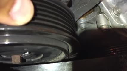

Kann es sein, dass das Geräusch "nur" von der Riemenscheibe kommt ?
Die hat minimal Spiel auf den Rest des ansonsten knirschfrei und sauber drehbaren Laufzeug.
Video
/download.php?id=9752
Golf 6 plus - Klimakompressor "stöhnt" - Denso_Klima_Scheibe.mp4
 Spiel Riemenscheibe Klimakompressor Golf 6
 Dateigröße:  246 KB
 Angeschaut:  2369 mal

Das Knurren/Stöhnen hört man auch schön, wenn man keinen Schraubenschlüssel als akustische Verlängerung zwischen Ohr und Kompressort klemmt.
Vorallem das Geräusch, wenn man die Klima AUSschaltet .. wie so ein "erleichtertes Aaaaaahhh"
Irgendwie passt das alles zu "Lagerschaden" ... und damit einem neuen Kompressor icon_sad.gif (nach nur 5 Jahren und 55000 km)
