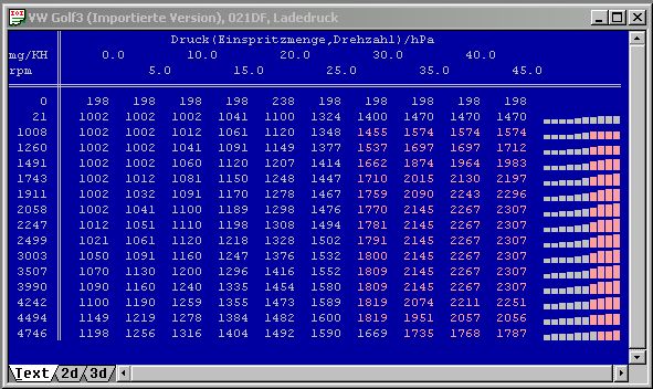

 Fachartikel über Auspuff-Tuning?
 Dateigröße:  75.27 KB
 Angeschaut:  8711 mal

Beitrag14-09-2004, 13:18    Titel: Fachartikel über Auspuff-Tuning? Zitieren
Rudi hat folgendes geschrieben:
wenn ich das mal richtig gelesen habe, gelten die Resonanzgeschichten
für Sauger und spielen bei Trubo Motoren keine Rolle.
denke ich auch (sehe oben)
Ansonsten wird der Ladedruck in Abhängigkeit von der benötigten Einspritzmenge eingeregelt.
. . . bei TDIs, ja.
Falls Du damit auf Jockel's Erfahrung antworten willst:
Der hat einen "mechanischen" 1,6er TD, wo der Ladedruck ja "frei läuft" und nur auf das Wastegatedosen-bedingte Maximum begrenzt wird.
Eine evtl. Mehrmenge müßte dann über den ladedruckabhängigen Volllastanschlag realsiert werden, IIRC.
