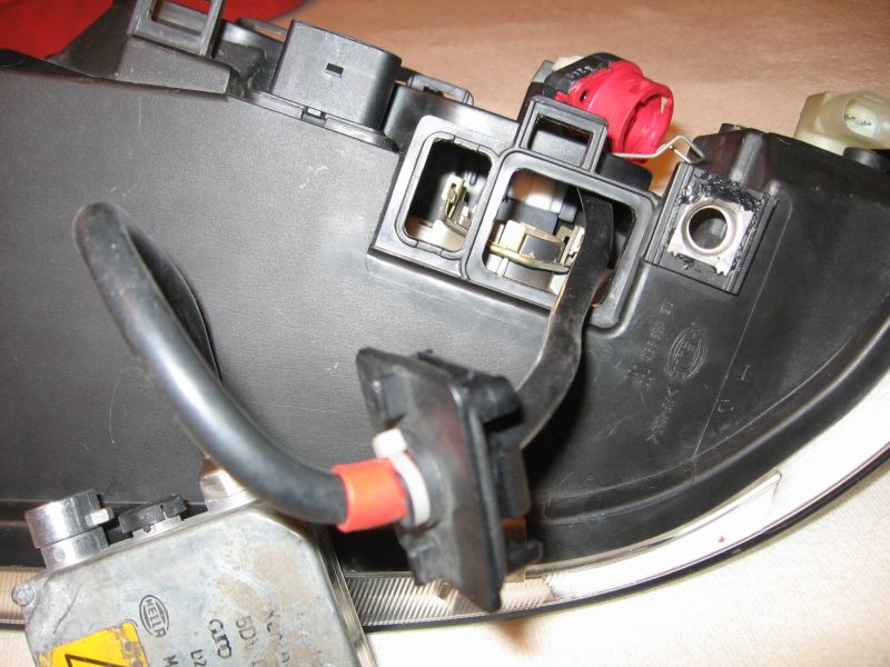

Hallo zusammen,
mein Facelift Audi A3 8L Xenon Scheinwerfer fiel vor kurzem aus.
Diagnose: Kurzschluss im Xenonsteuergerät.
Schlau wie ich bin icon_wink.gif hab ich mir natürlich ein neues Vorschaltgerät (Zündgerät oder auch Steuergerät genannt) gekauft, da viel billiger als ein neuer Scheinwerfer.
Jetzt bin ich schon stundenlang dabei diesen Stecker mit Kabel vom Brenner zum Vorschaltgerät aus dem Scheinwerfer rauszubekommen.
Hat jemand ne Idee wie ich das Kabel mit Stecker raus bekomme und das neue dann auch unbeschadet wieder rein???
Wäre für Tipps sehr dankbar!!!!
Chris

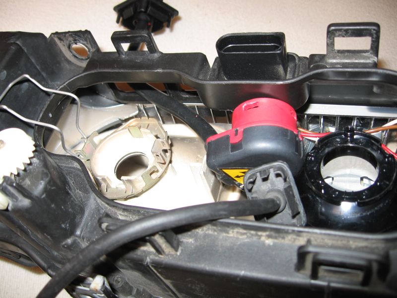

Beitrag30-03-2006, 21:13    Titel: Xenon Vorschaltgerät austauschen, Audi A3, nur wie? Zitieren
Hab mal kurz Bilder vom Scheinwerfer gemacht.
Scheinwerfer ist ausgebaut und alles was man abbauen kann ist weg.
Steuergerät wird außen unterhalb des Scheinwerfers montiert.
Im nicht ausgebauten Zustand hat man keine Chance an das Steuergerät zu kommen.

Mit anderen Worten das große rot schwarze Steckerchen muss durch das viereckige Loch. Der Stecker sieht doch aus, als könnte man das vordere Teil , das mit den roten Halteösen an das Schwarze gesteckt ist, öffnen. Schon versucht?
chris2605x
Beitrag31-03-2006, 11:15    Titel: Xenon Vorschaltgerät austauschen, Audi A3, nur wie? Zitieren
Theoretisch könnte man das Öffnen, aber leider ist es zugegossen, also keine Chance.

scheint so, als wenn dir nicht viel anderes übrig bleibt, als in das 4eckige loch, z.b. durch hitze, einen schlitz nach aussen zu schneiden/brennen ... und dann nachher wieder mit heisskleber o.ä. zu verschliessen.

Kurze Frage: Welches der Szenarien trifft zu:
A) Paßt der Stecker mechnisch nicht durch die viereckige Öffnung, oder
B) Bekommst du ihn nicht erst bis dort hin, da er sich zwischen Reflektor und Gehäuse verhakt?
Leider kenne ich weder den Scheinwerfer-Aufbau, noch kann ich's auf den Bildern ausreichend erkennen. Aber falls B) zutrift: Ist der Reflektor mittels der LWL in die für dich günstigste Position gefahren worden? Falls es dann immer noch nicht ausreicht, kannst du den Reflektor demontieren (Evtl muss dazu das Glas raus, falls das beim A3 so ist wie beim G3.)?

A) Der Stecker passt mechanisch durch die Öffnung, gar kein Problem
B) der Stecker verhakt sich zwischen Fernlichthalterung und Gehäuse. Stellmotoren sind raus und Reflektor ist ganz nach vorne gedrückt. Mechanische Scheinwerfereinstellung hab ich so weit wie möglich nach vorne gedreht. Das Glas kann man nicht ausbauen, da es geklammert, geschraubt und dann auch noch verklebt wurde. Keine Chance.
@Schraubi-Schlumpf
Den alten Stecker hab ich inzwischen raus, indem ich die abgewinkelte Kabelhalterung am Stecker weggeschnitten hab. Theoretisch kein Problem, mache dann beim neuen bisschen Heißkleber dran, dann sollte das Kabel auch wieder in der richtigen Position halten.
Ist zwar unprofessionell, aber mir fällt sonst nix ein.
