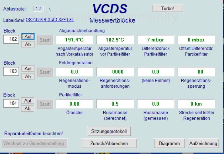

Dort gibts nur den A08 wie von Autoservice geschrieben. Damit kann man aber keine Werte eingeben. Und da er die Asche ja nur nach den KM rechnet komme ich doch nie auf einen vernünftigen Wert, oder?
Habe den gestern noch zurückgesetzt und nach 10 min Fahrt hatte ich einen errechneten Rußwert von 0,5 gemessen hatte er noch nichts. Im LL hat er auch max 7mbar Druckverlust geht aber teilweise auch auf 0 zurück.
Komisch ist auch, dass die Strecke seit letzter Regeneration sich nicht hochzählt. (Screenshot war nach ca. 8km Strecke gemacht worden)
Kann man da noch was anpassen oder muss man das so lassen? Ich glaube kaum, dass ich die komplette Asche rausbekommen habe...

Beitrag19-09-2015, 21:56    Titel: BPP DPF reinigen Zitieren
die Strecke wird nur in 10km-Schritten abgelegt
