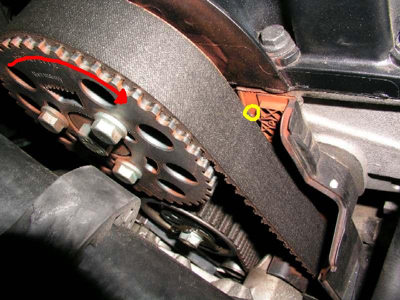

Hab die russische Methode gewählt icon_wink.gif Als Sonde hab ich eine entmantelte Schweißelektrode benutzt.
Bild 1:
Der rote Pfeil zeigt die Drehrichtung in die ich ausschließlich gedreht habe.
Der gelbe Kreis zeigt ein kleines Stück der Blechnase.
Dieses Bild zeigt die Stellung, bei der der Kolben den OT erreicht hat. Keine Vorwärtsbewegung am Stab mehr sichtbar.

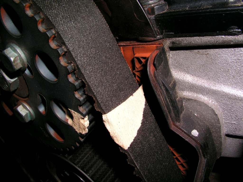

Bild 2:
Zeigt die Stellung, bei der der Kolben wieder sichtbar abwärts läuft.
Die Position der Blechnase auf Bild 1 habe ich hier mit Kreppband gekennzeichnet.

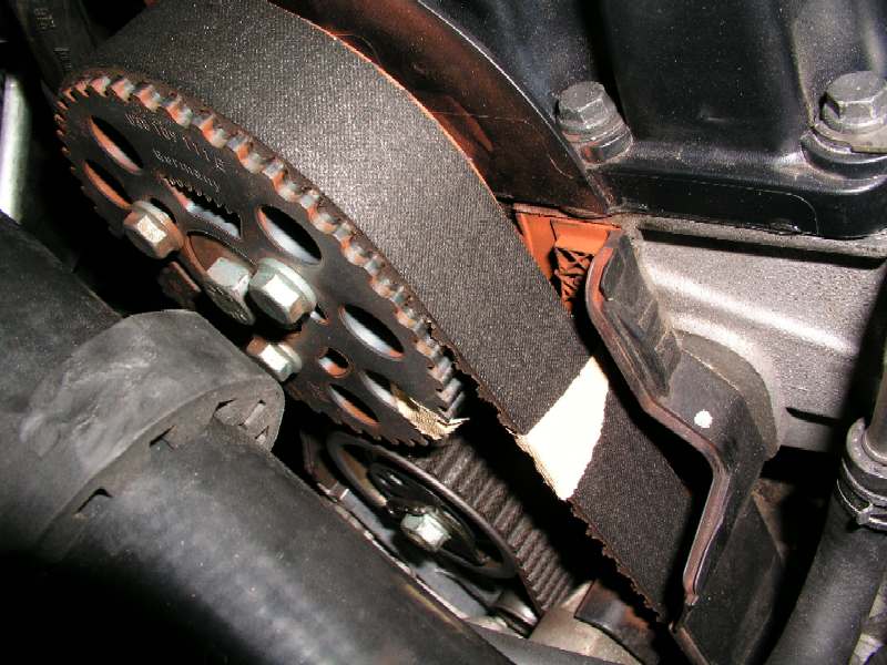

Bild 3:
Zeigt das abgesteckte NW-Rad. Kreppband markiert die Lage der Blechzunge und das Erreichen der oberen Kolbenendlage.
Ist der Punkt OT auf dem Schwungrad die Mitte zwischen erreichen und verlassen des OT oder das erreichen des OT?
Habe die Stellungen mehrmals angefahren und immer die gleichen Ergebnisse gehabt.
Die OT-Marke besagt "Kolben im OT", also zwischen Deinen Stellungen "Kolben bleibt stehen" und "Kolben beginnt abwärts zu laufen".
Mit Deinen Markierungen komme ich zwar nicht ganz klar, aber genau in der Mitte zwischen
"Kolben bleibt stehen" und "Kolben beginnt abwärts zu laufen" sollte sich die NW abstecken lassen.
Wenn nicht, stimmt die NW-Einstellung nicht, bzw. der ZR ist falsch aufgelegt - unter dem Vorbehalt von Meßfehlern bei Deiner OT-Bestimmung!
