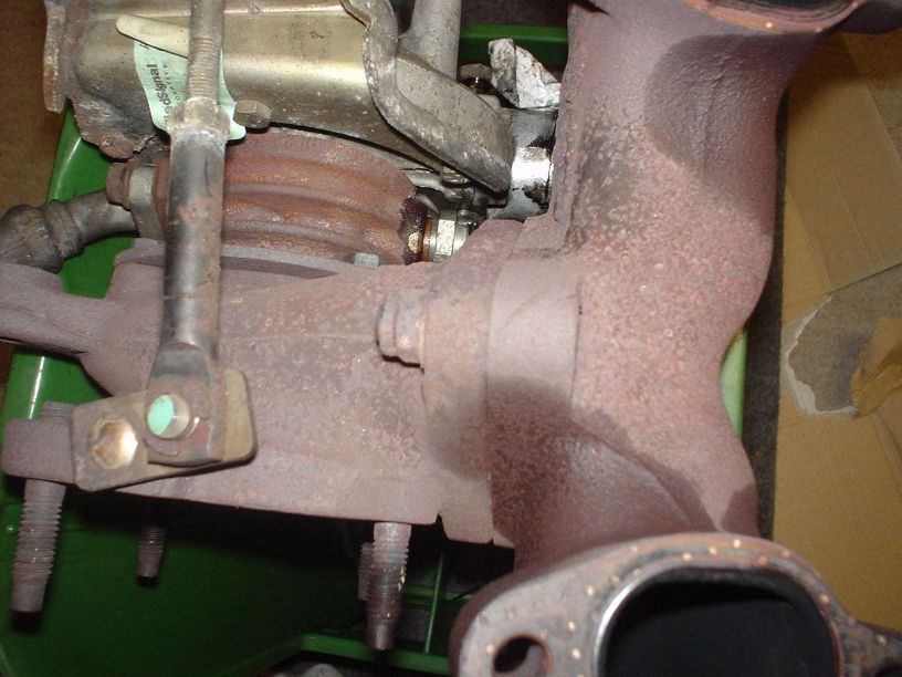

fahre einen Golf 2 TD, Motorkennbuchstabe SB. In diesem Modell ist der Garrettlader mit Wasserkühlung verbaut.
Vor kurzem hatte ich plötzlich überhaupt keinen Ladedruck mehr, d.h. kurz vor Vollast ca. 0,3 bar, also fast nichts.
Ich habe dann festgestellt, daß das Gestänge von der Steuerdose zum Wastegate ausgehangen war. Hab das Gestänge wieder eingehängt, habe aber immer noch keinen Ladedruck.
Ist es möglich, dass das Wastegateventil durch das fehlende Gestänge abgebrochen bzw. beschädigt wurde? Lader ist ca. 10 Tkm gelaufen; also eigentlich neu.
Falls ja bekommt man irgendwo ein Wastegate? Alle Turboladerinstandsetzer erkärten ir sie seien Vertragsgebunden und dürften diese nicht einzeln verkaufen.
Hat vielleicht jemand schon mal ein Wastegate getauscht?
Vielen Dank für eure Hilfe!
Grüsse
Beiträge: 10163
Beitrag31-05-2005, 18:42    Titel: Wastegate defekt? Antworten mit Zitat
Moin
Wenn das Wastegategestaenge ausgehakt war, also die DruckDose ins Leere ihren Hub verrichtete, ist das Wastegate IMMER GESCHLOSSEN gewesen.
Wenn du so laengere Zeit gefahren bist, ist (so hab ich es gelernt) der Turbo weit ausserhalb seiner Spec. gelaufen und muesste eigebtlich viel zu hoch gedreht haben -> und evtl. komplett hinueber.
Dann solltest du aber vor dem Aushaenger affigen Ladedruck gehabt haben (oder hast du keine Ladedruckanzeige ??? )
"Ein Wastegate einzeln reparieren" hab ich noch nicht gehoert, denn was soll da kaputt sind ??
Wenn das Gestaenge sich wieder einhaken liess und jetzt drin bleibt, kann da eigentlich nciht viel passieren.
was war denn "ausgehakt" Dieses Gelenk ???
