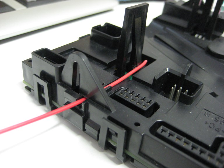

Beitrag09-02-2010, 10:59    Titel: Multifunktionslenkrad beim Caddy 2K nachrüsten Antworten mit Zitat
Zuerst die kleine Torx T6 oder T8 rausdrehen (in dem hochstehenden Langloch)
DANN:
So wie der rote Draht musst du einen 2 oder 3 mm Bohrer reinschieben, um den versteckten Klips (am rechten Ende des Drahts) zu entriegeln.
Der Rest ist wieder sichtbare Fummelei.
Das STG ziehst Du dann nach UNTEN ab.
