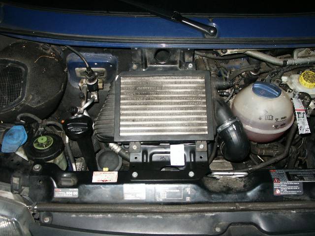

Das ist doch kein ACV (102 PS TDI) !!
Oder noch ein Exemplar aus der Reihe: VW kleistert den LLK zu !
Der ACV hat doch auch nen Radhaus LLK - und der aufm Bild hat die komplett geschlossenen Stossstange.
Oder irre ich in meinen Annahmen ?
syncro peter
Beitrag20-06-2005, 14:17    Titel: T4 ACV: Kann dieser einer sein ??? Antworten mit Zitat
da liegst du völlig daneben.
der 102 ps hat den llk oben liegend auf dem motor, der 150 ps hat den llk vor dem wasserkühler, stehend.
mit dem kv, also kurzen vorderwagen gab es nur den 102 ps.
im radhaus gab es nie einen llk
leo_b
Avatar-leo_b
KFZ-Schrauber seit: 03.02.2005
Beiträge: 145
Wohnort: Hamburg
VCDS/Reparatur Support
Beitrag20-06-2005, 14:18    Titel: der einlass für den llk ... Antworten mit Zitat
... ist beim acv zw. grill und motorhaube!
gruß michael
http://www.alexander-schroeder.de/t4/llk-acv-alt.jpg
Beitrag20-06-2005, 15:10    Titel: T4 ACV: Kann dieser einer sein ??? Antworten mit Zitat
Super, danke.
Genau diese Infos suche ich.
