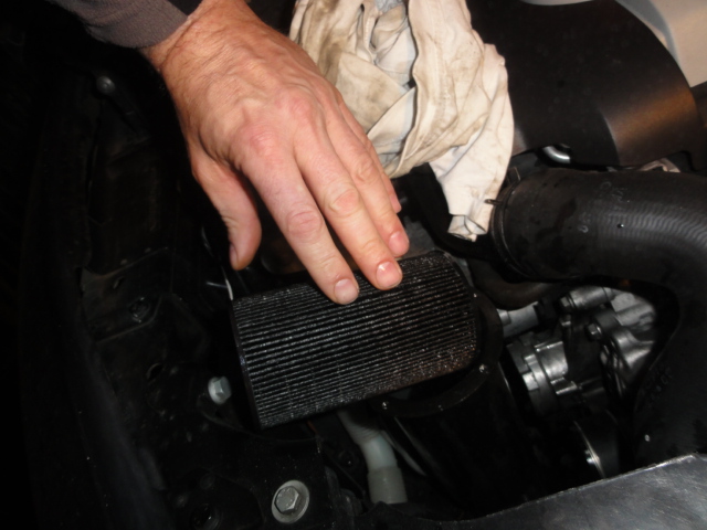

Allarmato dalle nuove risposte, ho subito controllato il filtro. Anche questa volta era nero. Non tanto quanto la prima volta, ma comunque nero. Poi ho controllato il livello dell'olio ed ero sconvolto: era troppo pieno! Non avevo aggiunto olio dall'ultimo cambio! Ho dovuto aspirare circa 1 litro per riportarlo al livello normale. L'astina per controllare il livello dell'olio sta arrivando. Credo che sia ovvio new_cry.gif.
La pompa originale costa circa 360€. Una pompa Pierburg costa 225€. Lo fa, vero?
A proposito, ho letto che si può controllare la pompa del carburante per verificare eventuali perdite interne. Per farlo, si separano i tubi di mandata e di ritorno della pompa. Uno di questi viene chiuso e viene collegato un manometro, mentre sull'altro si applica una pressione massima di 1 bar e si interrompe l'afflusso d'aria. Se la pressione non viene mantenuta, la pompa tandem presenta una perdita.
Penso che questa prova icon_sad.gif posso evitarla.
 Dieselfilter schwarz, Motoröl im Kraftstoff
 Dimensione file:  130.34 KB
 Visualizzato:  7796 volte
LG Malzhirn
