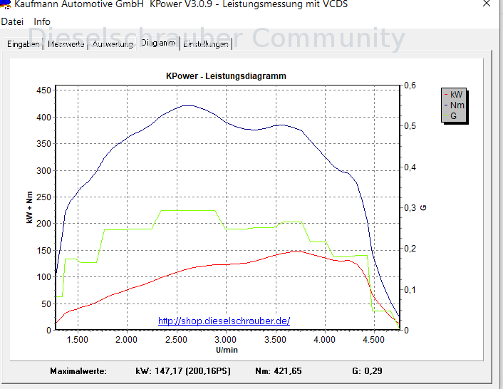

Ho appena installato i nuovi iniettori. E, guarda caso, ora il motore ha molta più coppia ai bassi regimi e, in generale, più potenza. L'accelerazione dalla terza marcia, passando da 2000 a 4000 giri, è migliorata da 5,8 a 5,3 secondi.
MrMcFly79
Iscritto il: 19/06/2010
Messaggi: 145

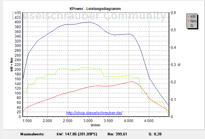

Messaggio12-07-2019, 10:45    Oggetto: Cita
Quindi, sembra che gli ugelli abbiano sicuramente una portata maggiore.
Ho effettuato anche nuove misurazioni di potenza (K-Power), sempre sullo stesso percorso, andata e ritorno.
Sono installate le valvole iniettrici Firad DSLA142P1025, e secondo il fornitore di ricambi diesel e le mie ricerche, si tratta delle valvole iniettrici corrette per il mio motore diesel.
C'è qualcuno che può fare luce su questa situazione?
Beh, non sono affatto triste per questo, perché va davvero bene. Una leggera traccia di fuliggine è visibile solo nella seconda marcia, a regimi elevati e con accelerazione massima, nello specchietto retrovisore.
